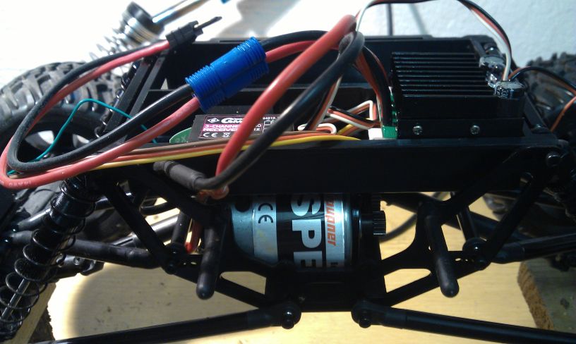

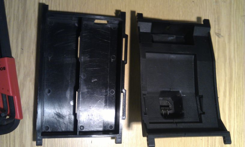

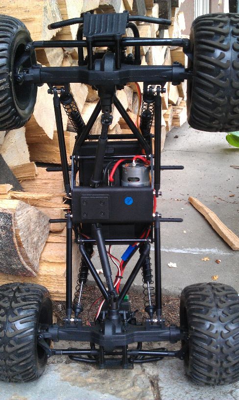

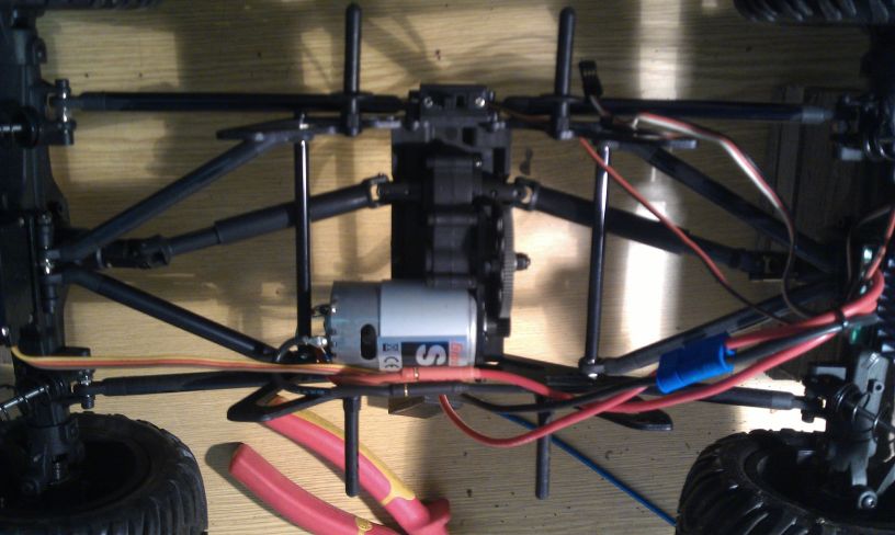

    Hallo zusammen,

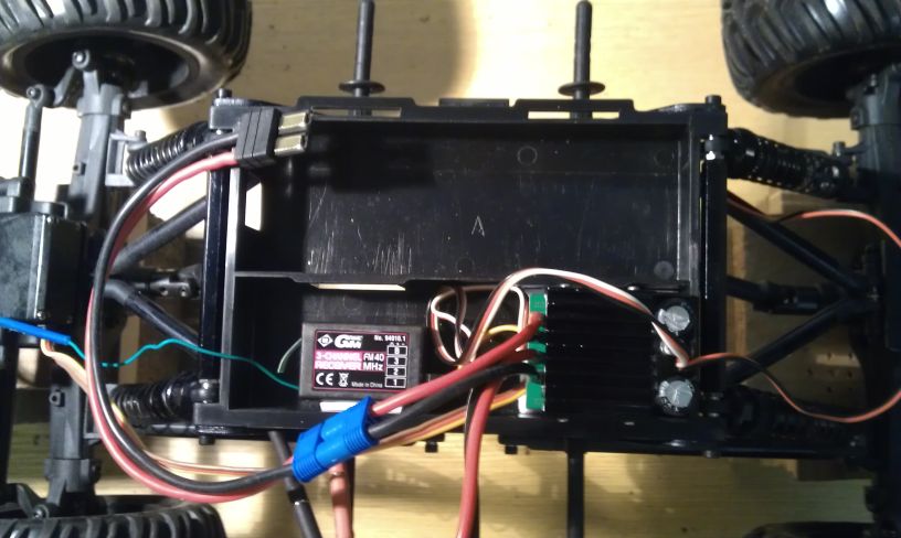

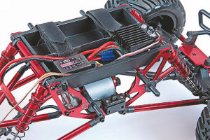

    habe mir vor Kurzem ein neues Bastelobjekt in der Bucht geschossen: Einen Hilti / Graupner Monstertruck mit GM Funke 40 Mhz (ohne Hilti-Akku) um die 50€.
    Das Modell hat mir immer schon gefallen, obwohl es für einen 1:8 schon etwas filigran aussieht.

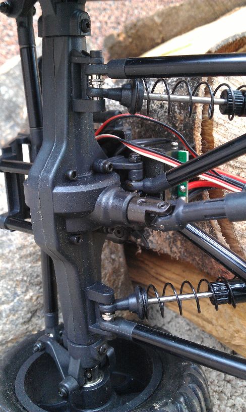

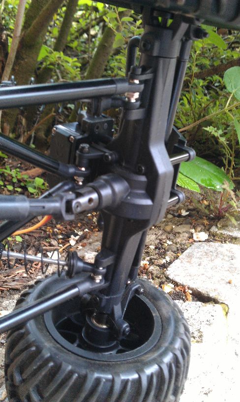

    Immerhin gibts ein Mitteldiff und die Verschränkung der Achsen ist ordentlich (Crwaler-like). Weiterhin saubere Inbusschrauben und relativer einfacher Aufbau. Etwas seltsam ist, dass die Antriebswellen einen Knick um den Motor machen...ging wohl konstruktiv nicht anders...

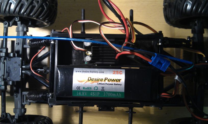

    Ich hab dann einen Traxxas Stecker an den Regler angelötet und einen 4s Lipo-Pack drangeschnallt..und er läuft Smile
    Allerdings ziemlich langsam; die Übersetzung muss ich dann noch anpassen; auch die Akkuhalterung passt nicht - da muss ich mir noch was einfallen lassen....
    Unten noch die Bilder...Mich würde noch interessieren, ob jemand auch so einen Truck hat?

    Nein, Akku und Lader waren nicht dabei. Ich hab einfach mal einen 4s Akku rangehängt und das ging.
    Ich muss jetzt noch eine Akkuschale basteln, die ich oben befestige (dort wo der Originalakku war...

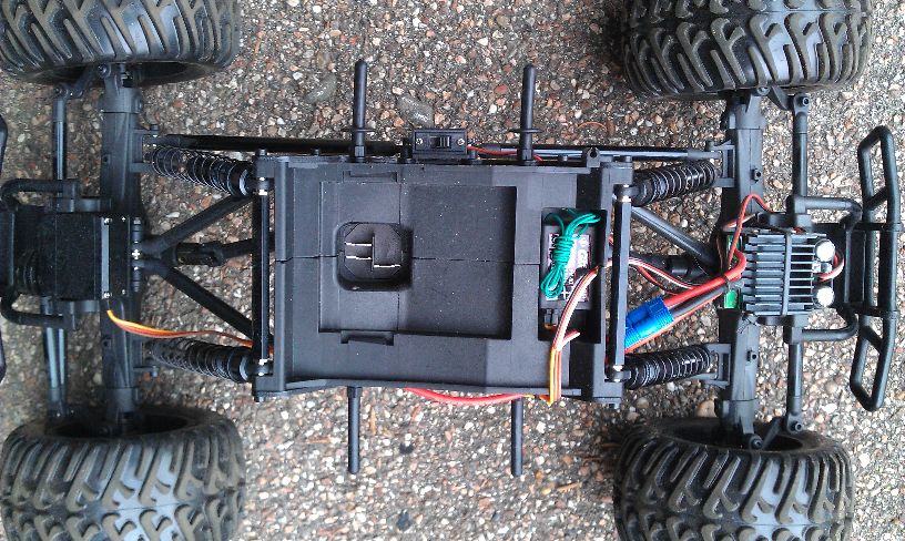

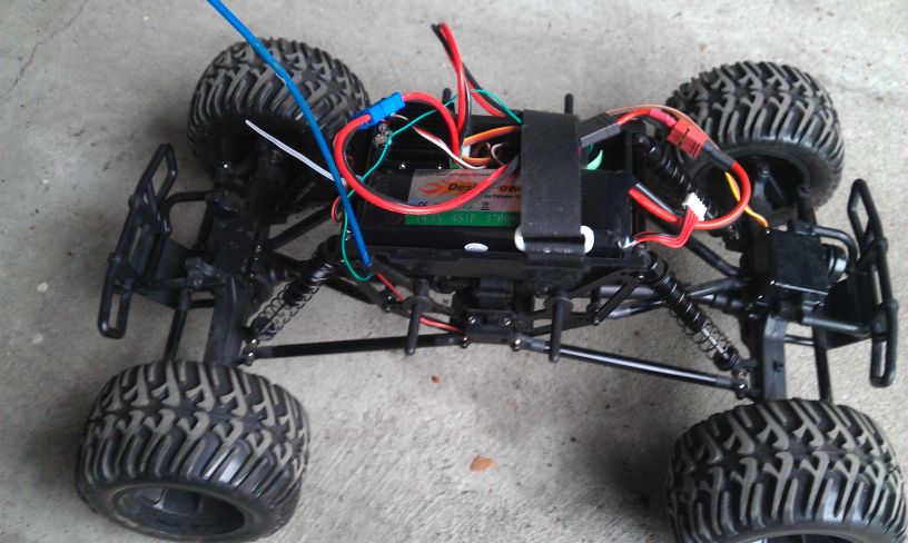

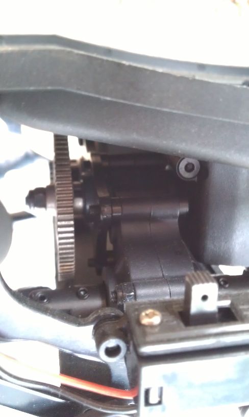

    So, jetzt ist das Chassis da...
    Vergleich: altes Hilti-Chassis (rechts) und neues
    Dann altes Chassis runtergebaut:
    Und neues drauf - gleich noch den ESC von der Hinterachse ins Chassis verpflanzt (vorher natürlich PlastiDip-gesprüht):
    Akku passt inetwa Smile
    Und endlich fahrbereit:
    Heut regnets leider....daher keine Testfahrt Sad
    CU
    pete

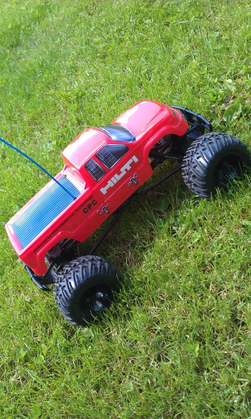

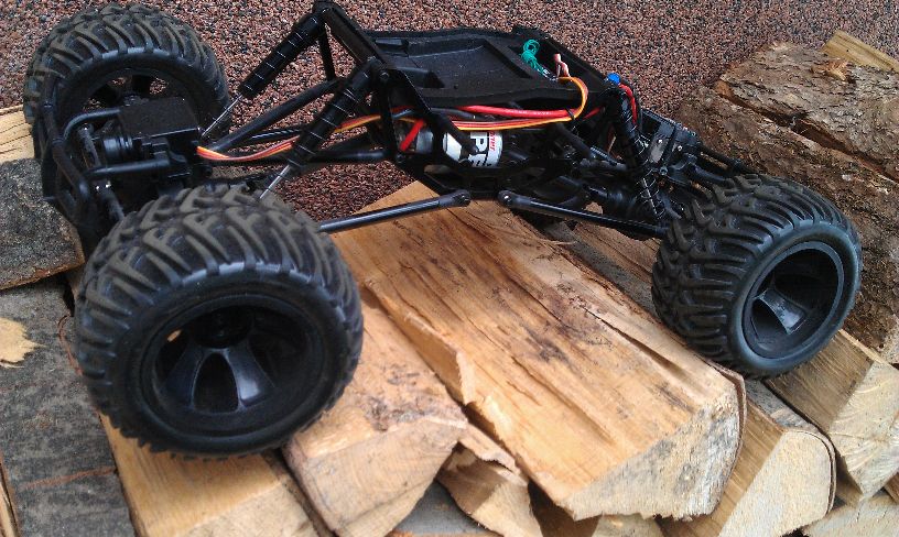

    Der Sommer ist zurück! Und damit auch eine erste Test-Ausfahrt...(mit 4s Akku).
    Die Übersetzung ist sehr kurz; der Hilti zieht gut an, hat aber kaum Endgeschwindigkeit.
    Für einen 4s Antrieb ist erstaunlich wenig Leistung spürbar. Glaube die Regler/Motor-Kombi ist nicht sonderlich effektiv..
    Interessanter Effekt ist, dass er beim Anfahren immer das rechte Vorderrad anhebt - je nach Gasdruck ziemlich weit nach oben! Die Verschränkung geht dann soweit, dass er fast umkippt...strange. Das habe ich aber auch schon in anderen Foren über den Truck gelesen; scheint eine Eigenart des Hiltis zu sein..
    Der Schwerpunkt liegt ziemlich weit oben im Chassis - könnte besser sein..
    Die Federn sind stock ultraweich ausgelegt; die Karo scheint beim Beschleunigen und in Kurven fast wegzukippen; glaube, da werde ich mal anderes Öl einfüllen und event. die Federspannung verändern (auch wenn er damit etwas Geländegängigkeit und Verschränkung verliert).
    Apropos Verschränkung: die ist ziemlich groß (m. E. größer als beim Summit). Damit ist er tatsächlich sehr "crawler-like"...Allerdings fehlt ihm die Diff-Sperre vorn und hinten; das merkt man beim Krabbeln deutlich. Der Truck hat einfach nicht viel Gewicht und die Reifen sind dafür zu hart bzw. haben zu wenig Grip (im Vergleich zum Summit stock).
    Fahrten auf Asphalt machen nur bedingt Spaß (nicht sein Terrain); im Sand oder im Wald ists sehr amüsant, wie er so durchwalkt...man denkt immer..jetzt kippt er...und dann schaft er es doch Smile
    Nach meiner Einschätzung (kenn mich aber zu Crawling so gut wie gar nicht aus) müsste man im Grunde jetzt die Diffs vorn und hinten (dauerhaft?) sperren (schnell fahren ist eh nicht angesagt) und weichere Reifen drauf montieren - glaube, dann hätte man einen klasse Crawler - und viel Spaß im Gelände..
    CU
    pete

    pete2004 hat Folgendes geschrieben:
    Sehr kurze Übersetzung, ein langsam drehender Motor (an 4S vlt 10.000u/min) und schon erklären sich die "Eigenheiten" des Hiltis, wie
    - niedrige Geschw.
    - das Anheben des rechtes Vorderrads (passiert bei jedem Model mit starkem Motor, der quer zur Fahrtrichtung liegt)
    Bei Crawlern nutzt man manchmal eine stärkere Feder am linken Dämpfer ,um das Anheben rechts zu minimieren

    OK, das mit dem Dämpfer links kann ich mal probieren...
    Gibts denn noch einen Tipp zum Thema Diff-Sperre? Eine durchgängige Achse/Verbindung (als Tuning-Teil) hab ich nicht gefunden...wie könnte man das realisieren? (bin diesbzgl. ohne jedes Know how Smile
