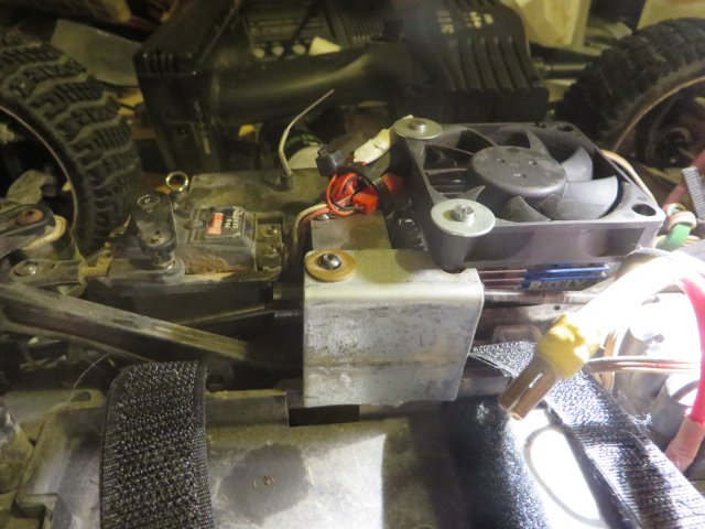

Das HZ ist offen und sehr nah an meinen Akkus. Da hab ich mal ne Schutzplatte drüber gebaut.

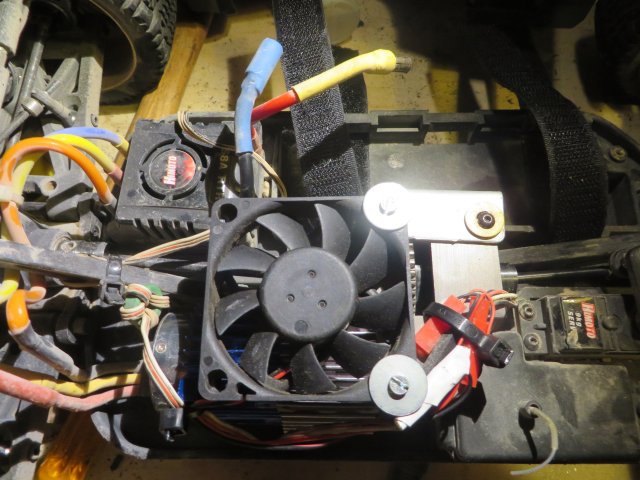

Da der Motor heiß wird hab ich da mal nen richtigen Lüfter hingedübelt. Läuft super mit den 2 Kühlern.

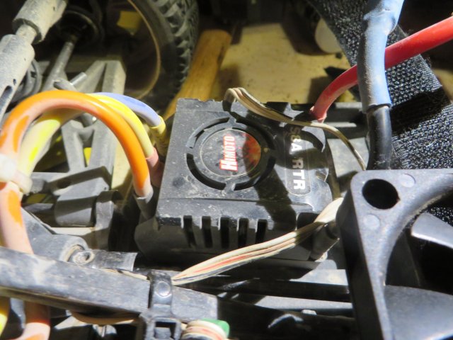

Was ich noch bemängeln muss sind die Öffnungen des Lüfters vom Regler. Die sind zu klein. Da der Wagen ein Drecksammler ist kommen da kleine Steinchen rein aber nicht wieder raus. Man muss alle 5 Minuten mal hören ob er noch läuft und/oder beim einschalten den Lüfter erst mal nen Schups geben damit er wieder seine Arbeit verrichten kann.

Akkuschutz am HZ
Lüfter
Lüfteröffnungen

| Wo zapfst du den Strom für den massiven Motorlüfter ab? Ist das nicht ein 12V PC Lüfter? |

Ich hab auch mal nen PC Lüfter verbaut gehabt und ihn dann direkt am 3s Fahrakku betrieben. Strom habe ich einfach vom Balancer port abgezwackt.
Frag mich gerade ob man den Lüfter nicht auch an 4s betreiben könnte. Der müsste dann ja richtig Dampf machen  |
