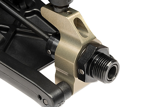

    Hier mal ein Bild von dem ALU Achsträger. Das ist ein original Tuning Teil von HPI für den Vorza... trotzdem passt es irgendwie nicht oder ich bin zu blöd. Dachte dass viele diese verstärkten Teile verbauen, insbesondere wenn man auf dem Track fährt...

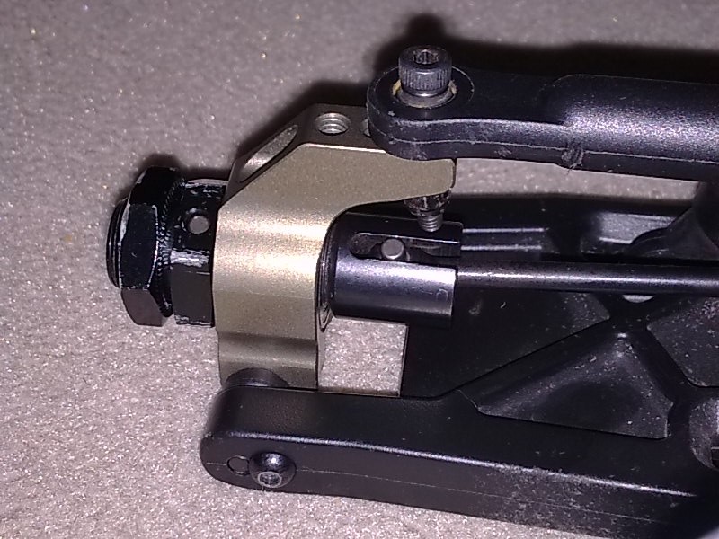

    So, jetzt habe ich noch bißchen gebastelt und die Teile sind verbaut.
    Die mitgelieferten Schrauben für die Befestigung oben am Achsträger passen nicht, so dass ich die vom Serienachsträger nehmen mußte, die aber auch nicht 100% passen.
    Das mit dem 2. inneren Loch am Querlenker passt auch nicht, da die Öffnungen am Querlenker zu klein sind.
    Trotzdem sitzen die Teile jetzt fest und funktionieren, nur die Antriebsknochen haben ca. 1-1,5 cm Spiel. Ist das Ok oder geht davon was kaputt??????

    Kannst du mal ein Foto vom einbau machen?

    So sieht das jetzt bei mir aus.
    Darf der Antriebsknochen so ca. 1 cm Spiel haben oder geht davon was kaputt?
