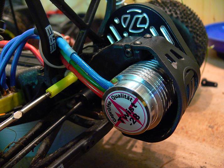

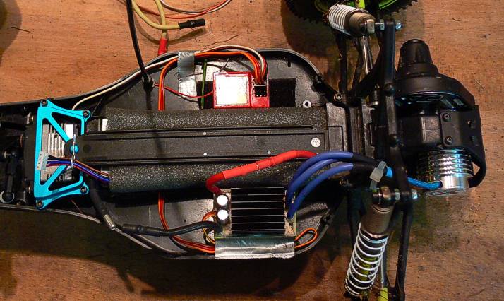

    Der Einbau des Twists dagegen war einfach: Der Motor bietet biete vier Lochpaare, die um jeweils 45° versetzt sind. Somit kann man den Motor genau im richten Winkel für eine saubere Führung der Anschlusskabel befestigen. Diese werden an der Verbindung zu den Reglerkabeln selbst nochmal mit einem Kabelbinder fixiert - gerade so fest, dass noch ein Längenausgleich beim Ritzelwechsel (Motor wandert weiter nach hinten) möglich ist.
    Die seitliche Kabelführung ist bei 2wd und riemengetriebenen Fahrzeugen ein unschätzbarer Vorteil!

    Ja, also Fahrzeit waren beide Male 20min abgestoppt - aus dem Akku kommt dann noch ein bisserl was raus, aber das ist nicht mehr viel.
    d.h. es wären etwa 15 Ampere Durchschnittsstrom bei 7,4V und 9-10 Ampere Durchschnittsstrom bei 11,1V (wobei man von einer sehr großen Spanne ausgehen muss)
    Wie gesagt: Wenig Grip! Smile
    Nachdem ich mit meinem neuen IR-Thermometer langsam auf den Geschmack komme, muss ich mir glaube ich auch so einen Datenlogger anschaffen - in einem 1/10 Stadium ist ohnehin viel Platz Smile
    Aber um auf's HV-Setup zurück zu kommen:
    Ich will "HighVoltage" nicht dazu benutzen, um noch mehr Leistung aus der Elektronik zu holen.
    Sondern ich will damit die Leistung, mit der ich zufrieden bin, auf eine solide Basis stellen, und mir keine Sorgen um die Temperatur machen.
    Vor meinem Umstieg auf Lipos waren die Akkus das schwächste Glied in der Antriebskette, erst durch die maximale Stromstärke (NiCd), dann durch die maximale Laufzeit (NiMh)
    Das konnte zwar manchmal nerven, doch bestand keine große Gefahr: wenn der Akku leer war, wurde er einfach wieder geladen, die Elektrik war zu diesem Zeitpunkt wohl heiß, hat aber keine kritische Temperatur erreicht.
    Mit Lipos ist das jetzt anders. Das schwächste Glied der Antriebskette ist jetzt entweder der Motor oder der Controller.
    Die die Kapazität der Akkus bringt immens lange Fahrzeiten, und die Stromfestigkeit liegt bei aktuellen Zellen jenseits von Gut und Böse. (siehe auch die 6mm² Kabel)
    Daher möchte ich mit dem HV Setup eine Pufferzone zwischen der von mir gewünschten Leistung und jener Leistung, bei der das System langfristig überlastet, schaffen.
    Obwohl sich eine Stromreduktion von einem Drittel nicht besonders viel anhört, scheinen die Auswirkungen doch ziemlich groß zu sein.
    Hoffentlich kommen für den 1/10 Bereich auch bald HV-feste Controller außer Jazz (Schrumpfschlauch mag ich nicht so) und Schulze U-Force (4s, aber dann schon ohne BEC)
    Sagen wir mal, ein 50 Ampere Kontronik Jazz, im U-Force Gehäuse, an 5-6s Lipo mit vielelicht 1500mAh und ein 480er Motor mit 1000-1500 upm/V (bei Lehner in der 1525er Serie kein Problem) wäre schon was Tolles Smile
    Da könnte man a) gleich die Tamiyastecker an den Komponenten dran lassen Laughing und b) das Setup wäre vermutlich unverwüstlich.
