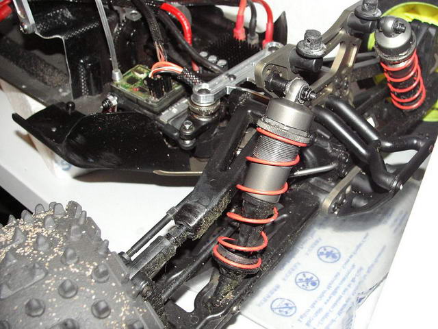

    Mal eine kurze Anmerkung zu der Spurverbreiterung durch lange Radmitnehmern. Die Belastung der Lager, Achsschenkel, C-Hubs usw. ist nicht anders als bei der Benutzung von Offsetfelgen. Ist ja irgendwie auch logisch, ob das verbreiternde Stück nun im Plastik der Felge sitzt, oder direkt auf der Achse, macht bestenfalls einen philosophischen Unterschied. Davon abgesehen ist diese Verbreiterung beim Mugen eh der Standard Fall und funktioniert gut. Der einzige Truggy welcher mit einer breiten Spur, dank langer Querlenker aufwartet kann ist der Losi.
    Aber mal zurück zu dem schönen HV Antrieb, ähnlich wie bei meinem ersten X2 mit 6s wird auch bei Deinem das Gesamtgewicht steigen und der Schwerpunkt zusätzlich noch etwas nach vorne wandern. Das ist prinzipiell sehr angenehm weil der Wagen weniger zum Wheelen neigt und auch wunderbar gleichmäßig die Kurven durchrollt. Der Pferdefuß ist der Gripverlust der HA beim Beschleunigen, besonders bei ungünstigen Streckenbedingungen. Das Problem wollte ich seinerzeit umgehen indem das hintere Diff mit Fett gefüllt wurde und auch das Öl im Mitteldiff immer dünner wurde bis es normale Werte eines Verbrenners hatte, also 7-10k.
    Das sind zwar gangbare Wege, aber eigentlich nur ein Workaround um die Tatsache, dass der X2 vorne etwas zu schwach gefedert ist und nicht nur für das zusätzliche Gewicht. Nicht umsonst sieht man auf den rennen und in den HN Setupsheets immer wieder die Einstellung: Vorne die Dämpfer außen und hinten innen. Dummer weise gibt es aber keine härteren Federn als die Grauen. Auch wenn die Blauen härter sein sollen haben sie doch, bei gleicher Drahtstärke, ¼ Wdg. mehr und sind somit sogar noch einen winzigen Tick weicher.
    Abhilfe findet man bei Kyosho, hier wird eine rote Feder angeboten die spürbar mehr Federkraft besitzt.

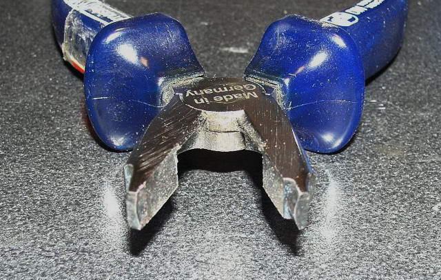

    Etwas ungünstig ist, dass es sie nur für hinten gibt und man am Kürzen nicht vorbei kommt. Wer schon mal Federn abgesäbelt hat wird sich vielleicht erinnern, dass es eigentlich nie so recht funktioniert, den Sitz wieder so zu gestalten wie er beim Original war. Der homogene Auslauf der letzten Windung will nicht so recht gelingen.
    Aber andererseits gibt es auch nichts was die Bastelwut nicht bezwingen kann und so wurde eine unschuldige Spitzzange zum Opfer von Flex und Dremel.
    Nach der Berarbeitung mit der Zange sieht das Ende der Feder wie gekauft aus und auch die Länge lässt sich genau nachbiegen.
    Für die kleinen Bastelaktion wird man mit einem verändertem Fahrgefühl belohnt. Einstellungen am Setup werden einfacher, wenn es um die Stabilität des Hecks geht.
    Außerdem machen jetzt auch die blauen Federn für hinten wieder Sinn, welche im Vergleich zu ihren vorderen Kollegen tatsächlich härter sind als die Grauen aus dem Baukasten.
    Deine gewählten Komponenten und deren Anordnung sind aber auf jeden Fall vielversprechend, wenn auch nicht ganz fair gegenüber den Verbrennern. Cool

    Die Abstimmung der Stabis wird von Losi vorgemacht, beim 8ight-T 2.0 ist die vorne/hinten Gewichtsverteilung deutlich weiter auf die VA gewandert als bei allen anderen. Wenn Du Dir mal Deinen Losi anschaust siehst Du vorne einen relativ fetten Stabi, während hinten eher ein dünnes Drähtchen wohnt. Ich will mich nicht über genaue Maße auslassen, aber auch beim X2, in der 6s Konfiguration, macht es Sinn vorne dicker und hinten etwas dünner, bzw. gleich dick zu fahren.
