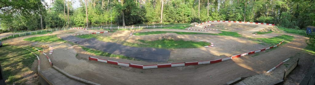

    Aber wo Du gerade Wochenende und Eichenring sagst, wir haben in diesem Jahr 6 Clubläufe angesetzt und würden uns natürlich riesig freuen wenn Ihr kommt…ich sag auch mal Hakan Bescheid und evtl. kommen noch ein paar Nordmänner.
    Alle anderen die das hier lesen und Interesse haben sind natürlich auch herzlich zum RCRT Quakenbrück eingeladen!
    Das besondere, es soll nicht mehr so ganz ernst zugehen und so dürfen Verbrenner wie Elo`s und sogar Truggys gemeinsam an den Start gehen.
    Ich werde noch ein paar Videos zur neu gestalteten Bahn reinsetzten, aber auch im dem Nexx 8 Film ist gut zu erkennen wie sie jetzt ausschaut.
