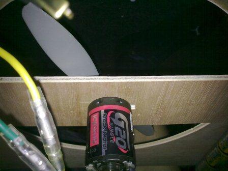

Heute habe ich angefangen zu Bauen

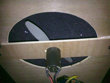

Als erstes Grundplatte ausgesägt und den Hub Motor eingebaut
Um den Hub Motor zu befestigen braucht es ein bisschen Übung
Sieht aber jetzt so aus
Der Propeller ist natürlich Falschrum eingebaut, so dass er die Luft nach unten drückt.
Jetzt fragt bitte nicht wie viel Luft der schaufelt keine Ahnung aber genug um das Brett mit Schraubzwingen im 30' Winkel auf Teppich zu verschieben

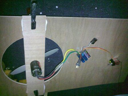

Mein größtes Problem ist bis jetzt die Aufhängung des Schubmotors der Propeller hat einen Durchmesser von 25cm ist ein ganznormaler 1:10 19T Modified Motor

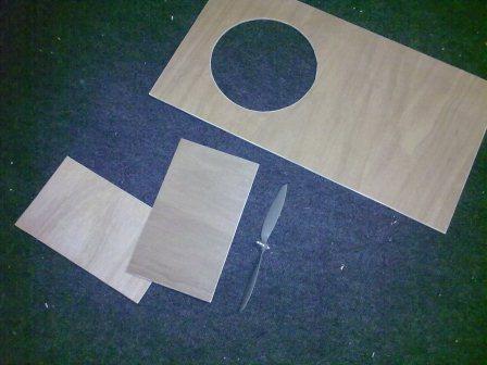

ebenso brauch ich noch die Lenkung habe hier noch ein 5,5kg Servo rumliegen aus einem 1:10 denke das langt für die 2 Ruder
Sind ebenfalls ausgesägt
die Ruder sind 28cm x 16cm
die Grundplatte 65cm x 35cm
Hub Rotor Durchmesser (wenn jemand weiß wie man das Zeichen macht bitte) 22,5cm
Schubrotor 25cm
