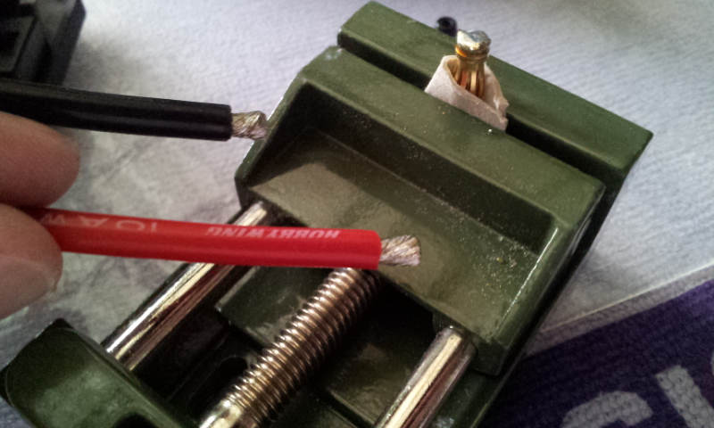

    Am besten ihr spannt diese irgendwo ein. Ich habe dafür einen kleinen Maschinenschraubstock von Proxxon in Verwendung. Für die thermische Entkopplung (also damit die Hitze vom gelöteten Teil nicht auf den Schraubstock übergeht, benutzte ich meistens ein Stück Pappe. Das reichte in den meisten Fällen wirklich aus.

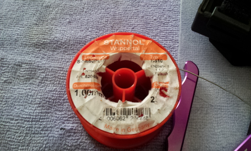

    Dieses Lötzinn verwende ich. Diese 250 Gramm Spule habe ich schon 3 Jahre.

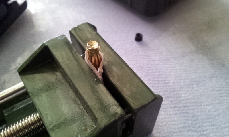

    Den Goldkontaktstecker habe ich eingespannt.

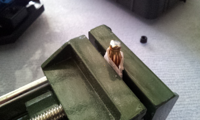

    Ich erwärme den Goldkontaktstecker mit dem Lötkolben. Dazu schmelze ich das Lötzinn an der Spitze des Lötkolbens. Denn das geschmolzene Lötzinn ist das, was die Wärme überträgt und nicht die reine Spitze an sich! Sobald ich also den Lötkolben an den Goldi halte, erwärmt sich dieser. Er sollte dann leicht das Lötzinn etwas aufnehmen. Dann führe ich von der Spule weiteres Lötzinn hinzu. Aber dann direkt auf den Goldkontaktstecker und nicht an die Lötspitze.

    Bei den Kabeln ist es wichtig, dass wir zunächst die Lötspitze mit Lötzinn benetzen (für die Wärmeübertragung). Danach erhitzen wir die Spitze des Kabels. Wenn das Kabel warm genug ist, führt ihr jetzt das Lötzinn von der Spule direkt dem Kabel zu. Das Kabel sollte das Lötzinn schön aufnehmen. Bitte darauf achten, dass das Kabel rundherum mit Lötzinn bedeckt ist bzw. das Kabel das Lötzinn gut aufnimmt.
    Tropfen sollten am Kabel nicht entstehen, das ist dann zu viel des guten. Probiert es einfach mal aus.

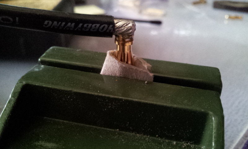

    Nachdem ich Kabelende und Goldkontaktstecker vorverzinnt habe, drücke ich das Kabel auf den Goldi und mit dem Lötkolben erwärme ich das Kabel. Die Wärme überträgt sich auch auf den Goldkontaktstecker und schmilzt somit das Zinn. Das Kabel wird festgehalten, bis das Lötzinn erstarrt (fest) geworden ist. Die Lötstelle sollte wenigstens ein bisschen glänzen, ansonsten kann es sein, dass ihr eine kalte Lötstelle produziert habt. Dabei wird das Lötzinn nicht gut genug geschmolzen und es klebt nur aneinander. Es muss schon eine gute Verbindung geschaffen werden. Nur dann ist diese auch zu gebrauchen.

    Dein verzinntes Kabelende könnte aber auch noch ein wenig mehr Lötzinn vertragen, das ist fast "trocken".
