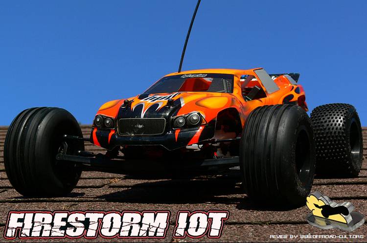

    Ich habe seit zwei Wochen den neuen HPI Stadium im Einsatz.
    Ein paar Bilder "in Action" dazu:
    http://www.offroad-cult.org/Forum/images/20070430/P1.JPG
    http://www.offroad-cult.org/Forum/images/20070430/P2.JPG
    http://www.offroad-cult.org/Forum/images/20070430/P3.JPG
    http://www.offroad-cult.org/Forum/images/20070430/P4.JPG
    (Achtung, alle um die 200-300kb)
    Und eine Großansicht vom Chassis gibt es hier (0,5MB)
    Als heimlicher Stadium-Fan (und ehemaliger Besitzer eines Ur-Asso GTs ) hat mich der Firestorm vom Aufbau her ziemlich begeistert: sauber gebaut, stabil und schnell zu reinigen.
    Der Motor ist ein 3,0ccm HPI Standardmodell mit Seilzug.
    Mit der 2,5er Rotostart Version hatte ich im Hotbodies Lightning ziemliche Schwierigkeiten. Der 3er läuft aber - dank Kunststoff-Komposit Vergaser - wirklich einwandfrei. Er ist sehr startfreudig und besitzt einen stabilen Leerlauf.
    Zur Leistung kann ich noch nicht viel sagen (im Stadium sicher mehr als genug) da ich ihn erst ca. 1,5 Liter gefahren bin und eben die zweite Dichtscheibe von der Kerze genommen habe.
    Mit 25% LRP Sprit fährt er sich aber schon einigermaßen flott (geschätzte 40km/h, Beschleunig mehr als der Heckantrieb auf den Boden bringen kann)
    Die Drehzahl wird oben aber noch ziemlich begrenzt. Ich schätze mit der höheren Kompression und einer weniger fetten Einstellung sind locker 50% mehr drinnen (was bei diesen Modellen dann hauptsächlich auf die Rutschkupplung geht )
    Thema Stabilität: HPI ist bei der Materialwahl die "basher-freundliche" Route gegangen, sprich: alles hat ein bissl Flex. Nicht so extrem, wie bei vielen Tamiya Modellen, aber doch genug, um bspw. einen 6m Absturz unbeschadet zu überstehen
    Fahren tut er sich wie alle Verbrenner STs ein wenig kritisch - wie Pro10 im Gatsch halt
    Der Firestorm hat bei seinem ersten Einsatz allerdings stark übersteuert und nur wenig Hinterachsgrip besessen. Das liegt wohl an der unglücklich gewählten Dämpfung: vorne sehr weich und sprunghaft, hinten ziemlich träge. Vorne und hinten werden gleich harte Federn verwendet, was wahrscheinlich auch nicht so optimal ist.
    Für das kommende Wochenende hab' ich ihm vorne 30er und hinten 25er Öl verpasst, womit sich das Fahrwerk schon viel besser anfühlt und deutlich mehr Hinterachsgriff mitbringen sollte.
    Nach drei Stunden Offroad-Einsatz, besagtem 6m Sturz und 30min Kompressorputzen sieht er noch recht ansehnlich aus
    - hier schon mit rotem Stoßdämpferschutz (=geschnittener Modellierballon, absolut empfehlenswert, wenn man nicht ständig Silikonöl-Panschen will...)
    Der Firestorm scheint ein recht feines Spaßgerät zu sein (nachdem es für die V-STs bei uns leider keine Rennklassen gibt)
    Wenn's Verbrenner, aber nicht 1/8 sein soll, kann ich den Firestorm bis jetzt auf jeden Fall empfehlen ... nur den Seilzug sollte man bei der Seilbohrung mit Schaumgummi dichten. Bei der ersten Ausfahrt ist dort (Seilzug in Fahrtrichtung!) immens viel Staub hinein gekommen, sodass sich die Feder am Ende gar nicht mehr aufrollen konnte und der Seilzug steckte. Mit einem Schaumgummipolster kommt da nichts mehr rein.
    Alternativ passt wohl auch ein Roto-Start Anschluss... obwohl ich diesen "Elektro-Quirrln" ziemlich kritisch gegenüber stehe: es ist kaum einzuschätzen, wann der Akku schlapp macht.
    Ich halt euch dem Laufenden...

    Sodala, der Firestorm ist getestet!
    Mit einem Klick auf's Bild geht's direkt zum Review samt Setup-Tipps, Mods und einem ausführlichem Fahrtest.
    viel Spaß beim Lesen!
