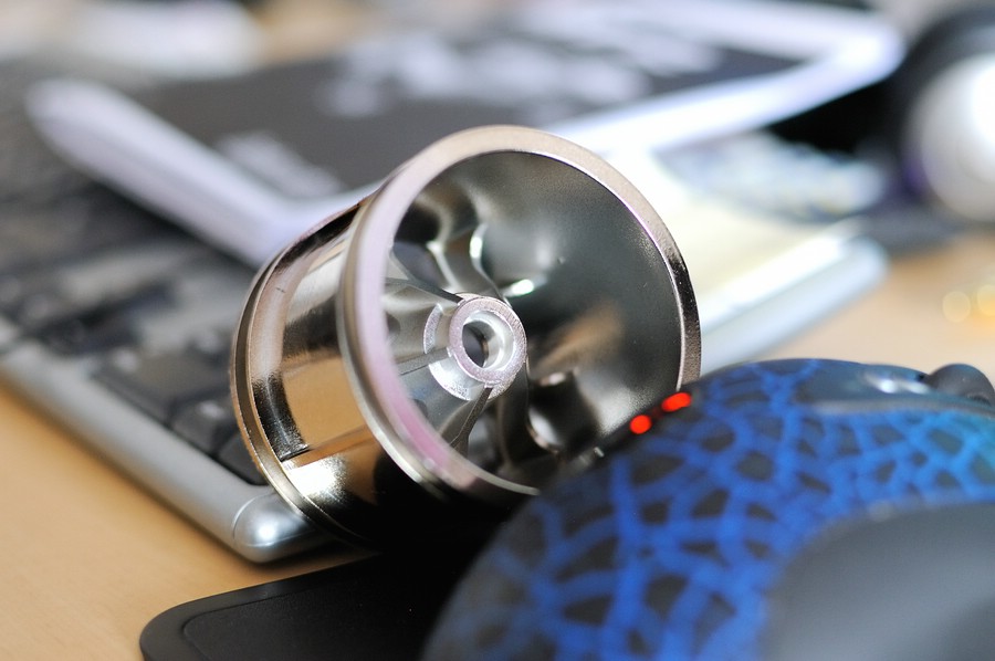

2. Die Felgen von oben (#2193) haben einen runden Platzhalter für den Mitnehmer, ich kenne das nur 6eckig... wie löst man das Problem am besten? Ich habe dazu mal ein Foto unten angehängt. Interessanterweise scheint bei den Felgen, die aufgezogen sind auch ein runder Mitnehmer eingeklebt zu sein.

Dir Felgen sind nicht vom MT2 . Die werden wohl von einem 2WD ST sein .
ich vermute mal von dem hier http://www.hpiracing.com/de/kit/105879 _________________ Gruß Jens

Danke für den Tip, in den jeweiligen Anleitungen sind die Mitnehmer aber immer 6eckig. Das ist doch echt ein Elend ...
Hier (http://www.hpiracing.com/de/part/2198) sind auch die runden Mitnehmer mit abgebildet. Ich hoffe einkleben hält auch beim Nitro?! Muss ich wohl mal die passende Teilenummer suchen.
Wie stehen die Chancen, einen 6eckigen aus Metall dort heiß einzupressen?

Einkleben wird nicht halten . Aber für einen 1/10 MT kosten die Felgen nur ein Appel und ein Ei . Da lohnt sich das echt nicht .
Mit Heiß einpressen , kannst du Erfolg haben , wenn nicht , siehe oben  _________________ Gruß Jens
