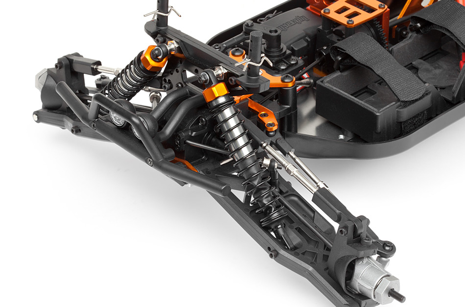

sorry, dass ich zwecks den Reifen u Felgen so hartnäckig bin. In meinen Augen sind die Reifen aber das größte Verschleißteil. Dementsprechend möchte ich mir da das nötige Wissen aneignen. Reifen, Felgen u Mitnehmer, was passt wo...
Es haben "alle" 1:8 Truggy Felgen den passenden "6-kt Mitnehmer"?
Bin da unsicher, da ich gestern vor meinem Händlerbesuch bei HPI (LRP) anrief. Dort sagte man mir: " aber Vorsicht, es passen hier nicht alle Felgen wg der kleineren Aufnahme".
Wahrscheinlich nur ein "großes Missverständnis meinerseitsseits, da ich noch keine Erfahrung habe.
Hier mal ein Bild des Trophy Truggys von der Radaufnahme:

Sagen wir es so:
Nicht alle 1:8 Felgen haben 17mm, aber es ist Standard und deswegen haben fast alle 1:8er Felgen 17mm 6-Kant Aufnahmen.

Und hier die Radaufhamne des Trophy Buggy 3.5.
6-Kt natürlich bei beidenen vorhanden. Nur halt die "Radaufnahme rund" in einem anderen Durchmesser. Felgen können also "alle" genommen werden, da dieser Durchmesser nicht ausschlaggebend ist. Die Zentrierung erfolgt nur über den 6-kt?
Der orangene "Mitnehmer" ist dann auch das Zubehörteil für meinen, wenn ich umrüsten möchte?

Ja, das sollte passen(wenn der Sechskant einen Durchmesser von 17mm hat)
Aber irgendwie versteh ich dein Problem nicht.
Der Trophy hat ja einen passenden Reifensatz, also fahr erstmal mit dem und mach dich nicht verrückt.
