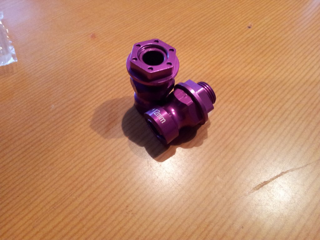

    so heute sind die nächsten teile gekommen Very Happy
    Da der Flux ja ständig kippt und ich keine richtige Dämpfereinstellung finden konnte, habe ich mir die 12mm Integy Radmitnehmer gekauft.
    Bin heute schnell ne Runde bei Schneeregen gefahren, kein vergleich zu vorher, der Flux fährt sich jetzt um einiges besser.

    BeitragVerfasst am: 06.11.2013, 23:08 •   Titel:
    die 12mm Integy Radmitnehmer sind gut, solang die Mutte hält. Ich hatte sie auch drauf, aber nach ein paar mal auf und zu war der Dichtring in der Mutter zerrieben und ist dauern rausgeflogen. Ich habs dann Schrauben Sicherung probiert. Hielt aber auch nicht lang, da das Gewinde zu kurz ist und dem Kleb zu wenig fläche bietet.
    Ich würd eher die längeren Achsen vom XL nehmen (#86249) Die haben den gleichen Effekt und du kannst die orginal Mutter verwenden.
    Wenn die ein oder zwei mal im Jahr erneuerst hast mit denen keine Probleme.
