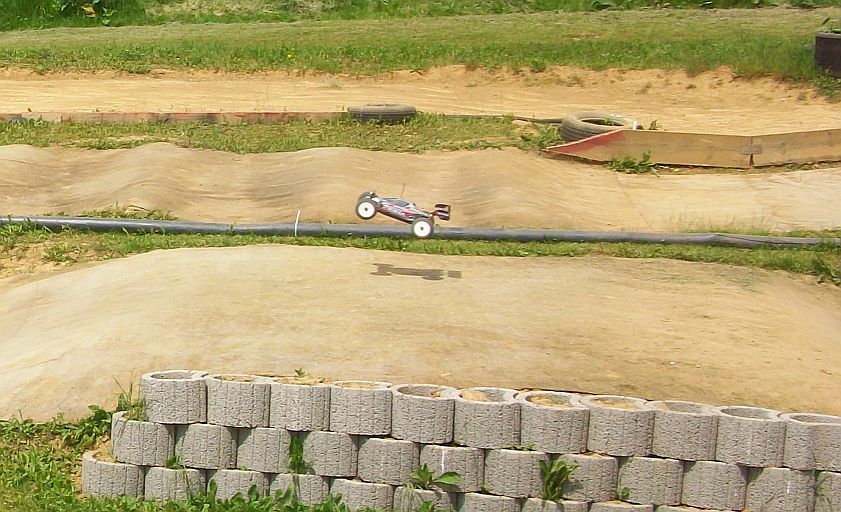

    Huhu Ihr!
    Hier zwei Bilder vom Vorza, nach bzw. während dem Fahren auf unserer Strecke. Was ich zu spät gesehen habe, die neuen Reifen (Felgen) sind breiter als die "Out of the box" Reifen. Folglich haben sie innen geschliffen. Nun muss ich den Lenkeinschlag reduzieren. Soweit ich weiß kann man das ja über das Gestänge beeinflussen, dass direkt am Hebel vom Servo (ich glaube Servohorn) angebracht ist, oder (auf dem Bild der rote Kreis)???
    Viele Grüße!

    Lenkeinschlag kannste am Sender reduzieren! Wink

    Huhu!
    Ja das habe ich probiert, nur dann schlug ein Rad mehr als das Andere ein, vermutlich weil die Trimmung nicht ok war. Ich habe dann zu Hause ein wenig an dem rot eingekreisten Teil rumgeschraubt und siehe da, die Trimmung war so wie sie sein soll (also auf Null im Sender; also Null Links und Null Rechts). Nun ließ sich dann auch der Lenkeinschlag gescheit über den Sender einstellen.
    Ich dachte es gäbe da auch was mechanisches zum beschränken. Mal ne andere doofe Frage, beim Vorza waren 3 so Hebel für den Servo dabei (steht 23, 24, 25) drauf. Rein optisch sind die identisch (bis auf die Zahl). Ich dachte erst, die wären vielleicht unterschiedlich lang, aber scheinbar sind sie alle gleich. Worin liegt bei denen der Unterschied?
    Danke schonmal,
    viele Grüße!

    Ist für die verschiedenen Servos gedacht.
    Hitec hat eine andere Verzahnung wie Thundertiger.... usw. Wink

    Wenn deine Funke keine Lenkbegrenzung bietet,
    kannst du das Lenkgestänge einfach ein Loch weiter "innen" ans Servohorn schrauben.
    Dann haste weniger Lenkeinschlag und eine feinfühligere Lenkung.
    Die Zahl gibt die Anzahl der Zähne an.
    Die Verzahnung ist zwar grob gleich, aber eben mehr oder weniger Zähne.
    Wie der Captain schon sagte!

    Huhu!
    Ah ok danke, das wollte ich wissen. Dann scheint Orion (Vortex Servo) ja gleich viele "Zähne" zu haben wie der HPI Servo. Das passte nämlich gleich.
