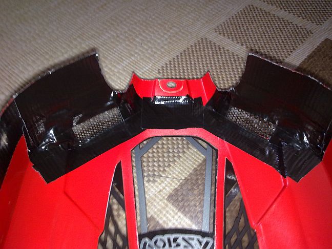

    BeitragVerfasst am: 05.07.2010, 21:59    Titel:
    Hey Ihr!
    Ich habe heute wieder mal eine Bastelstunde eingelegt. Dabei herausgkommen sind die Belüftungsgitter und die Guards für die Hinterachse. Als Material für die Gitter dienten Gehäuseteile eines PCs, für die Guards übriggebliebene Lexanteile.
    Aber seht selbst:
    Hier die Guards:
    Viele Grüße!

    BeitragVerfasst am: 08.07.2010, 22:28    Titel:
    Super Arbeit Kadaron!!! Cool
    Merkst du Temperaturmäßig einen Unterschied (Akku, Regler, Motor)??
    Kannst du mir sagen wo du den dünnen Lüfter für den Motor her hast??

    BeitragVerfasst am: 10.07.2010, 20:18    Titel:
    Hallo Ihr!
    @ andlsbuch: Die Lüfter gibt es für ein paar Euro beim "blauen Claus". Falls Du es nicht findest schicke ich Dir den Link. Du musst dann allerdings den Anschluß modifizieren. Schau dazu einfach mal in diesem Fred, irgendwo auf den letzten Seiten habe ich geschrieben wie ich das gemacht habe. War nicht so schwer.
    Die Gitter sind übrigends nicht nur verklebt sondern mit dünnem Draht mit der Karo verbunden (sieht man kaum) und dann erst verklebt worden.
