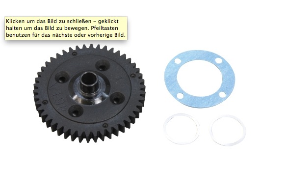

    Dieses Rad von Jamara könnte womöglich auch passen...
    Hauptzahnrad X2-X1 BL 46T Kunststoff HN
    ArtikelNr.: 503580
    Kosten so 11€
    Die Frage ob die von dem Maßen her wirklich passen bleibt... das muss man wohl Ausprobieren... Oder hat wer HPI und Losi?

    zurück zum HZ.
    Das sieht auch gut aus ist das ein teil oder auch zwei ?
    HPI VORZA power baby for ever Smile
    Massaguana
    Anmeldedatum: 25.01.2012
    Beiträge: 183
    BeitragVerfasst am: 05.02.2013, 14:59    Titel:
    das ist nur eines, wie das Original
