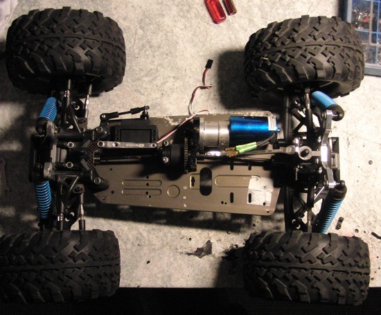

Servus zusammen:
Mein etwas betagter, aber immer noch wunderbar
funktionstüchtiger Hyper 8 bekommt eine zweite Chance.
Gekommen ist mir die Idee als heute meine neuen Fluxreifen geholt habe:
Warum nicht einen 1:8er Buggy in einen "Crawler" umbauen.
Bereits vorhanden:
- Medusa 1800 /50mm Brushless Motor
- Gebrauchter Hyper 8 pro
- Planetengetriebe 4/1
- 17mm Mitnehmer mit 12mm Offset
Das sind alles schon gebrauchte Teile, das ganze soll ein Spaßprojekt mit
viel Bastelei und ROBUSTER Technik werden.
Habe es mal provisorisch zusammengeschraubt (alles noch ungeputzt)
Im nächsten Schritt werden jetzt erstmal alle 3 Diffs gesperrt, damit ich auch im Gelände fahren kann.
Prämissen für das Fahrzeug:
- 2S Lipo
- Käfig aus Metall
Ich bin mir noch garnicht sicher ob es in die Richtung Wraith/Gmade Rockbuggy oder eher in eine "scalige" Richtung geht, da hat mich die Muse noch nicht geküsst...
Grüßle, der Wasty _________________ ... Bürsten sind was für Haare und nicht für Motoren... |

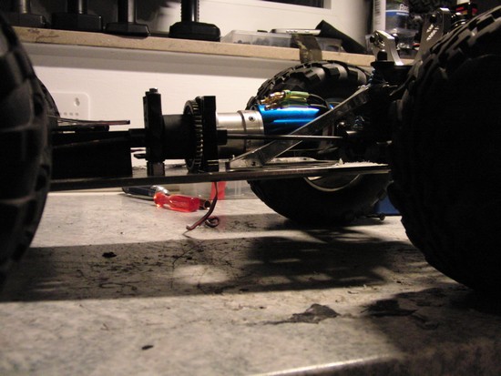

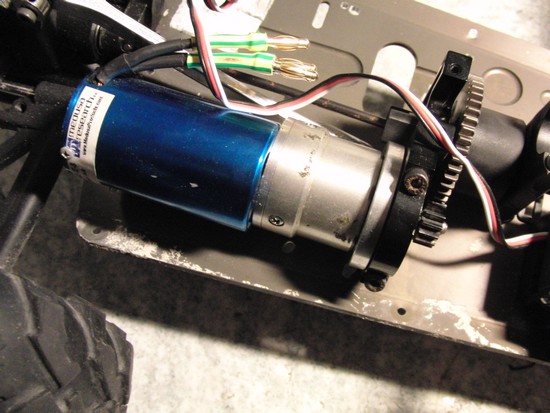

hängt der komplette Motor + Getriebe an der HZ / Motorhalterung?
ich glaube die Hebelkräfte wären dafür zu groß! _________________ Mit hochverdichteten Grüßen

Keine Sorge, der Motor wird noch mit einem Kühlklemmring gegengelagert. _________________ ... Bürsten sind was für Haare und nicht für Motoren... |

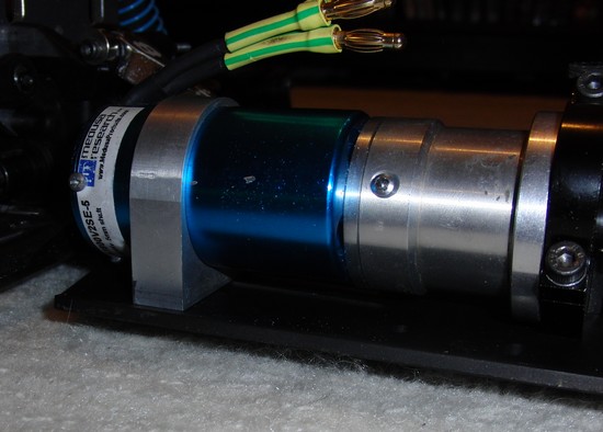

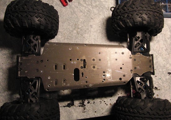

Los gehts:
Heute habe ich mal die ersten Schritte in Richtung Bergziege gemacht:
- Geputzt und geschaut ob was kaputt ist: Alles gut
- alle 3 Diffs gesperrt (Heißkleber, lässt sich wieder entfernen)
- Chassis lackiert (Damit ich zumindest einmal ohne Kratzer losfahren kann )
- Motorhalterung mit KKR versehen
- Aus Restcarbon eine Mitteldiffbrücke gemacht.

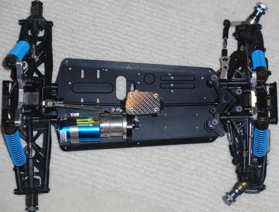

...weiter gehts:
So, jetzt habe ich ein fahrendes Chassis:
Verbaut sind jetzt folgende Komponenten:
Regler: Mamba Max Pro. Regelt sehr feinfühlig, obwohl ein sensorloser Motor dranhängt.
Servo: ACE RC DS1015: Hat (hoffentlich) genug Power.
Motor: Medusa 3650-1800
Getriebe: Planetengetriebe 4/1 - 12er Ritzel - 46HZ.
Das ganze wird noch plastidipisiert, um gelegentliche Wasser/Matscheinbrüche
verkraften zu können.

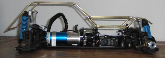

Zum Käfig:
Leider hatte ich nur zwei Meter 4mm Messingrohr und meine unterirdischen Lötkünste sind auch noch verbesserungswürdig.
Aber seht selbst, das ist jetzt mal die Grundform.
Ich werde sicher nochmal zwei Meter brauchen...

TheHavoc Offroad-Guru
Verfasst am: 15.11.2011, 09:48 • Titel: |
Geiles Projekt, bin gespannt wies weiter geht !
| Zitat: |
| meine unterirdischen Lötkünste sind auch noch verbesserungswürdig. |
Haha, da musste erstmal meine sehn..........
