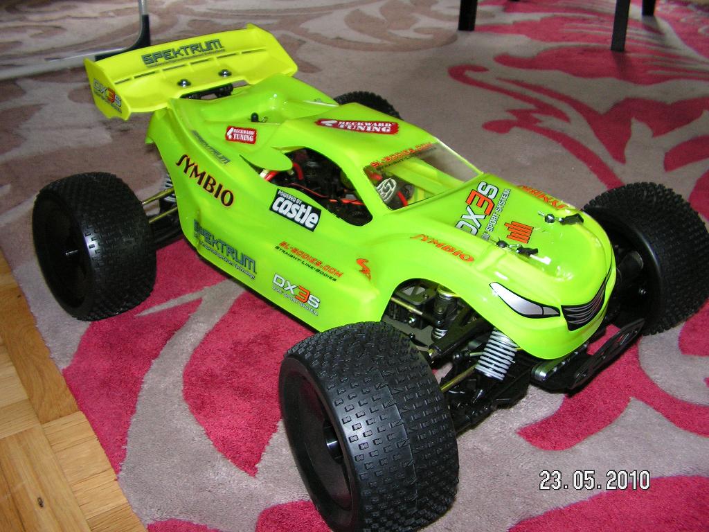

Hi

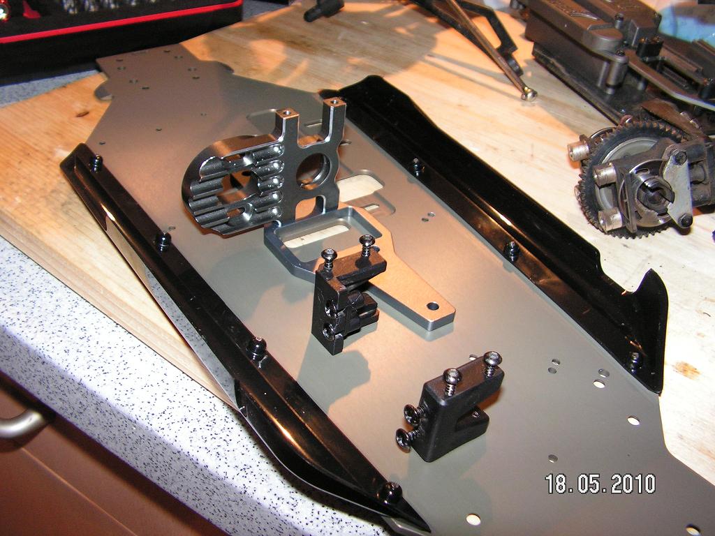

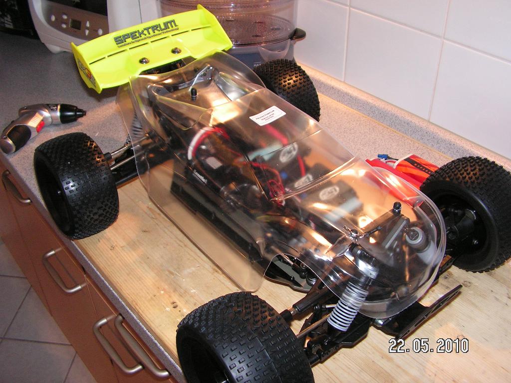

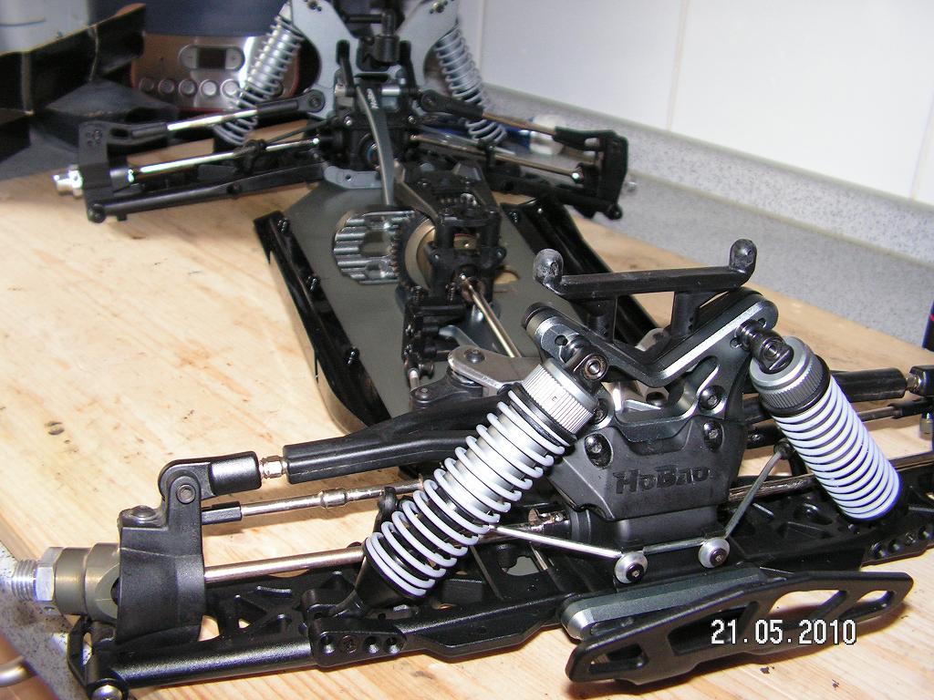

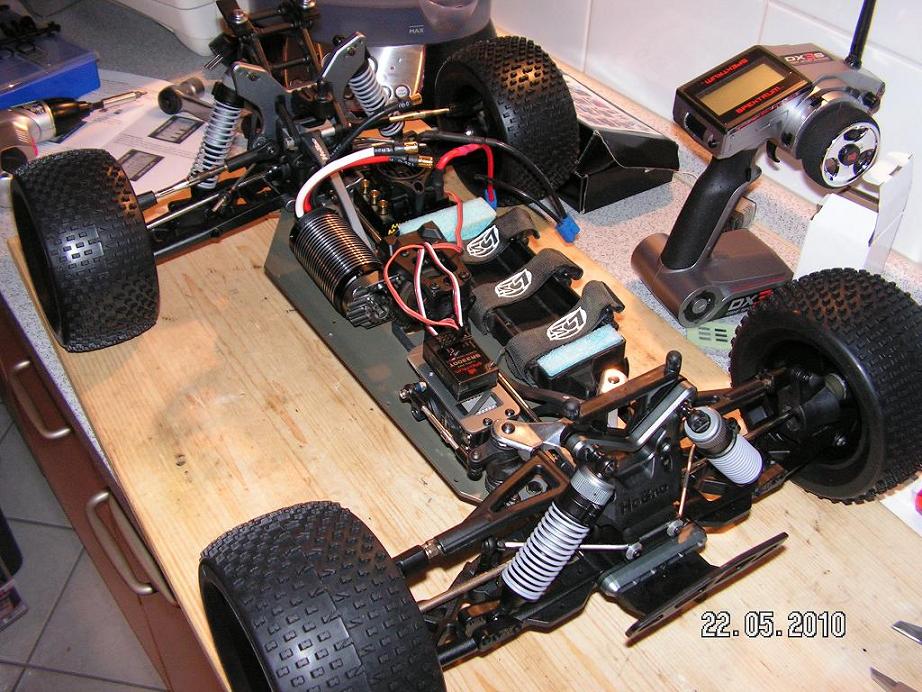

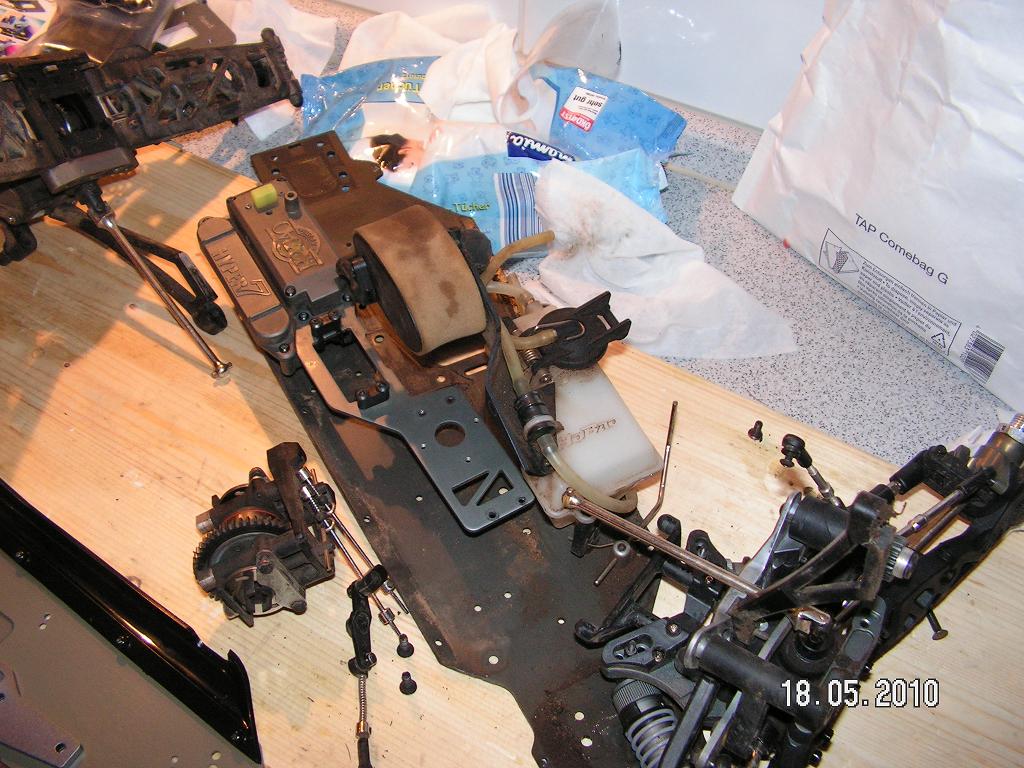

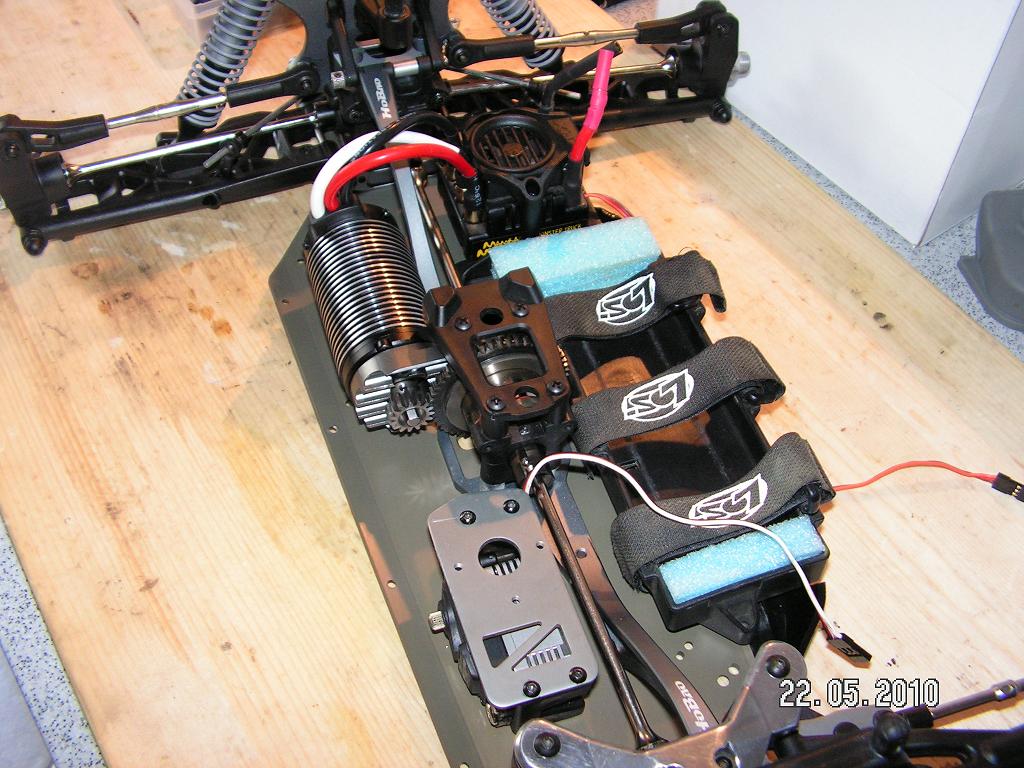

Ich bin gerade fertig mit Hyper ST pro
Gebrauchtes Hyper von Ebay
Umbau
China Motorhalter für Hyper 8
Neue Chassis und neue untere Querlenker
akkuhalter von Losi BL Kit
Neue Räder von Ansmann Terra
Symbio T2 Karo
Alles Fertig
Motor und Regler MMM 2200kv
Akku 4s A123 oder Lipo 4s _________________ Hyper ST Pro BL Power
Losi 8ight-e BL Power
Stampede/Rustler XL-05
Edge 540 Red Bull Kyosho DX6i |

Sehr sehr schön !
War der Umbau schwer ?
Darf man fragen WAS genau Du alles geändert hast ?
Motormount , Antriebsstrang? , Chassis ( wohl orig. Graupner ? ) , Servohalterung ...

hi
umbau auf BL ist bei Hyper sehr leicht
alle alte teile sind mit Motorradbremsreiniger spray geputzt
neue Teile wie Chassis und untere Querlenker alle org Hyper ST Pro
Servo DS1015 mit org. servohalter
auf umbau wartnen noch :
Hyper 7 Torsen Diff oder org Hyper 7 Diff mit 46T Kyosho Ritzel
telemetrie Teile _________________ Hyper ST Pro BL Power

Ich habe meinen Hyper Truggy vom RTR umgerüstet.
Allerdings mit dem 2650er Motor.
Hab bis jetzt einen Funktionstest und 2 Akkuladungen (4S) im http://www.wop-racing.de/ gefahren.
Ich glaub der 2200er hät es auch dicke getan.
Was für eine Ritzel / HZ Kombo hast Du montiert?
Wenns noch Ritzel brauchst 2 hab ich doppelt |

schöner truggy! sag mal, wieso willst du aufs standard-Mitteldiff wechseln? das 6-Spider ist doch echt was feines! zum torsen, ich hab meins grad wieder gewartet und ein größeres HZ (48 z) montiert, mit dem 46er wird die Übersetzung etwas lang.
der mr3680 packt das zwar, muss aber nicht sein. für den 2200er wird das noch weniger passen. Beziehungsweise, man kanns ritzeln, aber dann wirds eng mit dem Platz, u. je kleiner das ritzel, um so stärker der Verschleiss des Ritzels. wenn du zum torsen fragen hast, meld dich. Gut gewartet/geschmiert hält das ewig.
bestünde die möglichkeit, die Verstärkung vom Mitteldiff weg zulassen? der Motor würde so tiefer liegen, was dem Fahrverhalten sehr zugute kommt.
die quali von Hobao ist echt top, so macht schrauben Spass!

hi
wie so nicht org spider ?
bei spider passen nur stahlritzel (5 loch diff)
torsen habe ich gerade bei ebay gekauft
ich warte noch auf 48T und 50T kunstoff ritzel _________________ Hyper ST Pro BL Power

| Hast du normale 48 u 50t Hauptzahnräder bestellt? Auf die torsen passen nur spezielle Zahnräder. |

ja
48z und 50z aus kunsfoff aber für org diff
was mit spider diff ?
passen nur aus stahl ? _________________ Hyper ST Pro BL Power

| auf die Torsen passen nur die speziellen fürs torsen, die haben andere Bohrungen. sind aus stahl, findest bei ebay, sind von hobao, art nr 87339 (48 t). Hab meins vor ner guten Woche in Hongkong bestellt u. heute bekommen. |

schade
für torsen und spider nur aus stahl _________________ Hyper ST Pro BL Power
