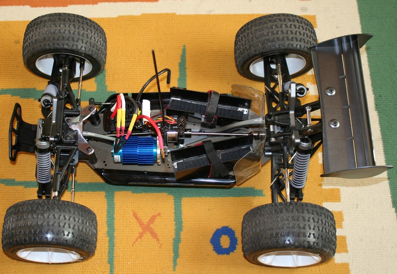

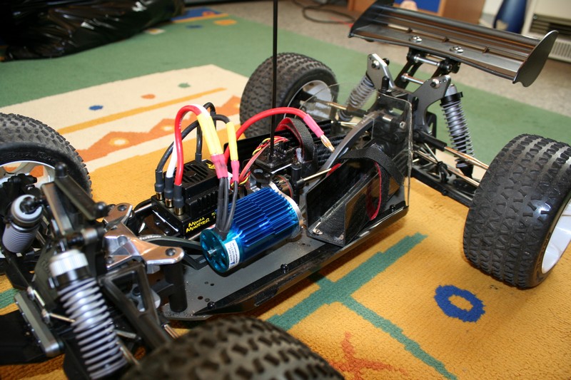

Es gibt Neuigkeiten beim St Pro:
Die Akkuhalterungen sind fertig und fast schon richtig verschraubt.
Das Wetter erlaubte es auch eine kleine Abstimmungsrunde auf dem Parkplatz vor dem Haus zu fahren. Dabei sind mir folgende Dinge aufgefallen:
1: In Kurven hebt sich gerne mal das Kurveninnere Hinterbeinchen?
2: Die Vorderräder blähen sich mächtigst auf (Da muss wohl ein "etwas" dickeres Öl ins Mitteldiff )
3: Ich bekomme die Power kaum auf die Straße...
4: 6S an 1600U/min und 13er Ritzel rocken, Rocken ROCKEN!
5: Truggy fahren ist ziemlich gigantisch!, alleine schon der Sound der Räder hört sich genial an;)
Wie bekomme ich das Fahrwerk einigermaßen gescheit eingetellt, habe zwar mit dem härter einstellen der vorderen Stoßdämpfer das Heben des Hinterrrades ein wenig abmildern können, aber weg war es noch lange nicht
Grüßle der Wasty |

Sag mal wirst du den Medusa irgendwie schützen also wegen der ganzen Löcher im hinteren Lagerschild?
Ich hab bald selber so nen Schweizer Käse und weis noch ned so Recht wie man das angehen sollte!
PS: Hab das Mitteldiff im MT mit nem Difflocker dann endgültig gesperrt, sogar mit 160 000 WT Öl (So Knetmassenviskosität) drehte es vorne Mächtigst durch und Blähte sich herum ^^ |
Wasty Offroad-Guru
Verfasst am: 11.06.2009, 19:53 • Titel: |
Jep, der Medusa bekommt hinten einen Luft/Dreck/kleine Steinchen-filter verpasst, die einfachste Methode ist ein dickes Fasertape, dass an den "Käselöchern" kleine Nylonstrumpf-Durchlässe hat, damit der gute auch noch Luft bekommt:)
Ja, das mit dem Mitteldiff sperren wird wohl noch nötig;) |

Hebt er hinten das Bein muss vorne der Stabi dicker werden, bei der BL-Power ist das meist sinnvoller als hinten einen dünneren Stabi zu nehmen.
Aber je nach Gewichtverteilung ist das unterschiedlich, deshalb ist es günstig für vorne einen dickeren und hinten einen dünneren parat zu haben, um die Möglichkeiten mal durchzuspielen.
Welche Diffuntersetzung hat der ST 3,3:1 oder größer?
Wenn Du auf der Bahn fahren möchtest sollte das Öl im Mitteldiff ~30k sein, wenn die Diffs mit mehr als 4:1 untersetzt sind, bei 3,3:1 dann ~40k.
Das sind nur ganz grobe Werte, hat der Motor weniger Power kann das Öl auch dünner sein.
Beim freien Fahren und Spaß haben kann man aber auch deutlich dickeres Öl benutzen, dann weehlt der Wagen schön _________________ Gruß PlanB

Schöne und saubere Methode um die Steinchen draußen zu halten, aber ist das hintere Lagerschild nicht nur durch Presspassung festgehalten? Hast Du dann zwei Arretierungsschrauben eingesetzt, auf dem Bild scheint es ja so zu sein. (Vielleicht habe ich auch noch etwas Schlaf in den Augen;))
@Othello
Dankeschön, so ein Smartdiff ist sicher ne feine Sache, wenn ich auch net weiß wie lange die Innereien 6S standhalten. Im ST ist ein Spider-Diff verbaut und das scheint wohl ziemlich stabil zu sein... |
RON2 Sponsor
Anmeldedatum: 17.09.2008 Beiträge: 705 Wohnort: bei Ingolstadt
Verfasst am: 12.06.2009, 20:56 • Titel: |
Hi Wasty,
ja ich habe zwei Schrauben verwendet, was ich Dir auch empfehlen würde, da Du Deinen Motor entgegen der Fahrtrichtung verwendest. Ein etwas unsanfterer Aufprall und Du hast den Rotor in der Hand. Das Gehäuse bei Medusa wird übrigens nicht gepresst, sondern mit Loctite geklebt.
Gebohrt habe ich übrigens 1,6 mm. Die Schrauben sind Blechschrauben ST2.2 x 4mm, die ich nochmals geringfügig gekürzt habe. Achtung beim bohren, das ist richtige Millimeterarbeit und nicht die Wicklung anbohren!
Grüße von RON2 |
