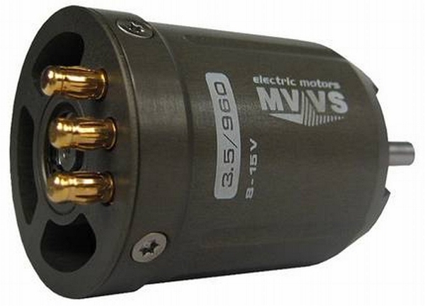

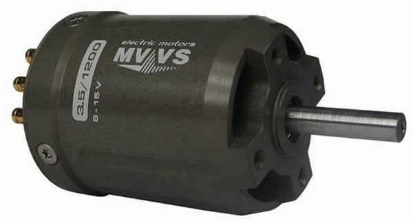

    BeitragVerfasst am: 08.06.2008, 11:14 •   Titel:
    Ich sehe gerade, dass es von MVVS Außenläufer mit vollständigem Gehäuse gibt:
    Die größten aus dieser Serie machen 690 ... 960 upm/V bei etwa 280 Gramm Motorengewicht max. 5s Lipo-Betriebsspannung.
    Die Welle erscheint mir für einen beidseitigen Anschluss lang genug, und die Motoren würden Außenläufer-Drehmoment mit dem Schutz eines Innenläufergehäuses (auf Kosten von etwas Kühlleistung) verbinden.
    Wäre soetwas denkbar?
    http://www.mvvs-electricmotors.de/
