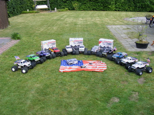

    wie versprochen hier nun bilder von UNSEREM usa-1, eben aufgenommen.
    falls jmd aufgrund der bilder noch tipps hat: ich höre.

    BeitragVerfasst am: 15.10.2011, 21:03    Titel:
    Hi, ich kann dir soviel zu dem Motor sagen, reinige den Vergaser. Habe insgesamt rund 20 GS-21 Motoren hier, GS-21R sowie auch GS-21X. Wenn die Motoren richtig eingestellt sind, laufen die 1A, und das auch lange. Ich war/bin Sammler von RC Modellen, habe selber jede Menge USA-1 Nitro´s wie ihr auf den Bildern sehen könnt (sind leider nicht alle drauf) und ich habe bisher nur 1 Motor kaputt gefahren innerhalb der letzten 4 Jahre. Falls du aber wirklich einen anderen Motor einbauen willst, geb mir den alten, Teile sind ja nie weg Very Happy
    Ich selbst habe mal versucht, einen GX-21 Motor zu verbauen, leider passt das ganze nicht wegen dem Seilzugstarter. Wenn du einen anderen Motor verbaust, ich kann dir noch den OS Max 21 empfehlen, habe ich auch 3 mal,
    läuft auch super. Wie gesagt, es ist meißtens einstellungssache, es sei denn, es ist keine Kompression mehr vorhanden.

    Hallo USA -1 . Na das war mal eine Ansage Wink . Sehr schicken Kyoshofuhrpark hast du da . Ich verneige mich tief , vor soviel liebe zu diesem Auto Shocked . Ich hatte mal 3 Mad Force und 1 Twin Force .
    Aber 2 davon musten für andere weichen .Dafür kam ein Gigacrusher und ein Inferno StR . Aber irgendwie kann ich dich verstehen ! Für mich ist immer noch der beste MT der Mad Force ! Einfach , leicht zu fahren , und wie ein Panzer ! Auch wenn der USA der Vater aller MT s ist !
    Gruß Jens
