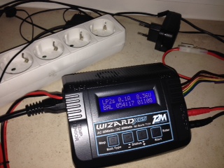

da steht jetzt 8,36 V
ja, 2 S, alles richtig angeschlossen, erste zelle ist bei 4,20, die zweite bei 4,18 |
Verfasst am: 10.07.2014, 00:17 • Titel: |
ok das passt dann schon, aber lade mit max. 3,6A in Zukunft. 10A wären fast 3c. Normale Lipos können 1c.
c = Kapazität. |

unten rechts steht dann wieviel mAh drin ist oder was haben die Zahlen zu bedeuten, leider steht in der Anleitung dazu Garnichts.... |
Verfasst am: 10.07.2014, 00:58 • Titel: |
gabberd hat Folgendes geschrieben: |
Wie viel reingeladen wurde, nicht wie viel drinnen ist. |

Dieses Ladegerät nutze ich auch seit einem Jahr... nie Probleme mit gehabt und man kann bis 6S laden und das auch zu nem Top Preis wie ich finde
Aber lade die Akkus wirklich immer mit 1C sonst ist der "Verschleiß" zu groß
