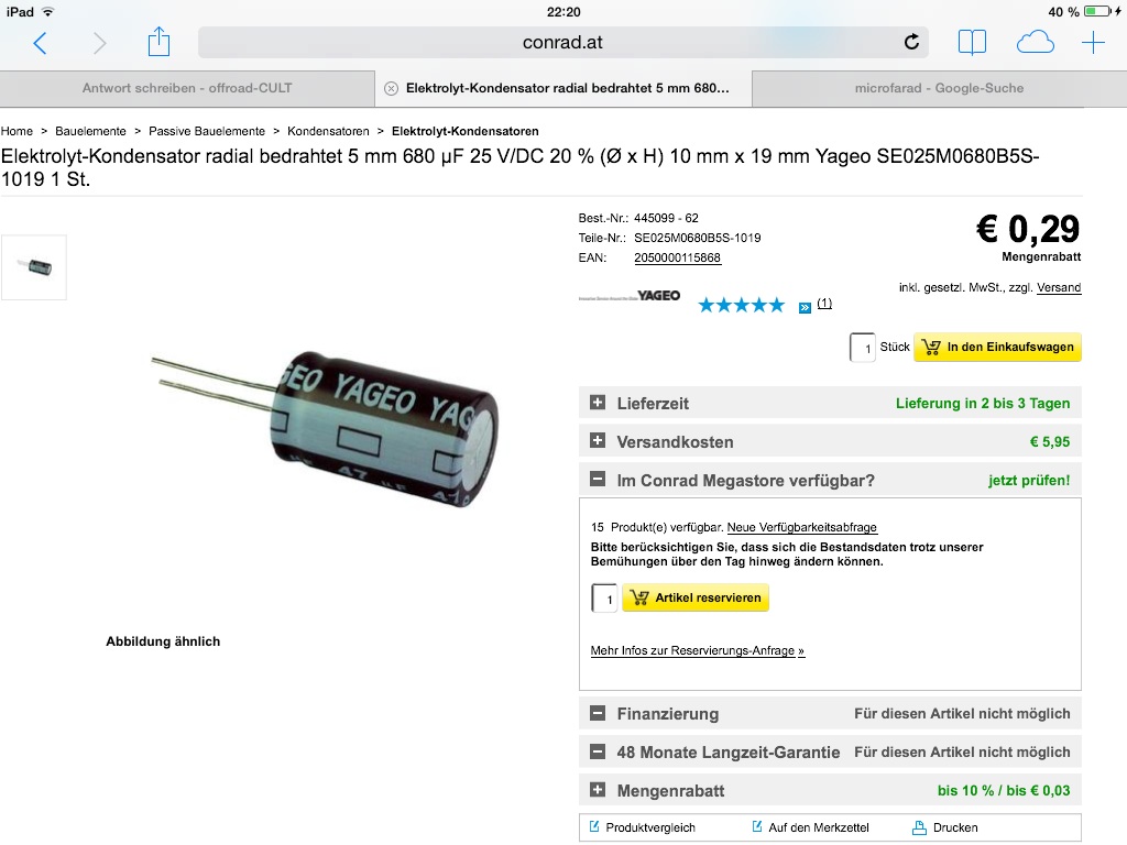

Kann ich nicht auch diese Elkos vom Conrad kaufen. Die gäbe es bei mir gleich ums Eck.

Nö, kein LowESR und kann auch nur knapp ein Drittel des Ripplestroms des anderen Teils.
792081 wäre deutlich besser, sogar etwas besser als der von reichelt. _________________ Gruß, Jens
