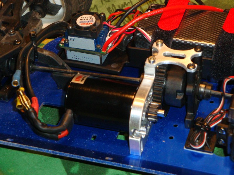

    Der Motorhalter wird auch:

    Die Kombo, die du dort einbauen willst passt ganz gut. Macht ja mit dem 2800er Vortex Motor und 3S 31080RPM. Was fürn Ritzel willste denn da einbauen?
    Momentan fahr ich ja den InRacing 3650 4800 an 2S. Das sind 35520RPM mit nem 12er Ritzel. Laut Calculator sind das errechnete 52Km/h.
    Der kleine 60A EZRun Regler wird handwarm. Den Motor kümmert die ganze Schose nicht... Werd demnächst mal nennn 13er Ritzel ausprobierenn. Nanchher bekomme ich noch nen 2220/7 Tenschock Twisted Evil

    ich werde mit einem 13erRitzel anfangen, wenn der 50kmh schafft, bin ich zufrieden. Mehr möchte ich nicht, wenn ich rasen will, nimm ich meinen 5S-Asso.
    Wow, das hätt ich jetzt nicht gedacht ! Dann kannst doch sicher noch 1-2 Zähne hochritzeln ?
