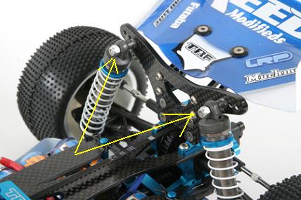

    Passen tun alle Dämpfer von 4WD Modellen. Man muss halt je nachdem die Befestigung etwas anpassen. Zum Beispiel liegen bei den TRF Dämpfern Kunststoffaugen bei, welche auf die Schraube gesteckt werden und dann der Dämpfer mit ner Mutter gesichert wird (siehe Bild).

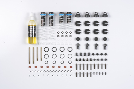

    Bei den Dämpfern von Asso und Losi hast du jedoch ein Problem: es gibt kein komplettes Set. Du müsstest also alle Teile einzeln zusammensuchen. Gäbe da sonst noch von Tamiya die DF-03 Dämpfer, welche optisch denen vom Lazer sehr gleichen. Sind auch etwas günstiger als die TRF.
    TRF Buggy Dämpfer ($ 110.-)
    DF-03 Aluminium Dämpfer ($ 100.-)
