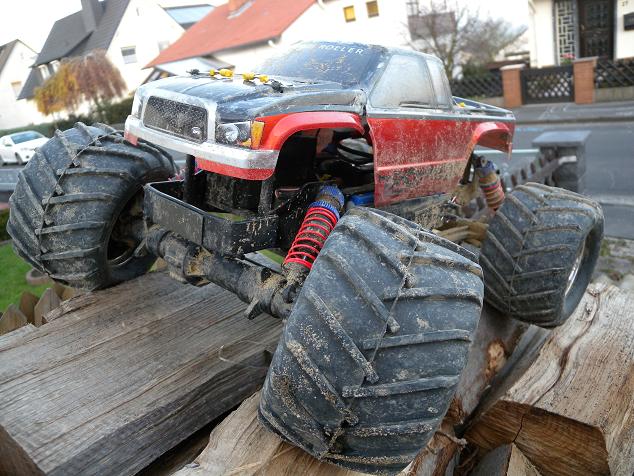

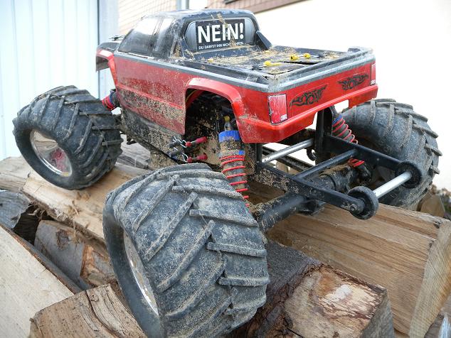

    ich war heute morgen mal in der Sandgrube und hatte viel Spaß. Unglaublich was der Maddy so mitmacht. Irgendwann kamen ungesunde Geräsche an mein Ohr. Ich vermute mal das Differenzial hat Zahnschmerzen oder sogar Paradontose. Crying or Very sad
    Ich hab noch nicht nachgesehen was los ist. Hier in dem Forum habe ich irgendwo gelesen das es viel stabilere Diffs von ????????? gibt.
    Leider weiß ich nicht mehr wo das steht und kann mich auch nicht mehr an den Hersteller erinnern. Es war aber eine Artikelnummer dabei.
    Vielleicht kann mir einer von Euch mal auf die Sprünge helfen.
    Anbei mal 2 Fotos von meinem Maddy mit der total zersemmelten Losi Karo.
    Ich werde in den nächsten Tagen mal ne andere Karo draufbauen, quasi für Sonntags. Very Happy
    Zum rumbruzzeln reicht aber die Losi Karo, da kann nix mehr kaputt gehen, denn die ist schon am Ende.
    Grüße an alle vom Gnadenlosen Cool
