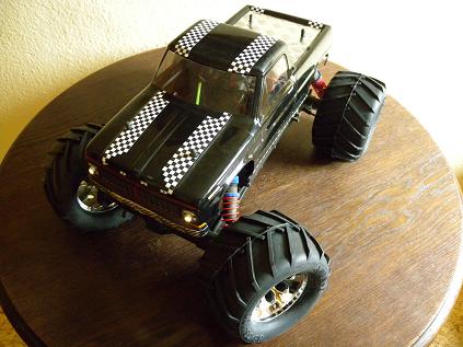

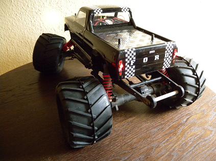

    BeitragVerfasst am: 01.12.2011, 16:16    Titel:
    mal was anderes.
    Des Maddy`s neue Kleider........ Cool
    Ist nix spektakuläres, aber so eine Sonntags Karosserie ist doch auch mal ganz nett. Dann sind die Nachbarn wieder beruhigt.
    Die Karo vom 500ter Fiat braucht irgendwie viiiiiiiiiel längere Karosseriestützen, das ist ein bisschen getüddel.
    Wenn die endlich passt gibt wieder Bilder.
    Machts gut,
    Klaus

    BeitragVerfasst am: 01.12.2011, 18:47    Titel:
    hatte erst vor kurzem die Reifen vom Mad Force in der Hand und mußte feststellen das da gar keine Einlagen drinnen sind oder? Wie findet ihr die, wollte die evtl. auf meinen Savage schmeißen Wink find das Profil sehr geil.
    Baloonen die nicht sehr bei höheren Geschwindigkeiten?
    @ Bullifan, du hast die falsche Laufrichtung der Reifen Very Happy
    Die Ford Karosserie ist Super, sieht toll aus.
