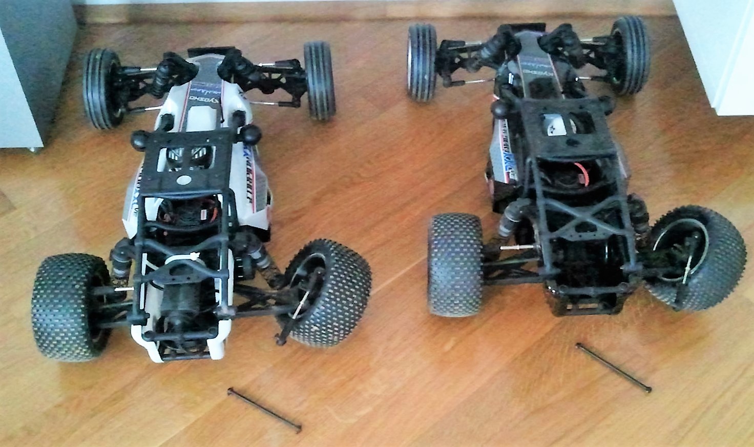

    Ich habe aber gemerkt, dass mir die hintere Dämpferbrücke gebrochen ist. Und zwar auf der linken Seite, wo der Rollcage festgemacht ist.

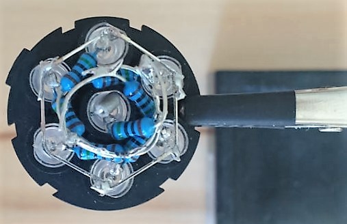

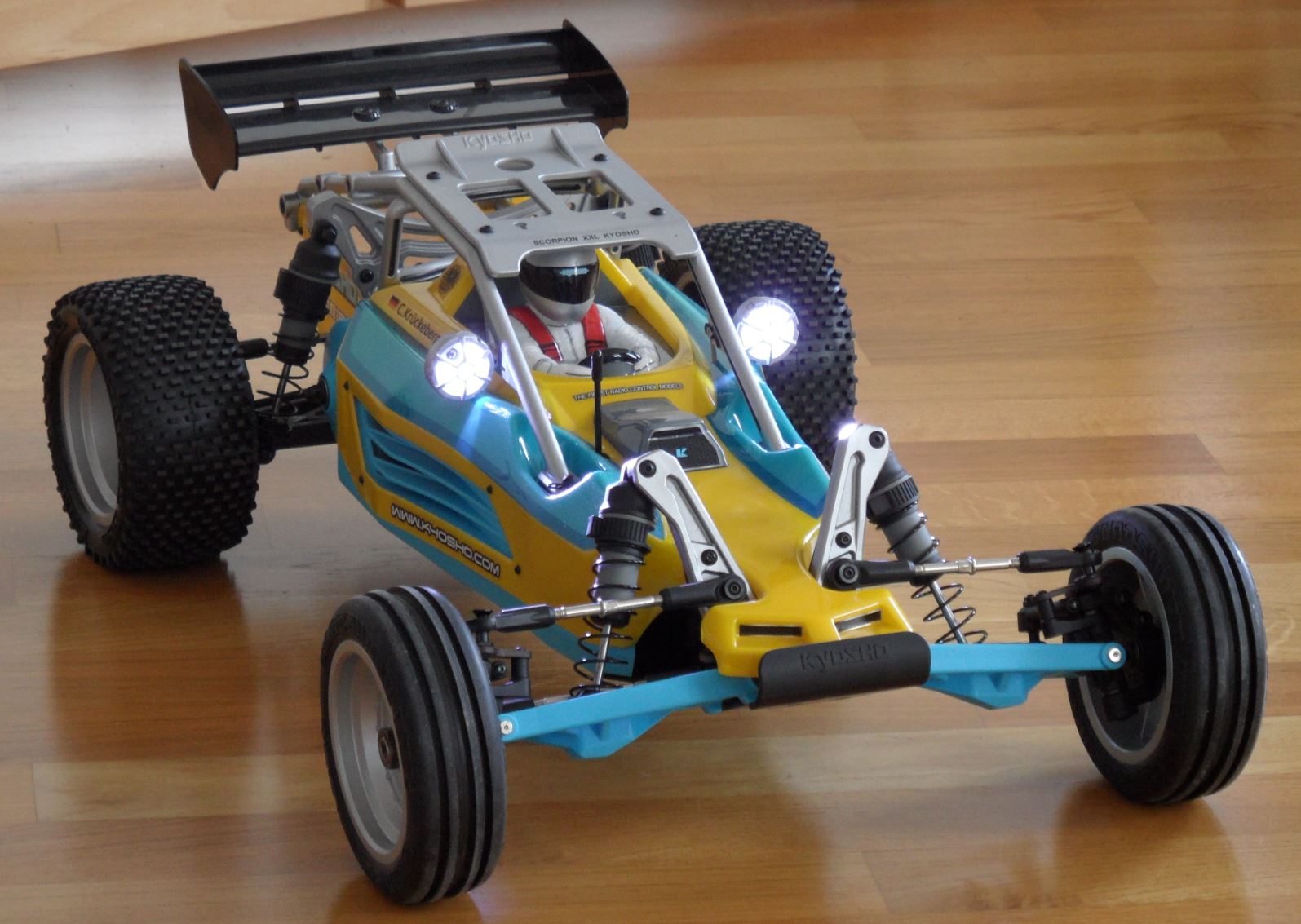

    Angeregt durch die Beiträge im Offroad-Cult-Forum habe ich die beiden Flutlichter mit LEDs versehen und an der 5V-Versorgung des Empfängers angeschlossen.

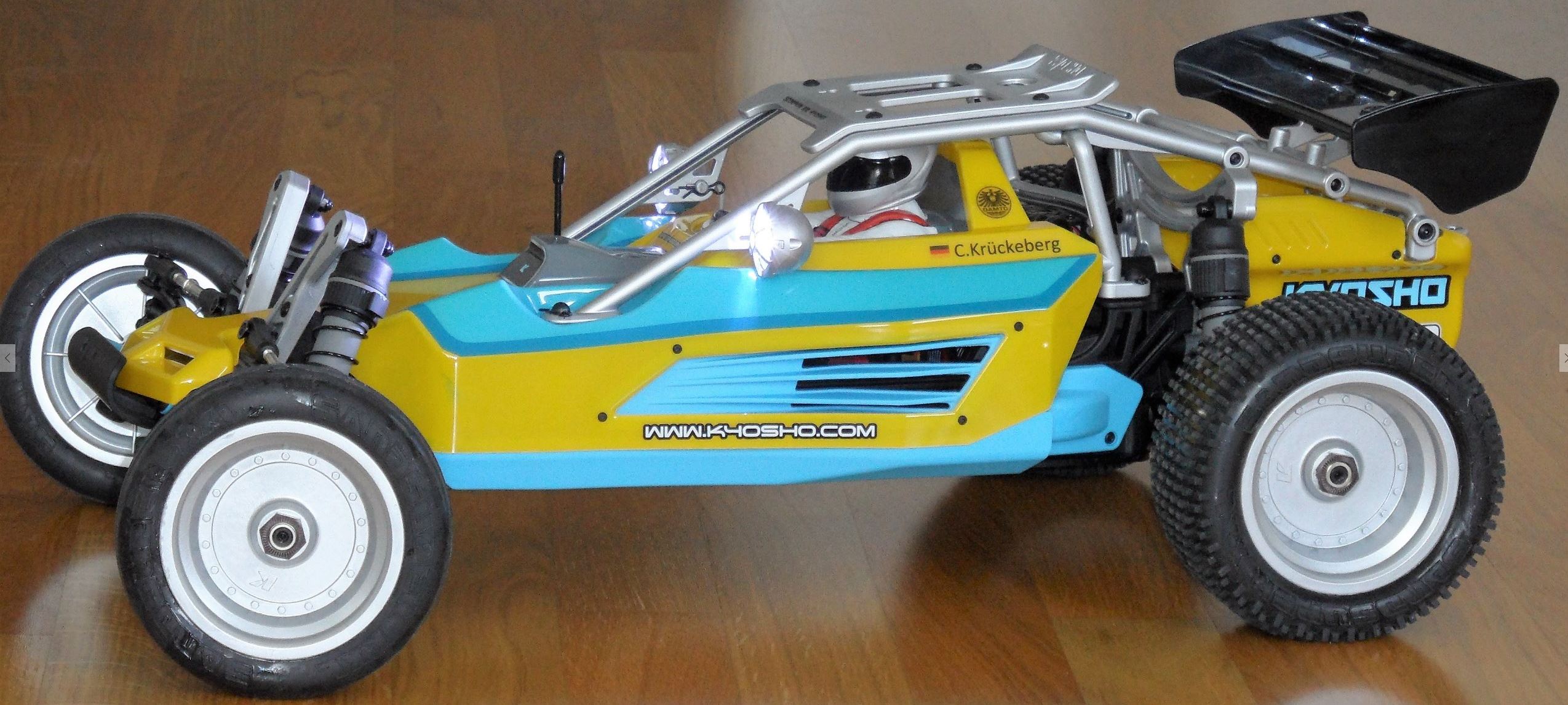

    Die Karosserie wurde mehrfach maskiert und in den drei Lexan-Farben gesprüht. Motorhutze, Cockpit und Fahrer sind gepinselt.
    Die dem Baukasten beiliegenden weissen Felgen habe ich mit Baumarkt-Spray silber lackiert. Das Fixieren der Reifen ist mir mit Sekundenkleber sehr gut gelungen: die Flanke zurück gedrückt, eine Kleberraupe in die Felgen-Nut gesetzt und dann die Flanke mit einem Ruck zurück in die Nut springen lassen. Dabei habe ich mit Sekundenkleber nicht gegeizt, sodass er lange flüssig blieb.

    ich habe auch alle Schrauben nachgezogen und ein paar Kugelköpfe verklebt, dann ist mir bei dem einen nach 5 Minuten und bei dem anderen nach 6 Minuten das passiert:
    Denn genau diese Kugelköpfe hatte ich übersehen!
    Carsten
