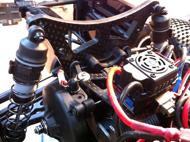

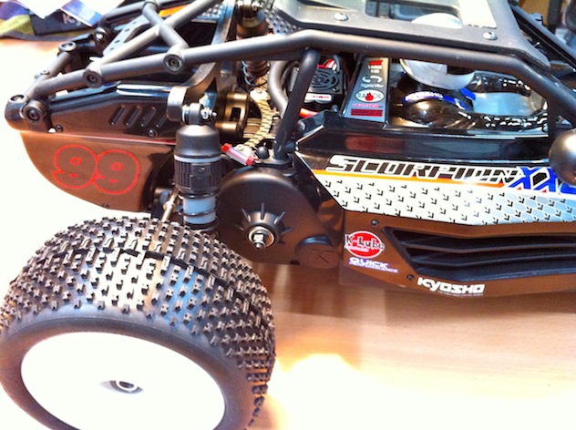

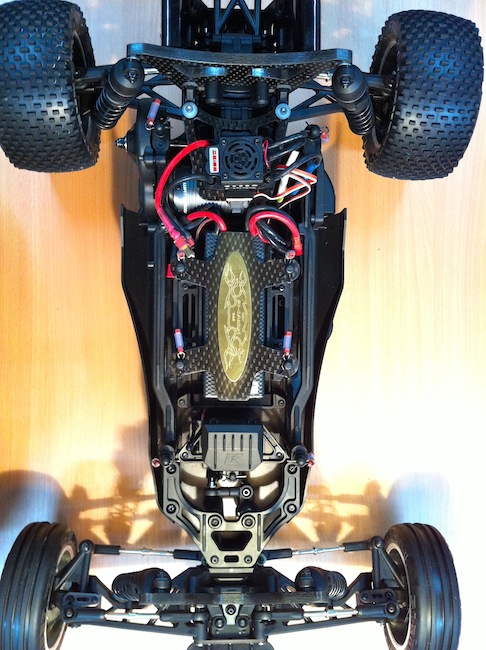

habe meinen Skorpion mal ein wenig verschönert.
Da ich zufällig eine 8mm Carbon Platte zuhause hatte, wurden kurzer Hand zwei Dämpferbrücken gefertigt, die jetzt auch mehr Einstellungsmöglichkeiten geben.

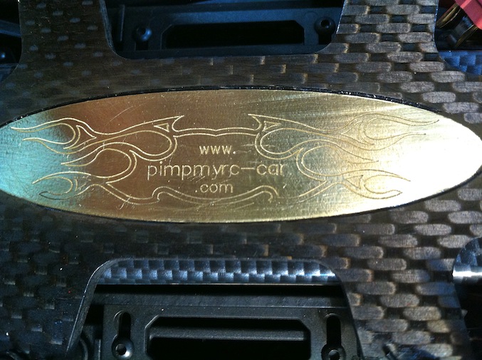

Weiteres wurde noch eine neue Reglerplatte und die Akkuplatte gemacht.

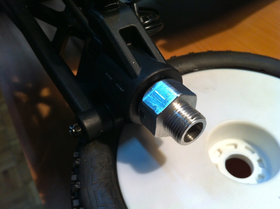

Auch neue Sechskant Felgenadapter mussten her, da die Truggy Reifen um 5mm weniger Offset haben als die original Felge.
Finde das Ergebnis ganz gelungen.

deine Carbonarbeiten sehen echt klasse aus aber meinst du nicht das es bei der vorderen Dämpferbrücke besser gewesen wäre wenn du im oberen Bereich noch eine Verbindungsstrebe gelassen hättest ?
Weil der Scorpion ist ja kein Leichtgewicht und wenn der nach nem Sprung mal mit der VA aufkommt, wirken da ja enorme Kräfte auf die Dämpferbrücke.

Ebenso die Dämpferbrücke, doch die ist nicht so extravagant ausgeführt -> wie wär's mit einem Kanten-/Dämpferkappenschutz oben aus Alu oder Nylon? |
Danke das hört man immer gerne
''Dämpferkappenschutz'', danke ,aber mir gefällt es so wie es ist.
Will ja nicht das schöne Carbon mit Kunstoff abdecken
| Zitat: |
Weil der Scorpion ist ja kein Leichtgewicht und wenn der nach nem Sprung mal mit der VA aufkommt, wirken da ja enorme Kräfte auf die Dämpferbrücke. |
Wenn ich eine Strebe gemacht hätte, würde ich den Deckel nicht mehr zu bekommen.
Weiteres hat es mit der Haltbarkeit der Kunststoffteile trotz heftiger Abflüge auch keine Probleme gegeben.
Carbon ist doch noch um einiges haltbarer somit glaube ich nicht das es da zu defekten kommen wird.

Es gibt wieder Neuigkeiten.
Bin am Wochenende bei ca. 1-2 Grad fahren gegangen.
Leider musste ich zu meinem bedauern feststellen das Kyosho beim Scorpion anscheinend einen anderen Kunstoff verwendet als beim MP9.
Nach einer unsanften Landung ist mir der li. vo. Querlenker gebrochen.
Und die obere Stoßdämpfer Befestigung an der Kappe hatte es auch abgerissen.
Bin dann auf den MP9e umgestiegen der hatte mit der Kälte kein Problem.
