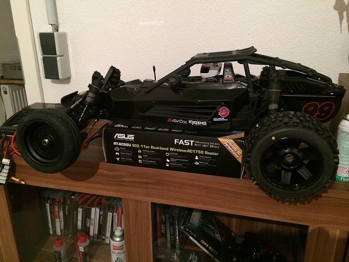

hat schon einmal jemand versucht, auf die originalen Felgen andere Reifen zu ziehen? Die Originalfelgen sehen doch wie 3,8"-Felgen aus.
MightyMaexn |

Hey Leute,
habe mal einen Reifen von der Felge gekocht.
Die Felge hat einen Sitzdurchmesser von 3,5", also etwa 88mm. Da werden die Proline 3,8"-Reifen wohl nicht passen. Außerdem haben die Felgen zwei Bünde wie bei HPI und die Traxxas-Style Proline Reifen benötigen nur einen.
Habe mir aus den USA Panther Paddles in 3,2" bestellt. Mal sehen, ob ich die nicht irgendwie auf die Felge bekomme...

danke für die Info.
Ich habe mir jetzt neben den BigJoes noch die Badlands 3.8 mit Desperado Felge zugelegt.
Die sind zwar bisschen schmäler als die Original Reifen. Aber was die für einen Grip haben, das ist der Wahnsinn.
Verglichen mit BigJoes hält auch der Akku jetzt länger.
Die vordere Felge habe ich jetzt schwarz lackiert.
Also falls du nicht passendes finden solltest dann kann ich dir die Badlands mit der passenden Felge echt empfehlen.
Grüße
Pimp

Verfasst am: 02.11.2015, 15:37 • Titel: |
Hey Pimp,
ans Lackieren der Felgen habe ich auch schon gedacht, da das Chrom so schnell abblättert. Wenn es dann gemeinsam mit der schwarzen Farbe abplatzt, dürfte es kaum noch auffallen, weil der Felgenkunstoff ebenfalls schwarz ist.
Die Badlands kenne ich, die sind wirklich klasse, hatte ich mal auf einem anderen Auto.
MightyMaexn |

Verfasst am: 02.11.2015, 16:02 • Titel: |
ja genau. Das war auch mein Gedanke. Deswegen habe ich die Felgen nur sauber gemacht und einfach drüber lackiert.
Grüße
Pimp |
