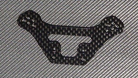

    Ich verstehe nicht warum meine Dämperbrücken meines Lazers immer an der gleichen stelle brechen ( siehe Bild )...die eine ist eine normale aus Kunststoff die hat schon n paar kleiner rämpler gebraucht bis sie gebrochen ist...die zweite ist eine Carbon-composit die hat es gleich nach dem ersten Überschlag an der selben Stelle zerlegt.
    Hat da jemand ähnlich Erfahrungen und weiß ob Kyosho da kulant ist was den Austausch angeht?
    Oder muß ich da gleich mal ein Abo bei Kyosho abschließen ?? Very Happy
    MfG, Lemmy

    Ist leider eine der Schwachstellen am Lazer.Hatten am D4 ein ähnliches Problem,dort lag es an der Senkkopfschraube:dort wo diese sass,ist das Carbon nämlich sehr dünn.Beim Lazer sitzen dort ja auch die Schrauben zum Bulkhead.Alternative wäre,die Brücke um 180 Grad gedreht zu montieren.So hat die Schraube ne grössere Auflagefläche oder dann gleich die aus Carbon,aber dort die Brücke mit Senkkopfschrauben und den speziellen U-Scheiben montieren.

    Ich hab jetzt die Xtreme Racing 4 mm Carbon bestellt.
    Ich hatte ja ursprünglich mal die 3Racing dran die ist aber oben an den löchern zu dünn gewesen und da dann auch abgerissen.
    Wo bekomme ich denn die hübschen Senkkopf scheiben her ??
    Soll ich dann wenn die neue brücke da ist das Shock mount einfach um 180" drehen so das die schrauben dann vorne montiert werden ?
    Und dann mit diesen Schicken scheiben montieren ??
    Oder passt das schockmount garnicht anders herum rauf ??
    MfG, Lemmy

    Kommt drauf an.Sollte die aus Carbon Senkkopflöcher haben,dann gedreht montieren.Und sonst normal.Die Scheiben für Senkkopf gibt es bei jedem Händler mit HPI im Angebot(vom Pro4) oder sonst von Ansmann beim Conrad.
    Mit den Scheiben erreicht man eine grössere Fläche für die Schrauben,was einen Bruch eher verhindert.Hier mal ein optisches Beispiel mit meinem Cyclone(siehe Oberdeck).
