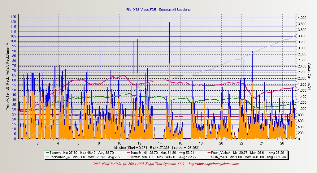

    So...
    hier die Auswertung der Fahrerei auf Asphalt, Sand und Kies:
    Ich finde die durchschnittlich 173W für ein 4.6kg Auto sehr niedrig, wobei ich vorallem auf dem Kies nicht maximale Geschw. gefahren bin. Weiterhin habe ich den MGM auf 0.65s Beschleunigung (statt 0.35s) gestellt und das Auto hat dann auch zäher Gas angenommen. Insgesamt sind die verbrauchten 3400 von 5000mAh in ca. 27min sehr niedrig und ideal für eine Mittagspause von 1/2 Stunde in der Baustelle vor der Arbeit... Smile
    Zu beachten ist auch der Temperatureinbruch bei ca. 23min - hier muss ich durch die (doch etwas tiefere) Pfütze gefahren sein und einige Tropfen müssen Motor und Regler gekühlt haben... Wink

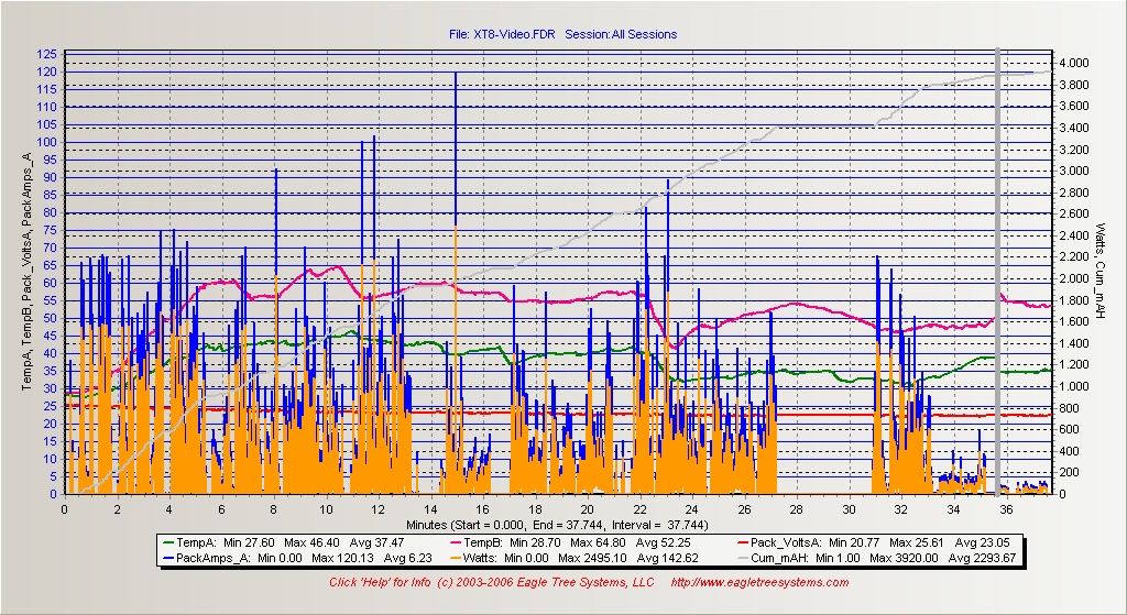

    So... hier die gesamte Fahrt inkl. dem Auskühlen des Motors mit "Rädern zum Himmel" und "gib Gummi" damit die Luftkühlung des Lehners die Wärme aus dem Gehäuse bläst... Smile
    ca. 0-4min auf Asphalt, 4-11min auf Sand, 11-27 Kies und nasser Sand, 27-31 Videos grob gesichtet, 31-35 auf dem Weg zum großen Auto, 35- auskühlen
    Die mit dem Ladegerät geladenen 3880mAh passen mal wieder sehr gut zu den vom EagleTree gezählten 3920mAh. Üblicherweise ist die Differenz max. 100mAh wobei die Differenz bei kleinen Strömen höher ist. Ich vermute, dass der EagleTree einfach dann nicht die nötige Auflösung hat (vorallem weil ich die 150A-Variante habe).

    Sehr fein Deinen Truggy mal in Aktion zu sehen. Geht sehr gut mit dem 1930er. Liegt auch sehr gut finde ich und buegelt Wellen und co gut weg. Schenken tust Du dem Wagen nix. Bei der Wasserdurchfahrt (ich nehme an unfreiwillig) am Ende habe ich mal kurz Schlucken muessen. Danke fuer die Muehe ... gibt einen guten Eindruck.
    Ich finde auch er liegt gut (vorallem mit dem 800g Akku links neben dem Mitteldiff) und geschenkt bekommt der wirklich nichts. Wäre es halt kein Truggy geworden... Wink (die Ersatzteile sind ja wirklich billig und einen Händler habe ich auch vor Ort). Bezüglich des Wassers... Ohje dachte ich... Sad nix wie schnell da raus und rumfahren zum "Raustreiben" des Wassers. Aber ging ja nochmal gut... Smile

    Zur Fahrzeit: Wenn Du Reifen mit mehr Grip draufgibst (Badlands fuer loses Terrain zbsp), dann hat der Motor mehr zu tuen und die Fahrzeit sinkt entsprechend weil der Motor mehr aus dem Akku nuckelt. Entsprechend heisser werden dann alle Komponenten. Bei nun immer waermer werdenden Aussentemps sind Reifen mit weniger Grip sowas wie eine kleine Versicherung fuer alle Komponenten. Kurz Beschleunigen und springen auf loesem Terrain ist recht Energieschonend. Fahr ihn mal auf einer Art Strecke mit laengerem Full Speed und er wird schon mehr als 176 Watt brauchen. Wink
