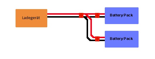

    bin zurzeit dabei mir meine liste zu machen was ich alles haben will bzw was ich alles brauch.
    woran sehe ich ob sie 3c abkönnen?
    das sind 3S lipos mit 5000mAh und 35C
    Es werden wohl später insgesammt 6x3S lipos so das ich 3 sätze habe.
    wie werden die dan verbunden??
    So müssten die dan ans ladegerät richtig?

    Wie andere schon geschrieben haben: Würde nicht unbedingt mit 3C Laderate rechnen für die Dimensionierung der Komponenten. 2C Laderate bei einem Ladegerät mit hohem Balancerstrom und einem 'Fast Balance' Modus ist mitunter schneller als 3C mit einem langsamen Balancer.
    Meist lädt man seine Akkus ja auch nicht von ganz leer zu ganz voll, sondern von Lagerspannung oder 'nur dreiviertel leergefahren' so dass man bei 2C Laderate meist nur 15-25min laden muss.
    Ein Netzteil für zwei Lader würde ich vermeiden, Junsis z.B. mögen Eingangsspannungs-Schwankungen nicht und irgendwie bleibt immer das Risiko das bei einem Defekt des NTs oder eines Laders gleich alle 3 Komponenten betroffen sind.
    Wenn Du die Akkus immer zusammen als 6s fährst, würde ich die Packs verlöten, das macht weniger Kabelsalat und ist weniger fehleranfällig beim laden.

    Für wieviel Ladestrom deine Akkus maximal zugelassen sind, steht im DatenBlatt der Akkus. Welche Akkus sind es denn genau(WWW-Link)?

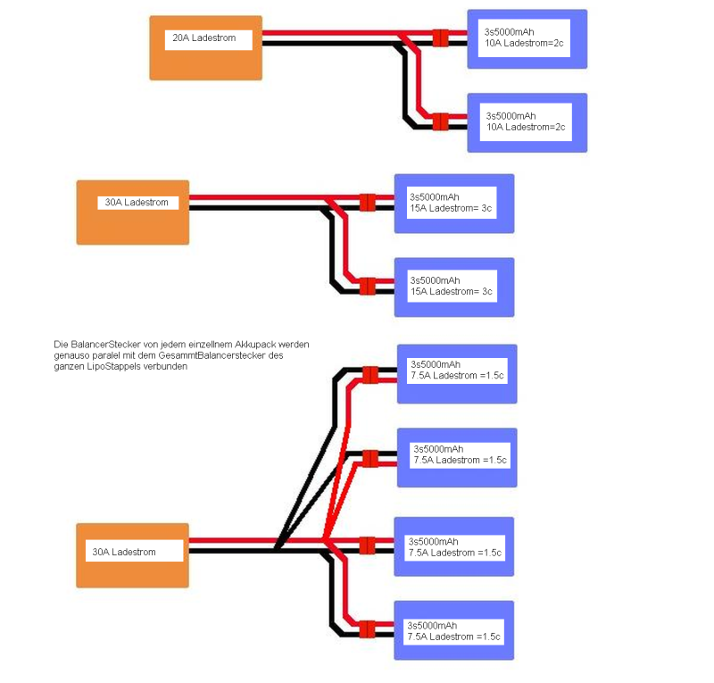

    Du kannst letzendlich beliebig viele Lipos paralell verbinden, solange sie die gleiche Lipozellenanzahl haben(Kapazität der einzellenen LipoPacks ist relativ egal). Wichtig dabei ist nur, das sie vor dem paralell miteinader verbiden möglichst ähnliche Ruhespannung haben(gleicher Ladezustand). Je mehr Lipos du paralell miteinader verbindest, desto geringer wird der Ladestrom der auf jeden einzellnen LipoPack wirkt.
    Selbst wenn deine Akkus nur 2C Ladstrom aushalten, kannst du sie natürlich paralell laden. Du mußt dann nur den Ladestrom vom Lader entsprechend niediger wählen. Sinnvoll ist nur, mölichst LipoPacks mit ähnlicher maxiamaler Laderate(C-Rate Ladestrom) zu verwenden. Denn die GesamtLadeRate mit den du den gesamten LipoStappel maximal laden kannst, hängt von dem LipoPack mit der niedrigsten Laderate ab.
    Zum verbinden der einzellnen LipoPacks zu einem großen ParallelStapell kann man natürlich ein selbstgebasteltes 6fach-paralell-Ladekabel und ein normales Balancerboard(mit sechs Ebenen) verwenden. Mitlerweile gibt es aber auch schon fertige ParaBoards die so ein LadeKabel und Balancerboard in einem vereinen. Die gibt es aber auch in drei unterschiedlichen Versionen. Entweder ganz ohne Sicherungen, oder mit Sicherungen an den Akkusteckern, oder halt mit Sicherungen an den Akkusteckern und an den BalancerSteckern. Ausserdm natürlich noch mit unterschiedlichen Akkusteckern, Balancnersteckern und auch mit vier oder sechs Ebenen. So ein Paraboard ist natürlich je nach Ausstattung die sicherste Methode, da bei den voll abgesicherten Paraboards selbst bei falscher Anwendung nicht viel passieren kann(Sicherungen sprechen an oder brennen durch). Wenn man aber immer den Kopf beim anstöppseln der Akkus mit einschaltet(gleicher Ladezustand, gleiche Zellenanzahl), sind die Sicherungen eigendlich nicht nötig. Ich persönlich verwende auch nur ein selbstgebasteltes mehrfach ParalellLadekabel und ein ganz normales Balancerboard So ein Balancerboard kann man sich auch mit einer Lochleiterplatte selber bauen, und dann sogar speziell auf die eigenen Bedürfnisse zugeschnitten.

    Aus deinem Bild herraus vermute ich mal du verwendest T-Stecker an deinen Akkus. Die sind eigendlich nicht für geeignet, wenn du einen 6sLipo an einem 6s Fahregler verwendest. Das ist aber ein anderes Thema.
    Für einem vernüftiges NT sind auch mehrere Lader an einem NT kein Problem.
    Die beiden 3s LipoPacks fest zu einem 6s LipoPack zu verbinden ist natürlich auch ne Möglichkeit. Das funktioniert aber nur, wenn beide 3sLipos in einem Aukkufach liegen. Bei zwei getrennten Akkufächern muß man die Verbindungskabel oft sehr lang machen, was letzlich nicht sehr praktikabel ist.

    2x3S sollte mal als 6S laden. Die Akkus werden also in Reihe geschaltet. Dazu muss man sich einen kleinen Adapter löten. Und man muss die Akkus und den Balancer immer in der richtigen Reihenfolge anschließen. Dann funktioniert es aber sehr gut. Ich mache das mit 2x 2s, 2x3s und 2s+3s.
    Parallel geht prinzipiell auch. Ist aber ungünstiger, weil der Balancerstrom sich auf eine höhere Kapazität verteilt und der Ladevorgang dadurch länger dauert.

    Dier erste Zelle aus dem 1.LipoPack ist über die Balancerstecker paralell mit der ersten Zelle aus dem 2.LipoPack verbunden. Dadurch haben beide Zellen immer exakt die gleiche Zellenspannung. Genauso ist es mit den zweiten und dritten Zellen beider paralell verbundenen LipoPacks.
    Theoretisch hat BigBlock natürlich recht mit dem Balancerstrom. Praktisch verhält es sich aber halt etwas anders. Und da zeigt sich halt, das zwei 3sLipos parallel geladen ne deutlich kürzere Balancerphase haben, als zwei 3sLipos in Reihe geladen(bei gleicher Ladeleistung), egal wleche Balancerleistung der Lader hat. So hab ich es auf jeden Fall bei mir fest gestellt.
    Solange die beiden 3s LipoPacks in Ordnung sind, ist es auch mit einem 300mA-Balancer kein Problem die beiden parallel verbunden 3s5000mAhLipoPacks(=3s10000mAh) bei 30A Ladestrom schnell zu balancieren. Dazu lässt man den Balancer am besten schon ab 3.85V an zu balancieren. Sollte der Balancer es nicht mehr schaffen, ist es höchste Zeit für einen neuen Lipo. Welcher der beiden Lipo dann aus zu tauschen ist, kann man ganz einfach durch eine EinzellzellenInnenwiderstandsmessung herrausfinden. Beide Funktionsmerkmal sind bei jedem JunsiLadern Standartausstattung.
