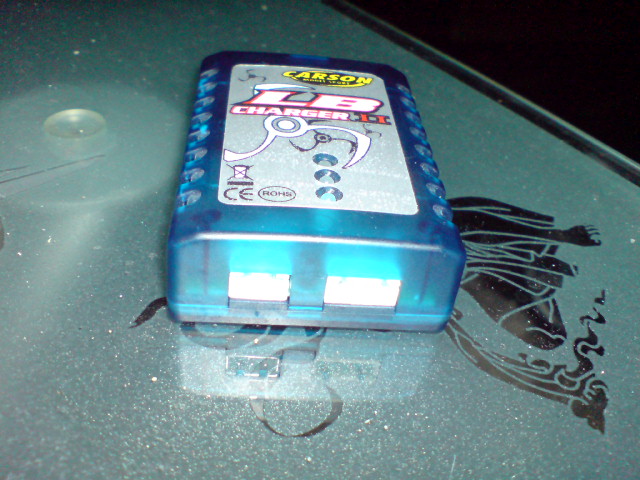

    Das Ladegerät vom Hubschrauber hat keinen Balancer anschluß es hat 2 eingänge 1x für 2s und 1x für 3s und das wars[/img]

    Dein Hubschrauber Lader ist ein Balancer-Lader.
    Das heißt er lädt direkt über die Balancer-Anschlusse.

    Kann ich dann den 2s 200mAh lipo trotzdem damit laden auch wenn der akku ein extra Balancer kabel hat???

    Normalerweise, falls der Balancerstecker deines LiPos passt, sollte es gehen. Aber eben, bei solch kleinen Kapazitäten kannst du ruhig auch ohne laden oder alle 10 Ladungen mal mit Balancer.

    Meiner Meinung nach ist ein Balancerlader eigentlich das beste Ladegerät.
    Nur es sind über den Balancerstecker einfach nicht so hohe Ladeströme möglich.
    Die Zellen werden einzeln perfekt vollgeladen, was besseres gibts nicht.
    Man hat halt kein Display, das ist schade.
    Du solltest bei deinem Balancerlader nur mal gucken, was der an Ladestrom macht, nicht das das zuviel für deinen kleinen Akku ist.

    Output 0.8A
    Wird wohl nicht zu viel sein oder??

    Naja, 800mA sind bei einem ~180mAh LiPo schonmal >4C, was nicht gut für den Lipo ist.
    (Es gibt ein paar LiPos die für 2C zugelassen sind, der große Rest meist nur für 1C)
