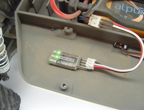

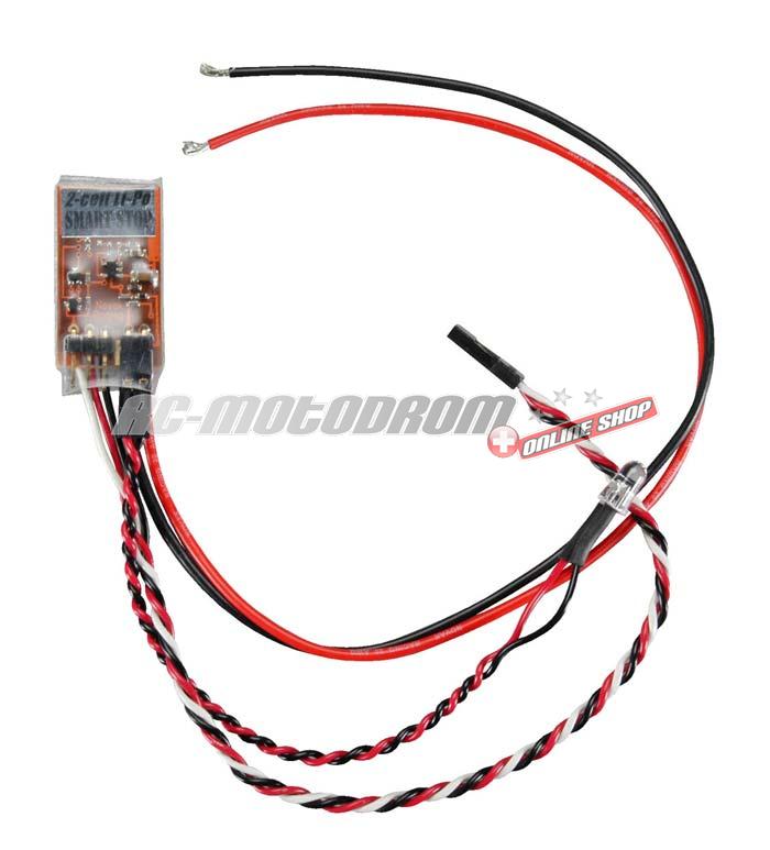

Möglicherweise dachte der Verkäufer dabei ja an sowas...
...wohingegen Du eher sowas in der Art gemeint haben dürftest:

Breastless Baukastenschrauber
Anmeldedatum: 14.03.2010 Beiträge: 25
Verfasst am: 22.05.2010, 11:40 • Titel: |
Und eben genau sowas befindet sich auf den unteren beiden Bildern, wobei man auch beim LRP Teil (erstes Bild) nichts löten muss, nur handelt es sich hierbei um einen externen LiPo Cut-Off, wohingegen letztere einfach nur schlichte LiPo Wächter sind (an den Balanceranschluss des Akkus stecken und fertig).

Ah. Jetzt verstehe ich auch die Anschlußweise deines letzten Modells. Habe mich immer gewundert, daß da nur 4 Stifte sind. Dachte, daß ich an diese Stifte noch nen passenden Anschluß für den Balancerstecker löten muß. Aber auf deinem Bild hat der Lipowächter 4 Stifte, wogegen mein Balanzerstecker nur 3 Vertiefungen hat. Auf deinem Bild steckt auch ein "Pin" nicht in der Buchse. Welcher muß draußen bleiben?
Sorry wegen meiner blöden Fragen, aber ich frag lieber, bevor ich nen Lipo für 40 Euro in die Tonne kloppen kann.
Gruß und Dank
Stefan _________________ Traxxas Summit
Dort steckenbleiben, wo andere nicht hinkommen. |
Daniel N Offroad-Guru
Verfasst am: 22.05.2010, 12:55 • Titel: |
Schwarzes Kabel an Minus, der Rest ergibt sich
Das ein Pin frei ist liegt daran, dass es ein 2-Zellen-Lipo ist und der Überwacher 3 Zellen überwachen kann. |
