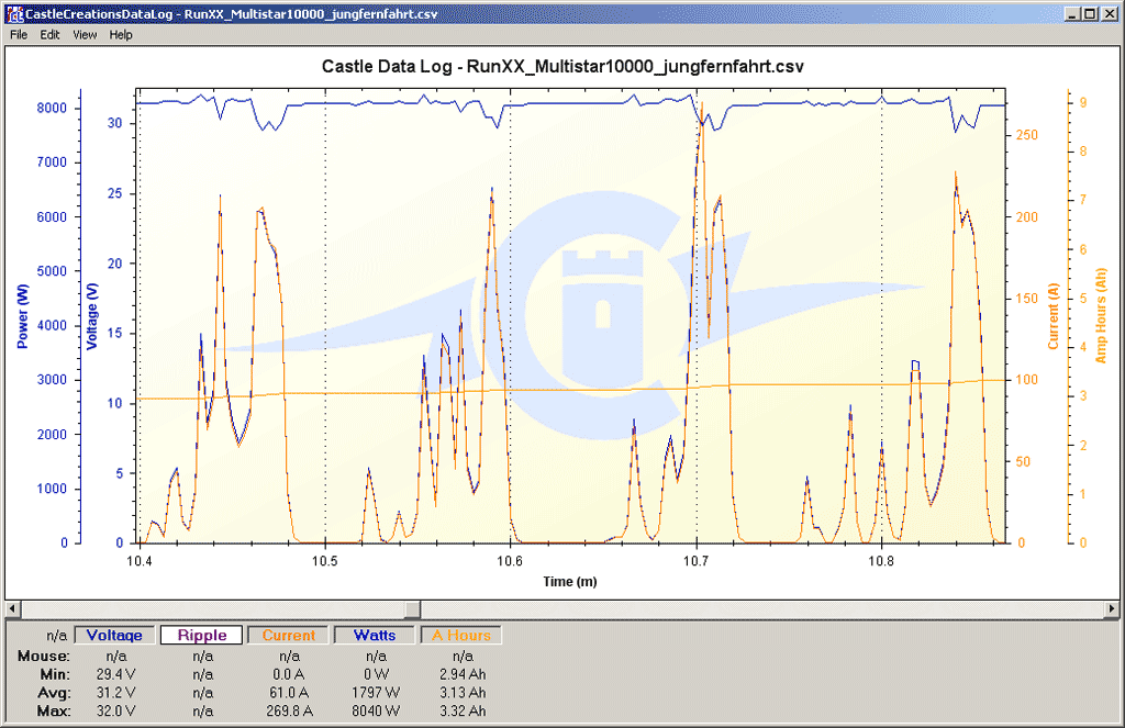

    Hier etwas im Detail mit der höchsten Peak Leistung (bis dato überhaupt)
    . Peak bei 8kW, 269A und bei 29,4V
    . Schön vorgewärmt vertragen die Multistar deutlich mehr als ich erwartet habe
    . Min V war über die Fahrzeit bei 28V (=3,5V pro Zelle) ... allerdings nicht bis zu 20% entladen
