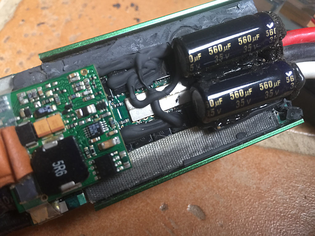

Super Sache, wenn das mit einer Folie funktioniert. Folien haben eine viel schlechtere Wärmeleitung als Paste, auch wenn die w/mK Werte teilweise gar nicht so schlecht aussehen gegenüber Pasten. Deswegen hätte ich gedacht, das bringt nicht so viel. Aber vielleicht ist das Castle Zeugs auch extrem schlecht, wenn eine Folie schon soviel bringt
Wie hast Du das genau gemacht auf der Oberseite, e.power? Da ist das schwarze Silikonzeugs ja auf den Aluleisten und auch auf den FETs, die etwas höher stehen. In der Kühlkörperoberseite ist ja auch entsprechend eine Stufe.
Am besten wäre glaube ich, auch auf der Oberseite auf den Kontakt zu den FETs zu verzichten (der Grossteil der Hitze wird eh über die Platine abgeführt), dann hätte man nur die relativ gerade Fläche der Aluleisten und keine Stufe bzw. unterschiedliche Abstände auszugleichen und könnte eine sehr dünne Folie nehmen. Aber dann ist zwischen den FETs und dem Kühlkörper ein kleiner Luftspalt, weiss nicht, ob das so gut ist? |
e.power Werkstatt-Meister
Anmeldedatum: 14.01.2012 Beiträge: 150 Wohnort: Florstadt
Verfasst am: 03.09.2015, 18:08 • Titel: |
Ich habe immer diese (Conrad Artikelnr.: 189075) verwendet.
Ja immer zwischen Leiterplatte un Kühlkörpergehäuse.
Die Wärme wird wie du schon richtig gesagt hast über die Leiterbahnen abgeführt und so gut wie kaum etwas über die Plastikgehäuse der Fet´s.
Ich muss immer lächeln wenn ich Regler sehe wo über dem Plastik ein Kühlkörper geklebt ist und an den Leiterbahnen nichts, da würde mehr Wärme über die Motorkabel weg gehen,
wenn nicht dummerweise von dort noch zusätzlich die Motorwärme kommen würde. _________________ Gruß
Wolfgang |

Habe gestern mal probeweise einen gehimmelten XL2 zerlegt.
Nach Abnahme des unteren Kühlkörpers:
Nach Abnahme des oberen Kühlkörpers
Zunächst habe ich noch mit einem kleinen Schraubenzieher die Reste des wärmeleitpads runtergekratzt ... auch nicht ideal für alle Teile ... dann einfach mit den Fingernägel weitergemacht. Dauert etwas ... geht aber runter.
Kühlkörper sind wieder schön sauber geworden
Sprich ich werde auch mit der Wärmeleitfolie experimentieren. |
