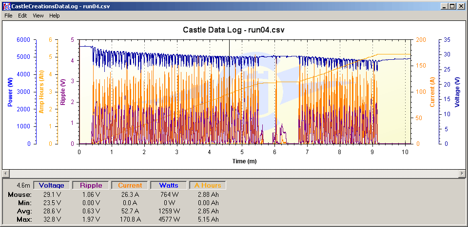

    heute konnte ich 2 Akkuladungen problemlos verheizen. Zunächst auf einem "Wiesenhang" ... riesige recht abschüssige Fläche um dem T-Rex richtig Auslauf zu gönnen (davor noch auf einem weiten Schotterfeld). Nach etwa 4-5 Minuten Wiese rauf und runter war der Motor bei 52°C (Akkus bei knapp 40°C und der Reglerkühlkörper bei 29°C ). Aussentemp lag bei 13°C bei Sonnenschein. Für mich deutet sich hier an, dass dem Motor etwas Lüfterunterstützung nicht schaden kann (mit etwa 1250 gr ist er ja prozentuell eher "leicht" (kleiner 8%) im Vergleich zur Gesamtmasse (knapp 16Kg). 1,6 Kg wären sorgenfreier.
    Die 2te Akkuladung konnte ich nun endlich mal durchgehend verblasen und habe das Chassis etwas härter herangenommen (Mehr am Gas gehangen, schärfer gebremst usw ...).
    Hier das Log der Gesamtfahrt (war wie in den Videos zuvor auf der selben Wiese)
    - Ein Break war drinnen (Handfühltempcheck)
    - Der XL2 untertreibt mal wieder ... in die Akkus gingen nach der Fahrt 6000mAh rein (5,15Ah sieht der XL2 gesamt). Über den Daumen gepeilt können alle Werte +16% gerechnet werden. Dann sollte es einigermassen passen.
    - Von einst etwa 7200mAh (im 9,2 Kg Carson) nutzbar können nun "nur" noch etwa 6000mAh abgerufen werden (Lader zeigte noch 18 bei einem Akku und 20% Kapazität beim anderen an -> Zellen waren bei 3,74-3,76V)
    - Gesamte Fahrzeit liegt bei etwa 7,5 Minuten mit 6000mAh. Bzw bei 800mAh/Minute. Bei verschärfter Gangart benötige ich daher mit 8s min 8000mAh für eine Fahrzeit im Bereich von 10 Minuten. Mit besseren Zellen und evtl Hochritzelung auf ein 17er RItzel kann mit noch mehr Stromdurchsatz gerechnet werden. Der Akku sollte daher mit Reserve im 10000-12000mAh angesiedelt werden um komfortabel 10 Minuten zu erreichen.
    - Min Volt bei 23,5V = 2,93V auf Zellenebene bei gleichmässiger Verteilung = Autsch. Die Akkus können noch für flottere Spazierfahrten dienen. Aber für Hardcore wetzen pfeiffen die Teile schon aus dem letzten Loch. Temperatur der Akkus nach Ende der Fahrt war aber vom Feeling her unproblematisch (waren nicht heiss ... lediglich warm.)
    - Näher betrachtet, zieht man nur die Fahranteile heran lag der Schnitt bei 55A (knapp 1,4kW) und die höchste Spitze bei 170A (> 4,5kW).
    - Ripple ist im gesunden Bereich -> etwa max 7% (ausgehend von der Durchschnittsspannung).

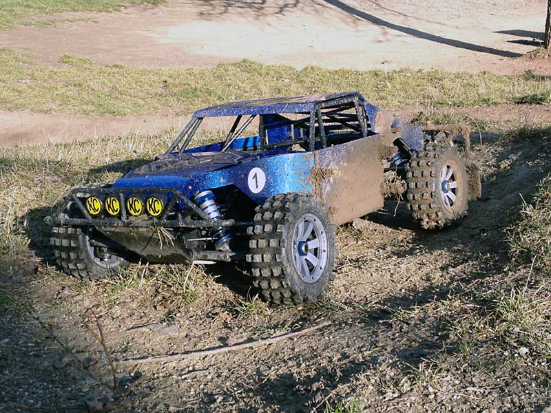

    Jetzt schaut das Teil langsam nach offroader aus Wink
    Nach der nunmehr 5ten Akkuladung schaut das Wägelchen endlich standesgemäss aus. Wiese war leicht feucht. Positiv zu bemerken ist, dass die Karo in der Form auch schon recht gut den Dreck vom Chassisinnenleben fernhält.
    Ich bin heute früh auf meinem favorite RC Platz (Wiese und Schotter) gefahren. Dieser ist leicht abschüssig und weist leichte Wellen/Hügeln im Gelände auf, sodass man etwas ruhiger fahren muss. Stromaufahme sank daher auf 36A und die Fahrzeit erhöhte sich auf etwa 10 Minuten (eingeladen wurden 6300mAh).
    Das Dickschiff ist wirklich sehr gutmütig zu fahren und schluckt Wellen im Gelände deutlich besser als der Carson Dirt Attack. Was mir immer wieder imponiert ist beim Landen eines Sprunges das satte Einfedern und unbeeindruckte Weiterfahren ohne die Spur in irgendeiner Form zu verlieren. Das schaut schon fast nach 1:1er Offroader aus. Die Reifen weisen ein gute Mischung aus Grip und noch rutschbar auf (sprich sind nicht zu agressiv ... sodass man in der Kurve Angst haben muss umzukippen). Ich habe es dennoch heute zum ersten Mal geschafft den Losi in einer langsamen Kurve beim Reinbremsen aus Full Speed und leicht reindriftend mit dem Heck an einer Kante (Übergang Schotter auf Wiese) hängenbleibend zum seitwärts Rollen zu bringen ... ging alles fast wie in Zeitlupe und das Chassis landete wieder auf alle Viere.
    Ich muss das Fahren auf dem Platz morgen auf Video bannen. Dann kann ich schön den Vergleich zum Carson und allen 1:8erm ziehen, die ich auf dem Platz schon bewegt habe. Der Losi macht dort auf jeden Fall für mich jetzt schon die beste Figur.
    Parallel dazu sondiere ich schon mal etwas den Akkumarkt. Beim Chinakönig hört es bei 4s bei 8000mAh auf. SLS hat 10000er im Programm, die mir insgesamt recht gut gefallen. Maxamps kommt mir nicht ins Haus und ansonsten gibt es in der Größenordnung für mich vorerst nur Unbekanntes. Die Option 4Stk Akkus zu verbauen (zbsp 4s+4s 5000-6000 und dann parallelisieren um auf 10000-12000mAh zu kommen gefällt mir nicht so recht. Verkabelungsaufwand (könnte man fix zu je 4s2p konfektionieren) ist etwas öd (Fahren und Laden) und wenn dann bei einem Akku anfängt eine Zelle zu Schwächeln bzw sich zu verabschieden ist die ganze Kombo recht schlagartig ziemlich wertlos.
    Da der Motor bei durchgehendem Betrieb schon bei "nur" 6000mAh in den 50-60°C Bereich kommt habe ich noch als simple Lösung den Castle 20er blower geordert. Fühl mich dann einfach wohler.
