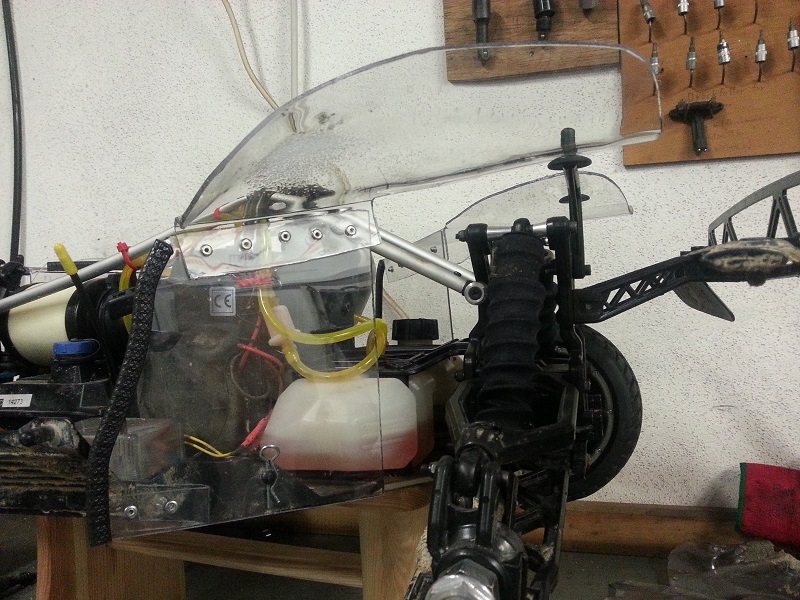

Also mit dem MCD W5 auf der V4-Basis könnte man ganz gut wegkommen.
Unter 9kg. wird etwas knapp, aber ich traue mich zu behaupten das man es
mit gut unter 10kg. hinbekommt.
Ich fahre meinen W5 mit dem G290RC, drei Hitec HS-5765MH, mit einem
dicken 2s2p A123 LiFePo-Epfängerakku und massiven Radhausschalen die
ich mir aus 3mm Makrolon noch reingebaut habe. So wiegt meiner mit den
dicken Stollenreifen fast 12,4 Kilo, vollgetankt!
Allein 2,5kg. wiegt nur der Motor mit Auspuff. Für die Bremse kann man ein
deutlich kleineres Servo nehmen, bei der Lenkung gehen auch kleinere.
Wenn du noch "Modellbauer" bist, dann bau das mehrstufige Getriebe aus
und fahre mit zwei Zahnrädern oder einem Riementrieb. Unter 10kg. sind
m.M.n. absolut kein Problem.
Grüße
Alex |
