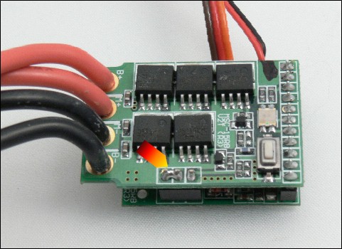

    Falls ein Desert-Truck Fahrer mal seinen RTR-Regler öffnen will (geht ganz leicht mit den Schrauben auf der Unterseite), könntet ihr bitte schauen, ob bei eurem Exemplar die beiden markierten Pins ebenfalls miteinander verlötet sind? (Man sieht es auch mit aufgesetztem Kühlkörper!)

    Hat denn noch niemand der DT-Fahrer den Regler aufgemacht?
    Kommt's Burschen, wie ich euch kenn, fliegt das RTR-Equippment doch nach der ersten Runde in die Ecke, weil ein Brushless her muss! Laughing
