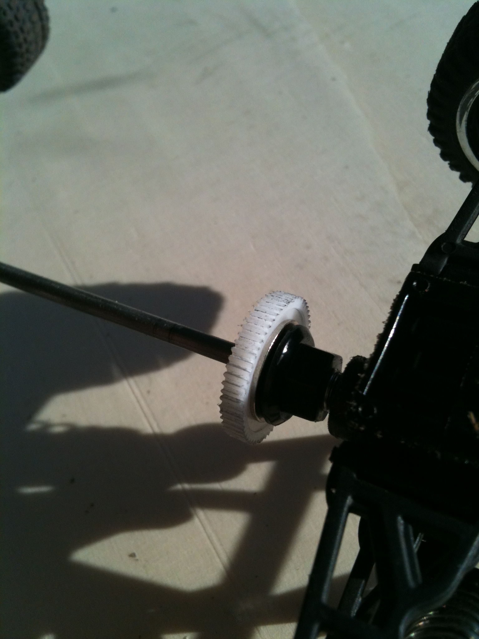

    Heute hatte der Losi keinen Vortrieb mehr. Motor drehte, aber Losi wollte nicht fahren. Zu Hause aufgemacht und Plastikspäne entdeckt.
    Das Hauptzahnrad (Plastik) scheint mir der Übeltäter, vermutlich verschlissen. Aber auch das Motorritzel sieht mitgenommen aus, obwohl es aus Metall ist. Es ist ziemlich scharfkantik.

    Hier noch ein paar Fotos:

    Das Ritzel am Motor ist aufgepresst das bekommt man am besten mit nem Dremel runter (Zahnradabzieher in der Größe kenne ich nicht). Die Ritzel aus Messing bekommt man z.B. in der Bucht Shoplinks sind hier aber nicht erlaubt. Wink
    Abmachen vom HZ ist relativ einfach. Hinterachse abziehen und Mutter abdrehen. Im Lieferumfang ist eine Explosionszeichnung da kann man es sehen.
    großes HZ + kleines Ritzel = mehr Drehmoment weniger Geschwindigkeit
    kleines HZ + großes Ritzel = weniger Drehmoment mehr Geschwindigkeit
    Es gibt auch welche aus Alu. Dann sollte man aber besser ein Plaste-Ritzel fahren.

    Zuvor wollte ich jeoch die Ritzel tauschen. Mit dem "Hinterachse abziehen" habe ich allerdings noch nicht verstanden. Auch die Explosionszeichnung kann ich nicht richtig deuten. HAst u noch mal eine kurze Beschreibung für mich?

    Da sieht man, dass die Kardanwelle nur im Triebling steckt (die Welle ist halbmondförmig). Einfach ziehen, dann sollte die raus kommen.
    Zum Ritzel: Drauf drücken und ggf. Loctide. Wink

    Dein HZ ist fertig. Vermutlich war das Ritzelspiel zu groß, oder der Motor(=MotorRitzel) zu warm. AUch wenn der Slipper zu locker eingestellt ist, wird das KunststoffHZ zu warm. Der Slipper ist richtig eingestellt, wenn beim festhalten der HinterRäder(hängend in der Luft) das Auto in die Waggerecht gehoben wird.
    Kunststoff/Metall ist meiner Meinung die beste HZ/Ritzel-Kombination. Kleine MotorRitzelAbzieher gibt es z.B bei Conrad. Neues Messing MotorRitzel verklebe ich immer mit WellensicherungsLack(vorsicht darf nicht ins Motorlager gelangen). Am besten schleift man(Dremel) vor dem Verkleben des Ritzels eine minimale Phase auf die Motorwelle(Schleifstaub darf in ans Motorlager gelangen).
    Wenn man die Radmuttern zu fest anzieht, verpannen sich die Radlager und der AntriebsSTrang dreht nur noch sehr schwergänig(Diffs gehen dabei auch kaput). Beheben kann man das Problem, indem man ShimScheiben zwischen die beiden Radlager legt(bei mir ingesamt 0.9mm). Leider hab ich noch nirgens so kleine Schimscheiben zu kaufen gesehen(vieleicht hat jemand einen Tip wo man 2mm Shimscheiben bekommen kann). Daher hab ich mir selber welche gemacht(2x3.8x0.3mm). Nun kann man die Radmuttern auch fest anziehen, wodurch auch die "Felgenmitnehmer" in den Felgen und die Radlager länger halten.
