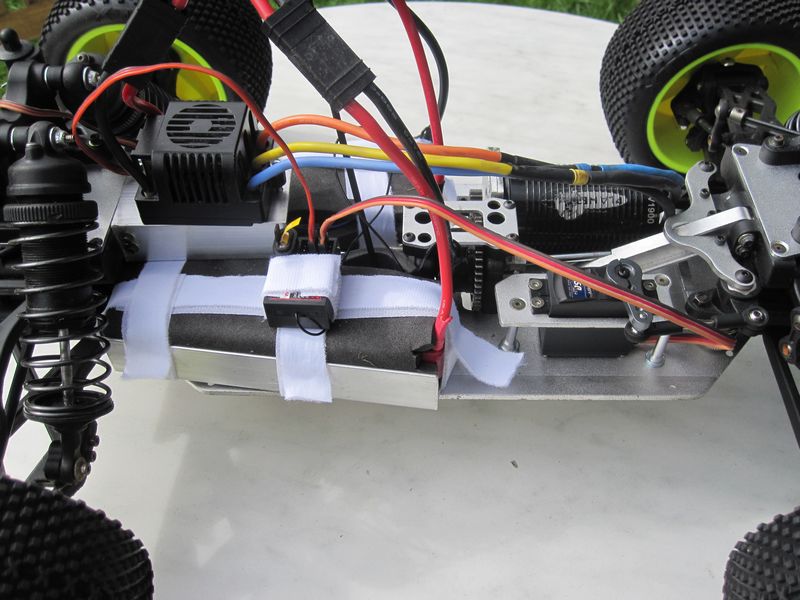

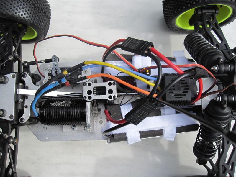

    So, habe die Mittagsschlafpause unseres Mäuschens heute genutzt, an den Umbauten weiter zu arbeiten. Einiges ist noch nicht im Endzustand. Mir ging es aber auch darum, für die weiter vorn geschilderten Probleme (Vorwärts/Rückwärtsmodus etc.) Lösungen zu finden und zu erproben.
    Schaut alles noch etwas provisorisch aus - und vieles ist es auch. Aber ich wollte dem Wagen einfach mal etwas Frischluft und schon mal etwas Hofpflasterung unter den Rädern gönnen. Wink
    Wie schon geschrieben, hat der Regler seinen Platz doch erst einmal über der hinteren Chassisstrebe gefunden. Die Akkuhalter werden noch etwas verfeinert (andere Klettbänder, Auskleidung der Aluwinkel etc.).

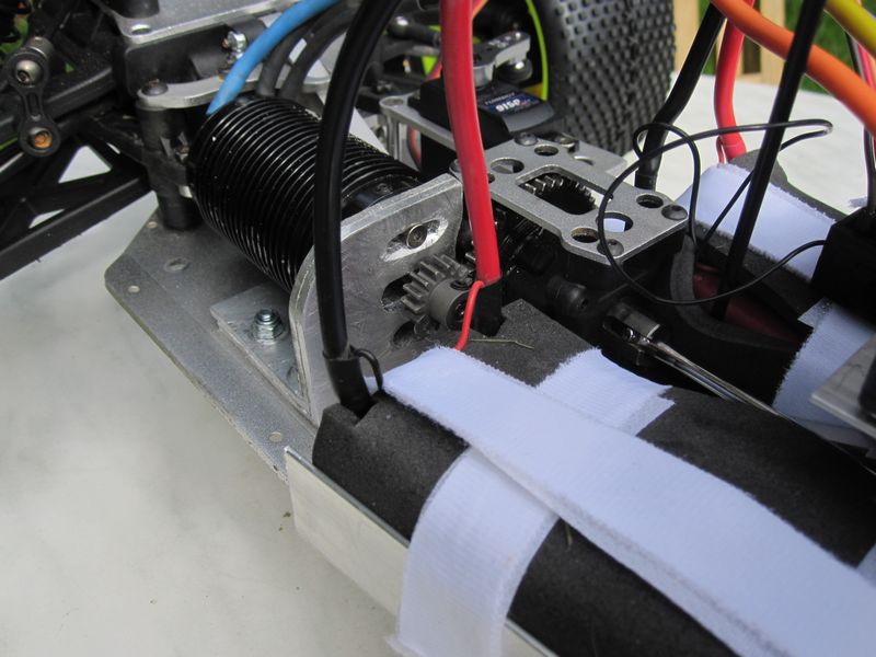

    Der Motorhalter: Wie schon geschrieben, besteht der Motorhalter aus zwei aufgedoppelten 3mm-Aluwinkeln. Den äußeren Winkel werde ich ggf. noch mal neu anfertigen und anstelle von Inbusschrauben mit Senkkopf Zylinderkopfinbusschrauben verwenden - was mir die Senkerei (nicht so genau hinschauen Wink ) erspart.
    Der Empfänger ist natürlich erst mal nur provisorisch befestigt. Mit der Traxxas-Funke werde ich aber nicht mehr weiter experimentieren. Mehr dazu weiter unten. Die Akkuhalter sitzen übrigens nicht zufällig schräg, sondern musste hinten weiter zur Chassismitte eingerückt werden, damit es nicht zu Kollisionen mit den Dämpferfedern kommt.
    Ein erster, leider zu kurzer Fahrtest im Hof ergab, dass das Rückwärts/Vorwärts-Modus-Problem immer noch besteht. Vorwärts läuft er quasi mit angezogener Handbremse, rückwärts wheelt er und die Bremsfunktion funktioniert auch nicht. Rolling Eyes
    Throttle-Reverse an der Funke bzw. ein Tauschen der Motorkabel brachte kein anders Ergebnis. Ich werde die Umschaltung noch mal über die Prog.-Card versuchen zu aktivieren, aber es kann auch ein Kommunikationsproblem Funke-Regler sein. Mal schauen, ob ich morgen noch mal über den Mittagsschlaf unserer Lütten "frei" bekomme. Jedenfalls schiebt der Motor mit 15er Ritzel (theoretische 53 km/h VMax an 4S) mächtig an. Smile
