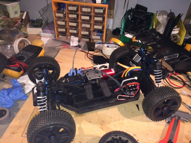

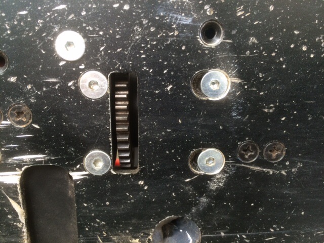

Also als erstes habe ich noch ein Bild von den befestigunslöchern der Mitteldiffhalterung am chassie gemacht.
Ist aber nur nötig wegen dem Virus differenzial.
So das war ja jetzt eigentlich das gröbste!
Ich habe leider keine Einzelbilder vom absägen der servoplatte und Einbau der akkuhalterung gemacht, da ich so im bastelwahn war!😱
Ich hoffe man kann es auf dem Gesamtbild erkennen!
Also die Akku Halterung ist irgend ein Fertigteil welches ich in der Bastelkiste hatte und unter dem Regler habe ich eine schwarze Kunststoff Platte geschraubt, die auch gleich die Löcher vom alten stinkemotor verschließt. _________________ Hat's gut!😄 |

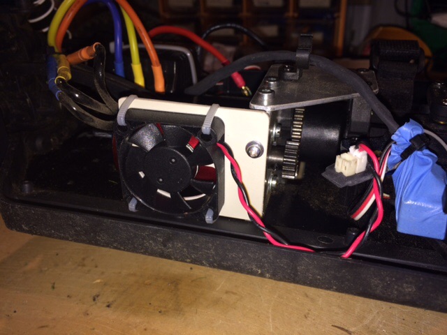

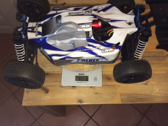

Dann habe ich mir noch eine Lüfter Halterung aus 3mm Kunststoff für den Motor gemacht.
Ich hoffe er behält dadurch einen kühlen Kopf!

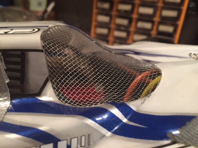

Und die Löcher in der Karosserie habe ich mit Panzertape und "kellerschachtgitter" verschlossen( kann man super mit heißkleber machen!!)
Nur solange ich noch keine neue geschlossene Karosserie habe!😗
Und gewogen wurde auch!
Mit 4s4500mah
Ich glaube zum bashen ganz ok!😊 _________________ Hat's gut!😄

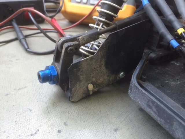

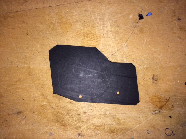

Und da ich ja damit im kieswerk usw fahren will braucht er noch ein paar "mudgards "( ich hoffe das ist richtig so), die ich aus 1,5 mm starken antistatik Platten geschnitten habe.
Die werden einfach an die stabi Halterung geschraubt und außen mit einem kabelbinder oder schweißdraht festgetüddelt.

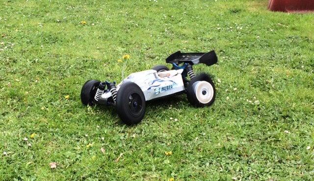

Heute möchte ich euch von der ersten Fahrt mit dem Rebel berichten!😀
Aber alles der Reihe nach!

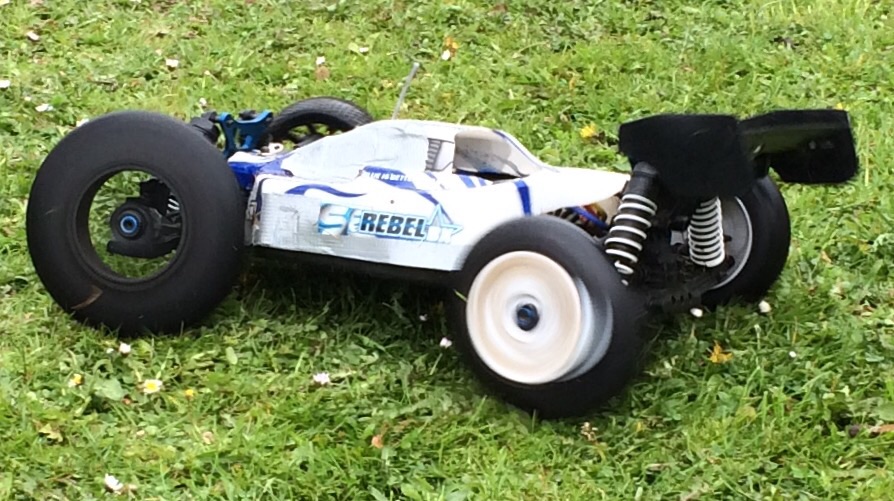

Zuerst war ich ja schon enttäuscht als ich das erste mal das brushless set in der Hand hielt! Ich dachte so ein kleiner Motor soll den großen buggy ordentlich bewegen!? Der in meinem reely blaze ist ja schon so groß!😔
Naja probieren wir es mal aus!
Also alte Reifen drauf geschraubt ( wollte die neuen nicht gleich auf dem Asphalt abrocken) und los.
N
Der belag war vom Regen noch ein bisschen feucht aber los geht,s!
Was soll ich sagen ? Es ging wirklich los! Und wie!!😜
Dieser kleine pups Motor beschleunigte den buggy so extrem geil, das die Reifen überhaupt keine Chance hatten ihrgendwie in Form zu bleiben!
Sie blähten so extrem und rissen den Buggy vorwäts, dass der linke vorderreifen förmlich explodierte und das komplette Innenleben zerfetzt auf der Straße verteilt lag!!!
Sowas hätte ich nicht erwartet!
Mega!
Durchdrehende Räder aus jeder Situation und Geschwindigkeit!
Die Geräuschkulisse der Reifen und der Zahnräder super!
Ich war total begeistert!
Keine 3min gefahren und 3 von 4 Reifen waren hinüber😀( ok,waren schon alt und spröde,aber trotzdem).
Hier Bilder vom wilden treiben!
Entschuldigt bitte meine Euphorie, aber das hatte ich nicht erwartet!👍 _________________ Hat's gut!😄 |
Verfasst am: 07.05.2015, 20:35 • Titel: |
Sagte ich ja, 4s bei unter 4kg...
Dann mach dich mal auf die Suche nach haltbaren Reifen. Ich fahre ja keinen Buggy, da kann ich keine Tips geben. Es gibt aber gute und günstige, die auch halten. Du benötigst auf jeden Fall Sekundenkleber! Auf den Fotos sieht man ja schon, daß die Reifen sich von der Felge lösen.
