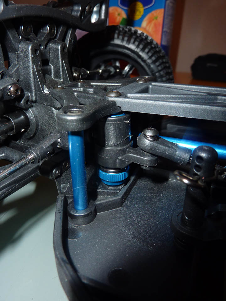

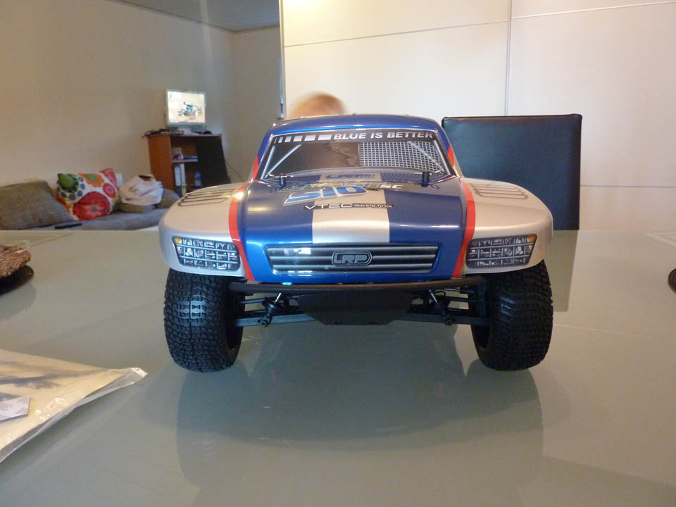

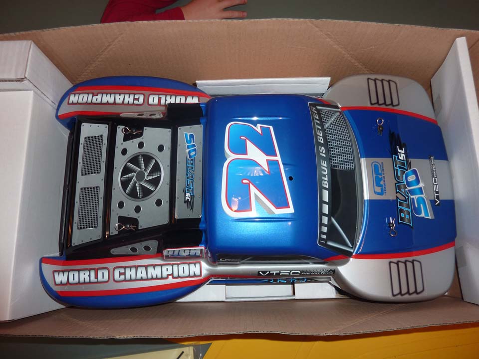

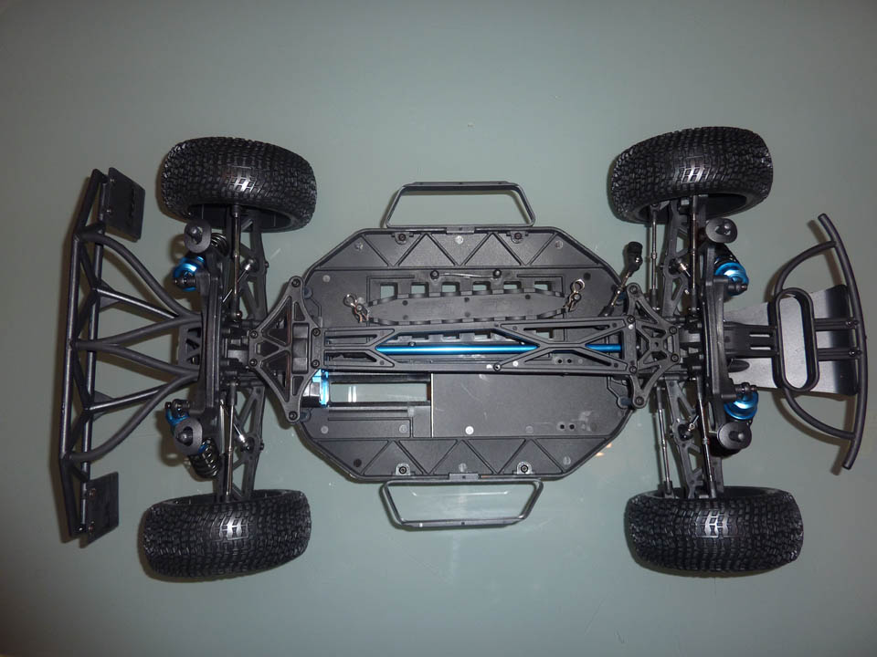

Da ich davon ausgehe, dass es hier bestimmt einige Interessiert was der recht neu Shourt Course Truck von LRP kann dachte ich mir ich fang hierfür mal einen neuen Beitrag an.
Fürs Erste gibt es nur ein paar unboxing Fotos. Hierbei handelt es sich um die Non-RTR version.

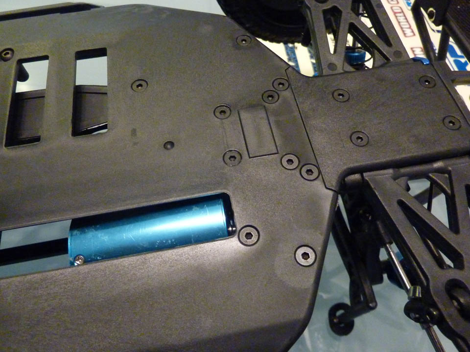

Löblich ist das alle Schrauben eines Typs sind. Manche allerdings etwas zu fest angezogen so dass der Innensechskannt bereits etwas ausgenudelt ist. Wichtig ist auf jedenfall alle Schrauben zu kontrollieren.
Fahrbericht mit Werkseinstellungen folgt. Eingebaut habe ich ein Brushlessmotor mit 3300 kv und einen günstigen HSP Regler mit 70 amp. |

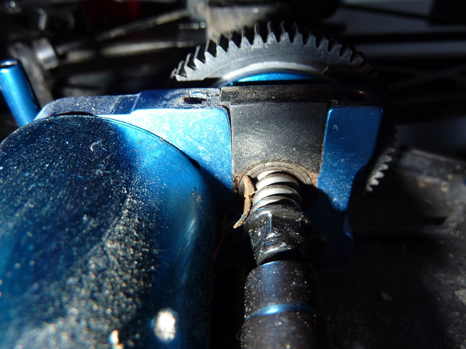

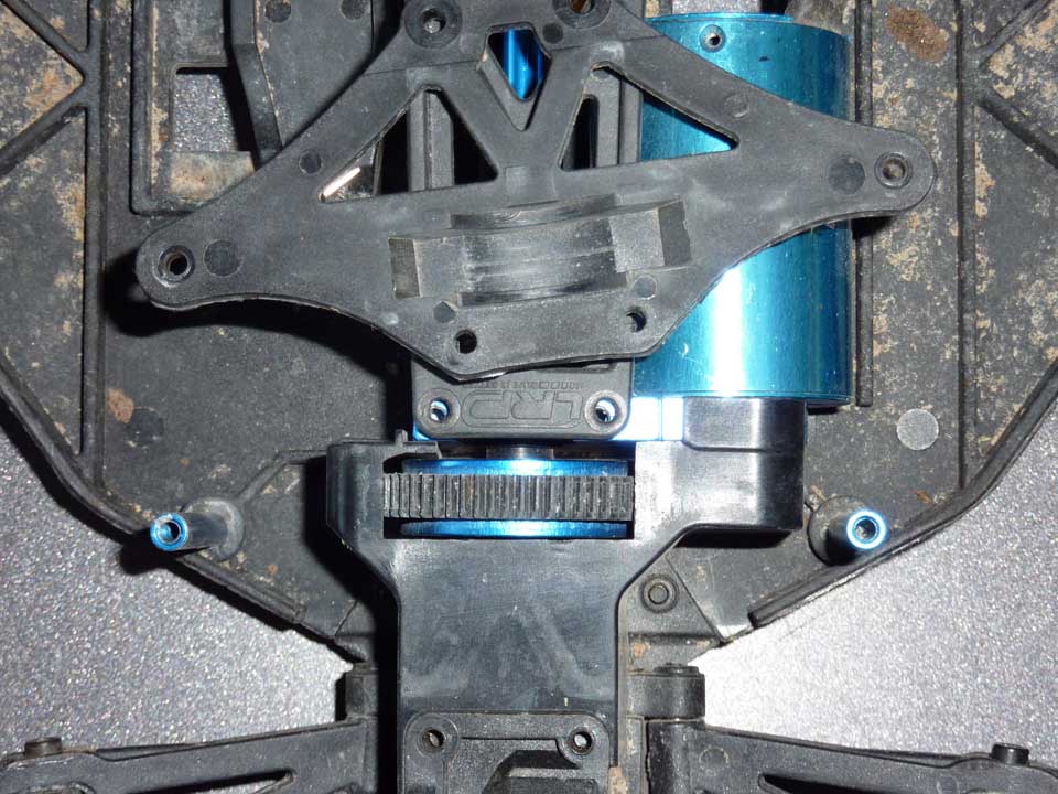

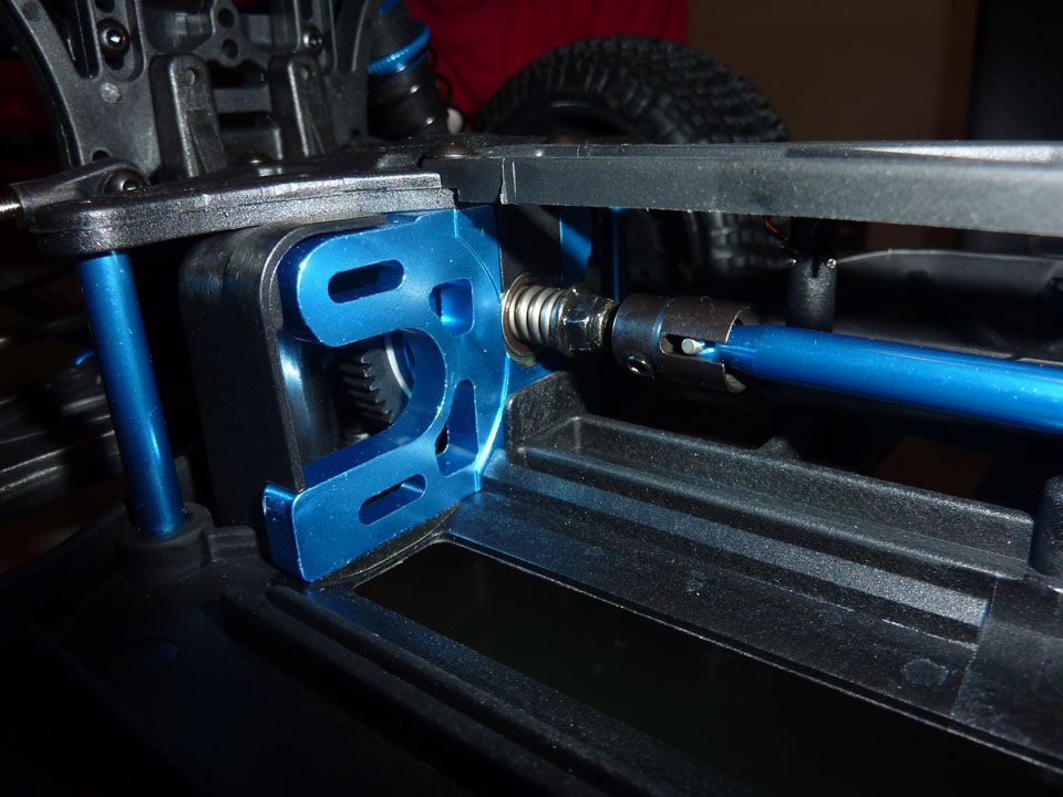

hallo , da der blast auch in meiner engeren auswahl stand , hab ich mich wund gegooglet und habe herraus gefunden das der Truggy sowie der buggy absolut müll sind , aber auch nur weil die ein offen liegendes getriebe habe bzw Hauptzahnrad ...
das war gerade mein erster blick ob der SC ein geschlossenen HZR hat , was zutrifft , somit ist beim SC weiter gedacht worden als beim Truggy und Buggy ...
nun würde mich allerdings interessieren ob die abdeck einheit auch auf dem buggy und truggy passen würde
bitte Berichte ob der SC probleme mit dem HZR bekommt...
wichtig ist es das du dir die Dämpfer genau anschaust , die sind teilweise beim buggy sowie truggy leer , also ohne öl...

zu fest und leider auch schon etwas Rund ist z.B. eine Schraube an der Unterseite welche die Getriebebox hält. Somit komme ich gerade nicht an die vordere Box.

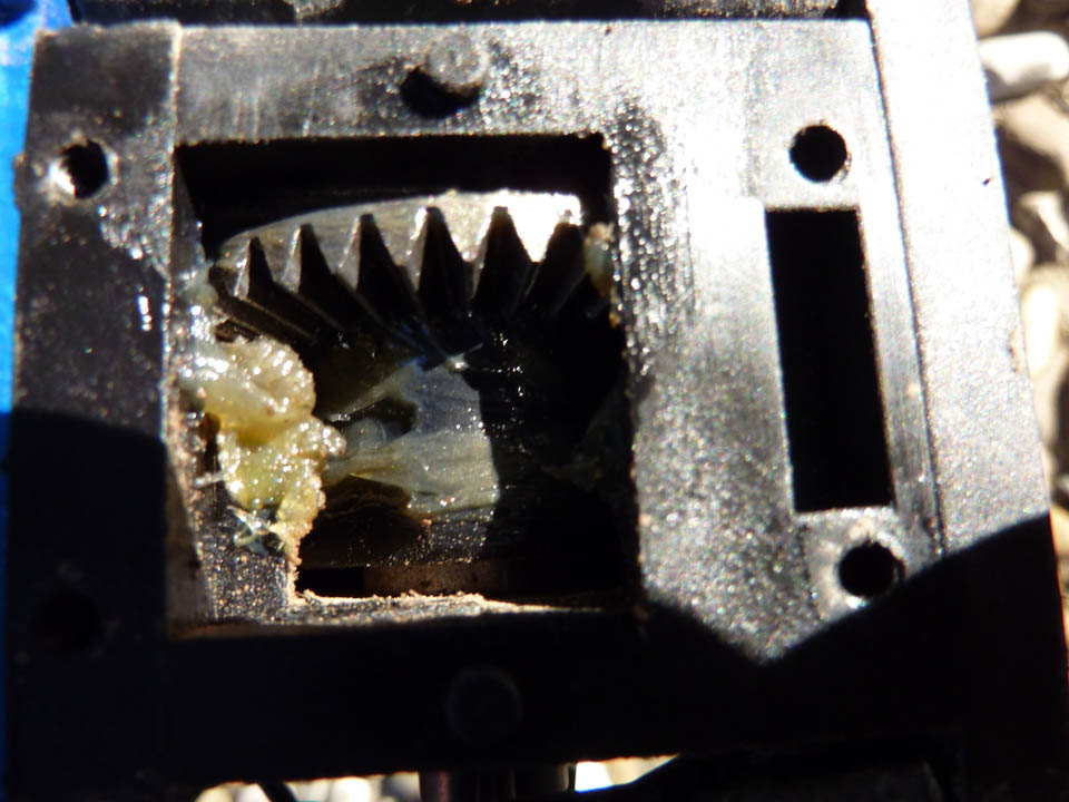

die erste Fahrt fand auf der nahe gelegenen BMX Strecke statt. Der Belag ist eine Mischung aus ganz feinem Schotter und Sand. Es war noch leicht feucht und so ergibt sich eine schöne feine klebrige Mischung die wenn Sie trocknet richtig hart wird und vorallem in jede Ritze gelangt. Auch im der HZR Box fanden sich Ablagerungen, allerdings wirklich nicht viel. Leider hab ich keine Bilder gemacht da ich mit säubern schneller war. Bis jetzt bin ich 5 Akkuladungen gefahren, also noch nicht wirklich aussagekräftig, aber momentan sieht noch alles Tip Top aus. Achja und die Luftdruckdämpfer sind mit Öl gefüllt

der kyosho lazer hat ja auch ein offenes hauptzahnrad, aber da merkt man kaum nachteile, es sei denn man fährt jetzt immer auf na sand-kies-mischung wo die kleinen steine ständig ins zahnrad kommen. Aber manchmal frage ich mich echt ob die entwickler einfach zu blöd dafür sind, die produktionskosten von so na abdeckung sind ja minimal und steigern den ruf des fahrzeugs gewaltig

Hallo Speedy1050

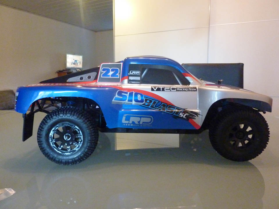

Bei einem deiner ersten Bilder sieht die spur hinten ziemlich schief
aus, muss das so?
Und schau mal in die Diff`s rein mich würde interessiern ob
da was drine ist
Aber sonst sieht es sehr schön aus _________________ MFG Jon97 |

Wenn mann ein geschossenes zahnrad hat dann muss es auch
richtig zu sein sonst kann mann gleich ohne schutz fahen dann fallen die
steine auch wieder raus. _________________ MFG Jon97 |

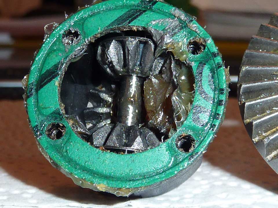

Fortsetzung: Erste Eindrücke
Im großen und ganzen sieht die Verarbeitung und vorallem auch die Passgenauigkeit sehr gut aus. Es gibt eigentlich nirgends auffälliges Spiel.

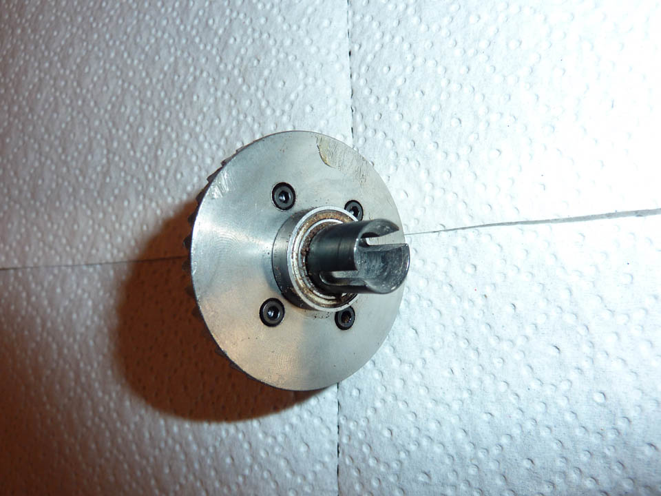

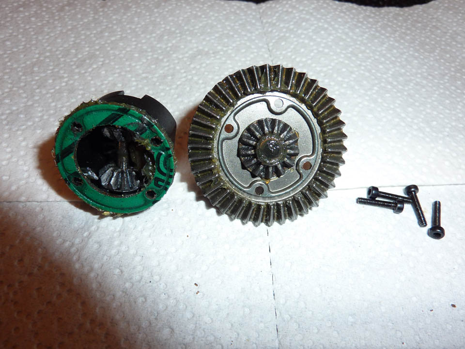

Was allerdings auffällt ist die Leichtläufigkeit der Diffs, was auf zu wenig oder gar kein Öl hindeutet. In der Anleitung wird auch schon als Tuning Maßnahme das einfüllen von Difföl empfohlen. Leider keine Empfehlung zur Viskosität, nur eine Info welche Viskositäten LRP im Programm hat. Daher hab ich mich gleich mal an das öffnen der Diffs gemacht.
Um an das Differential zu gelangen wird viel Schraubarbeit von einem verlangt.
Positiv fällt auf das sich ausreichend Fett in der Getriebebox befindet.
Hat man endlich alle Schrauben gelöst und das Diff erfolgreich geöffnet, was bei dem von mir geöffneten kein Problem darstellte, sieht man das zwei Spider Diff. Wie auf dem Foto schön zu erkennen ist befindet sich zwar etwas Fett darin, dieses klebt leider nur an einer Seite und ist auch recht wenig, eine Schmierung ist aber gerade so gegeben. Leider keine Spur von ÖL.
Fortsetzung folgt
lg Kevin |
Mango CULT-Urgestein
Verfasst am: 29.10.2011, 10:20 • Titel: |
Gibt es die Möglichkeit noch 2 Spiders einzusetzen??
Wenn nicht musst du das öl nochmal dicker wählen als normal.
