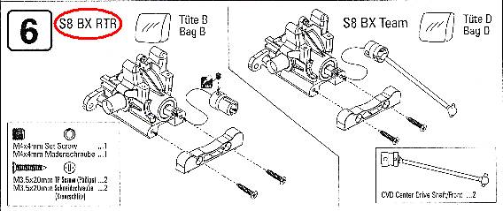

    Es ist anzunehmen, dass der neue S8 BX von LRP aucn als RTR-Version geplant ist.
    In der Anleitung zur S8 BX "Team Version" finden sich Hinweise darauf, wonach bei einer RTR Version in manchen Bauschritten teils günstigere Ausstattung verwendet wird. So verwendet die RTR Version z.B. Antriebsknochen statt Kardanwellen zur Verbindung des Mitteldiffs mit den Achsdifferentialen. An anderer Stelle wirden statt Stahlteilen Plastikpendants verwendet usw.
    Ich werden im zu gegebener Zeit im Baubericht zum S8 BX Team Kit darauf eingehen, sowie ich auf Unterschiede stoße.

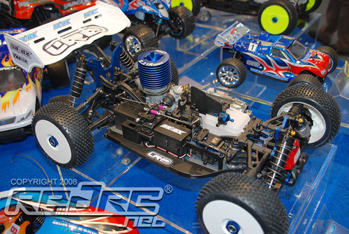

    (Bildquelle: redrc.net)
    Und so sieht die RTR-Version auf der Nürnberger Messe aus.
    Erwartungsgemäß gibt es rein optisch wenige Unterschiede zur Team Version, was für ein recht hohes Niveau des RTRs sprechen dürfte. (R/L Spurstangen, Stabis etc.)
    Eingespart wurde dagegen bei den Achsversteifungen (Kunststoff) und den Dämpfern.
    Außerdem verwendet der S8 BX RTR Plastiklagerbuchsen anstelle von Stahlhülsen etwa bei den Radträgern oder bei der hinteren Querlenkerhalterung.
    Als Motor kommt der neue Z21-R (3,5ccm) zum Einsatz

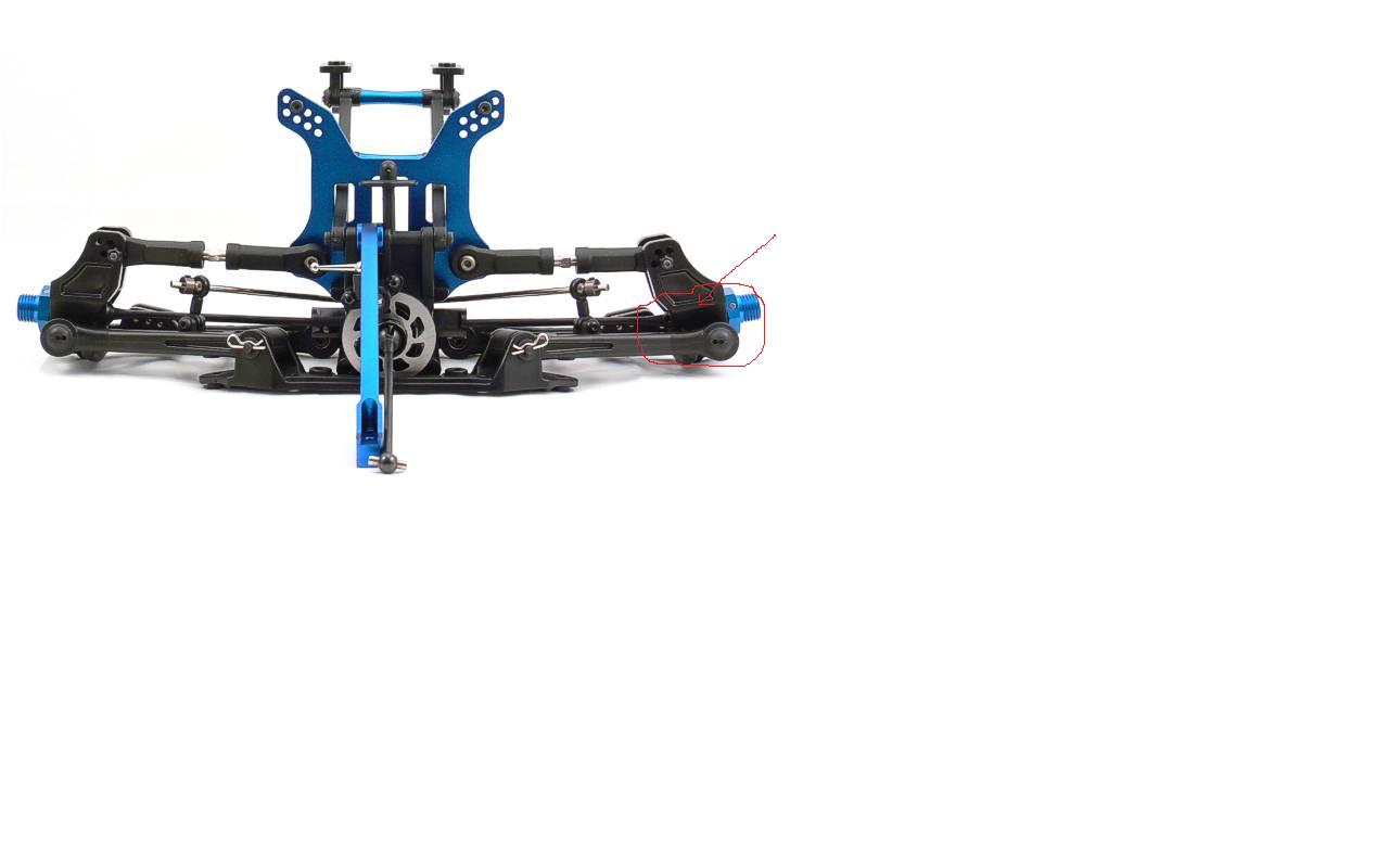

    meinst du wie das da gelagert is wo der pfeil hinzeigt?
    BeitragVerfasst am: 15.05.2008, 20:24    Titel:
    Nein, ich meine die Lagerstifte, die den Radträger (nicht die Radachse!) mit der Schwinge verbinden.
