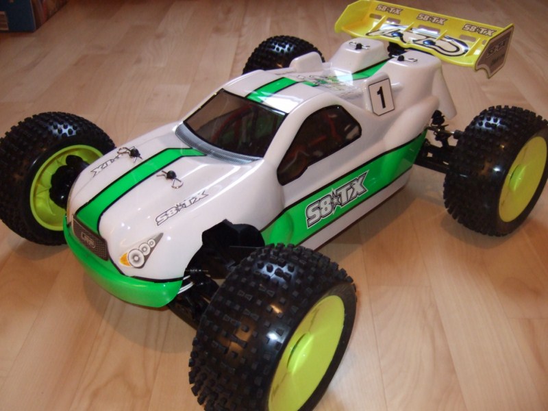

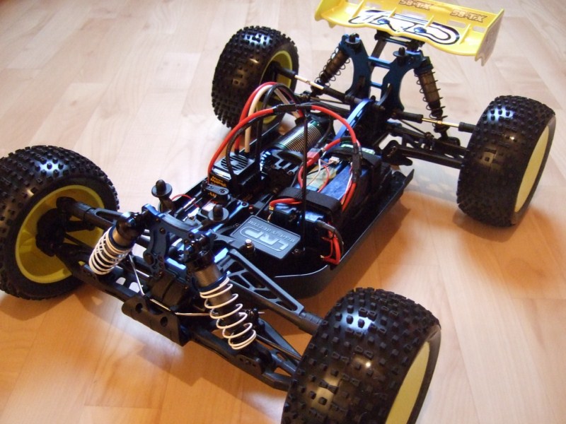

ich dachte ich stell euch mal meinen "neuen" vor. Einen LRP S8 TXe.
Verbaut sind:
-Mamba Monster Max
-Mamba Monster 2200kv
-Hauptzahnrad 46 / Ritzel 16
-Momentane Akkus 2*2S Lrp Hardcase(5300) und 2*2S Carson Hardcase(4000)
-Team Orion Servo 14kg/0.09 sec
Demnächst werde ich mir 4s Flihtmax oder Turnigy holen.
Der Aufbau und die erste Fahrt verliefen problemlos, bis sich bei fahren ein Reifen löste.
Momentan fahre ich eine Untersetzung von 10,45. Passt das?

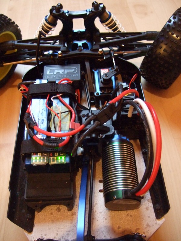

Sofern du das nicht zwischenzeitlich sowieso schon geändert hast,
würde ich dir nahelegen,die Goldis rechtwinklig umzulöten.
Wenn dir so verkabelt,einer aus Versehen in die Seite fährt,
bricht dir mit ziemlich hoher Wahrscheinlichkeit der Stecker.

@Alpo: das sind LRP Harakiri medium
@moench3970: da hat aber einer gründlich das Bild betrachtet, hab ich schon geändert. Waren nur zum Testen ob alles funktioniert so. _________________ Tamiya TB-03; Tamiya DT-02; Tamiya TT-01; HPI E-Firestorm; LRP S8 TXe |
