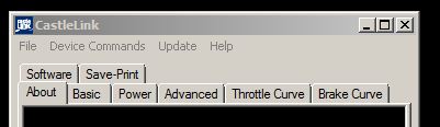

Nach Installation der Softwarerevision 3.255 und dem Update des Reglers auf die Firmware 1.28 erhält man zwei neue Menüpunkte - „Save-Print“ und „Power“

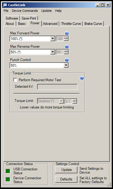

Öffnet man nun den Power Reiter fällt sofort das abgesetzte Feld „ Torque Limit“ ins Auge. Um die Drehmoment Limitierung auch nutzen zu können muss in das Feld „Perform Required Motor Test“ ein Häkchen gesetzt werden.

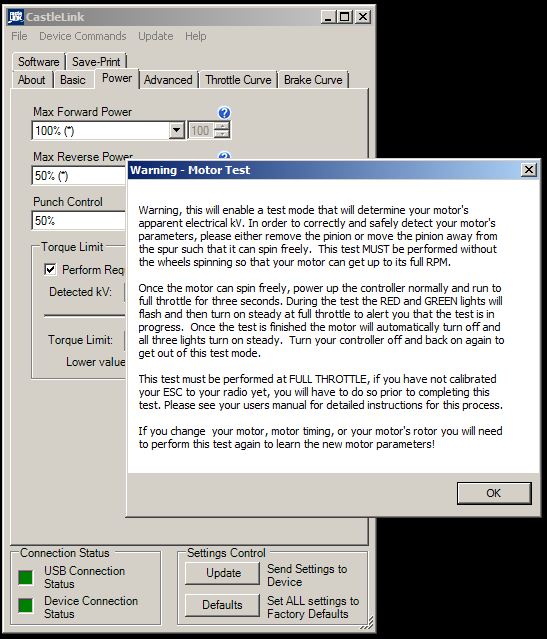

Darauf hin erscheint folgende Meldung.
Welche sinngemäß bedeutet:
Beim nächsten Einschalten Deines Reglers wird die max. Motordrehzahl getestet. Dafür muss das Ritzel ab und dann gibst du Vollgas bis der Motor nach 3 Sekunden von alleine stehen bleibt.
Änderst Du etwas am Timing oder am Motor muss das erneut gemacht werden.

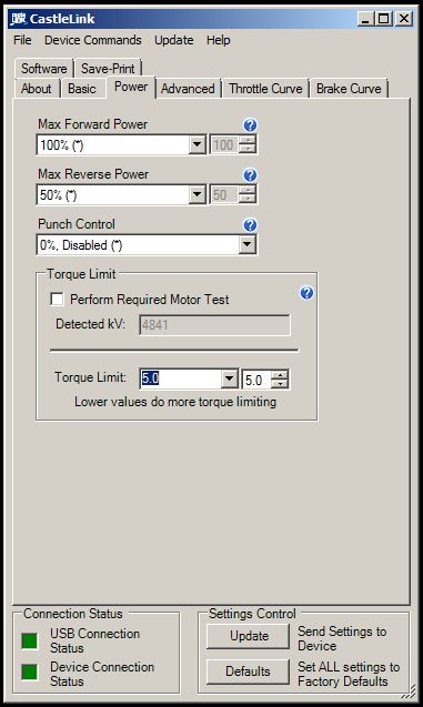

Unter Detected KV findet man die erfasste Drehzahl, die in den meisten Fällen nicht besonders genau ist. Das liegt unter anderem dran, dass der Regler von einem 2poligen Motor ausgeht und bei einem 4poligen muss der Wert halbiert werden. Trotzdem lagen die Werte bei 2 von 3 Regler-Motor Kombinationen etwas zu hoch.
Des Weiteren ist nun das Feld Torque Limit freigeschaltet und es können Werte von 0,1 bis 15 gesetzt werden.
Auf 2 Rennstrecken wurde bereits mit den Einstellungen experimentiert. Es wurde dabei mit unterschiedlichen Autos gefahren, aber die Eckpunkte im Setup waren relativ ähnlich. Die Fahrzeuge hatten alle 4s, Laufzeiten von 12-15 Minuten an 5000mAh und Motoren mit 1750-2080kv.
Bei Einstellungen von <=2 hat man den Eindruck als hält jemand den Wagen fest, oder der Motor sei um 2 Nummern geschrumpft. Werte von 5 und höher zeigten keinen subjektiven Unterschied mehr zu Fahrten ohne Torque Limit. Einflüsse auf die Endgeschwindigkeit oder die Anlaufzeit gab es nicht, im Flug bleibt der Wagen voll beherrschbar. Niedrige Werte machen das Fahrzeug hervorragend kontrollierbar ohne Einbußen in den Rundenzeiten, aber je nach Art der Sprünge fehlt manchmal dafür der Dampf in der Rampe.

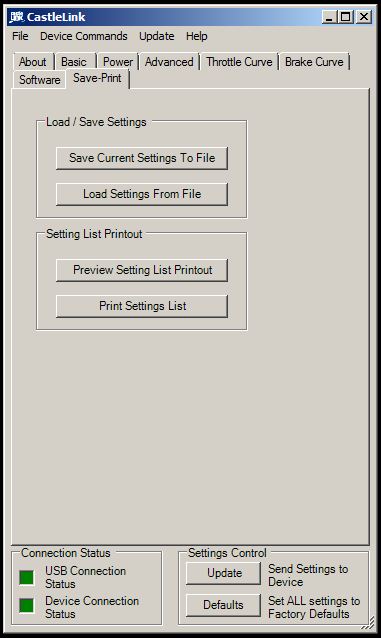

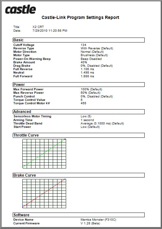

Der zweite neue Menüpunkt Save-Print erscheint in Anbetracht der doch mittlerweile recht umfangreichen Regler Konfiguration angemessen.
Nicht nur, dass man seine Daten Speichern und Laden kann, sie lassen sich nun auch per Screenshot einfach veröffentlichen.

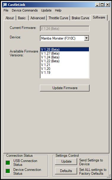

Die Firmware welche mit 3.255 installiert wird ist die Version 1.28. Hier ging es recht zügig voran, die 1.27 ist mir komplett entgangen obwohl ich regelmäßig nach Neuerungen Ausschau halte.
Welche man installieren kann ist auch von der Hardwareversion des Reglers abhängig. Der ältere Regler bietet noch die Möglichkeit downgrades bis runter auf 1.21 zu machen, während die aktuellen Versionen (ebenfalls V3, jedoch mit der neuen „Hirnplatine“), nur mit Software ab 1.24 arbeiten, aber 1.28 sollten alle V3`s können. _________________ Gruß PlanB
