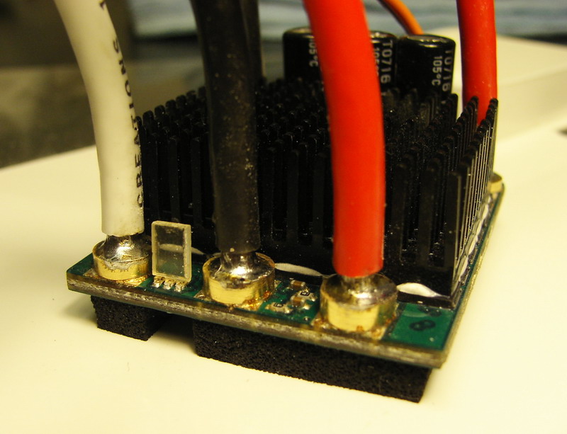

    Besonders begeistert war ich von dem vielversprechendem Kühlkörper am MMM. Natürlich ist es besser so gute, oder viele, Leistungstransistoren wie der Jive zu haben, um auf einen verzichten zu können.
    Weil das Gehäuse vom MMM die Kühlluftzufuhr, ohne laufenden Lüfter, stark einschränkt wurde der Regler umgebaut. Die Gründe waren außerdem:
    Verzicht auf den Lüfter
    Besserer Übergangswiderstand durch entfernen der 6mm Goldkontaktstecker.
    Wasserfestigkeit
    Geringeres Gewicht

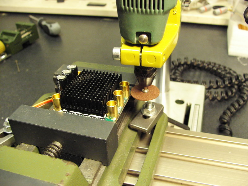

    Die vorhandenen Goldkontaktstecker sind sicher gut, aber für meinen Bedarf überflüssig weil ich am Ende der Kabel weitere Stecker brauche. Sie wurden auf 3mm gekürzt und ergeben damit gute Lötflachen.

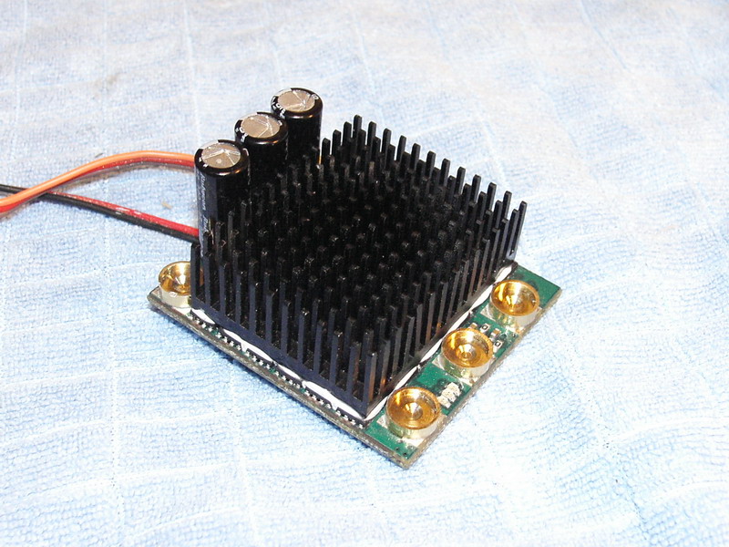

    Abgefräst sieht es so aus. Etwas trickreich ist das Entfernen der beiden Akkubuchsen weil die Kondensatoren sehr dicht an ihnen platziert sind.
    Beim Löten braucht man einen sehr leistungsfähigen Lötkolben mit mindesten 80W und es sollte schnell gehen. Damit die Leuchtdioden später nicht unter dem, schwarz eingefärbten Epoxydharz verschwinden wurde ein Plexiglasstreifen auf sie geklebt. Dieser steht später aus der Harzmasse heraus und leitet das Licht nach außen.

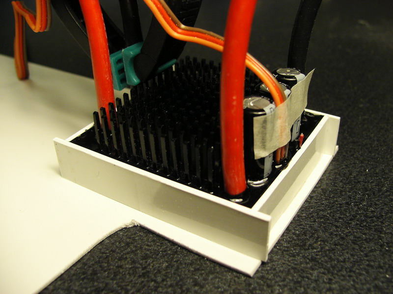

    Um dem freigelegten Regler ein neues Kleid zu geben wurde einen einfache Form aus ABS Kunststoff gebaut. Vor dem Vergießen wurde sie mit Folientrennmittel bestrichen.

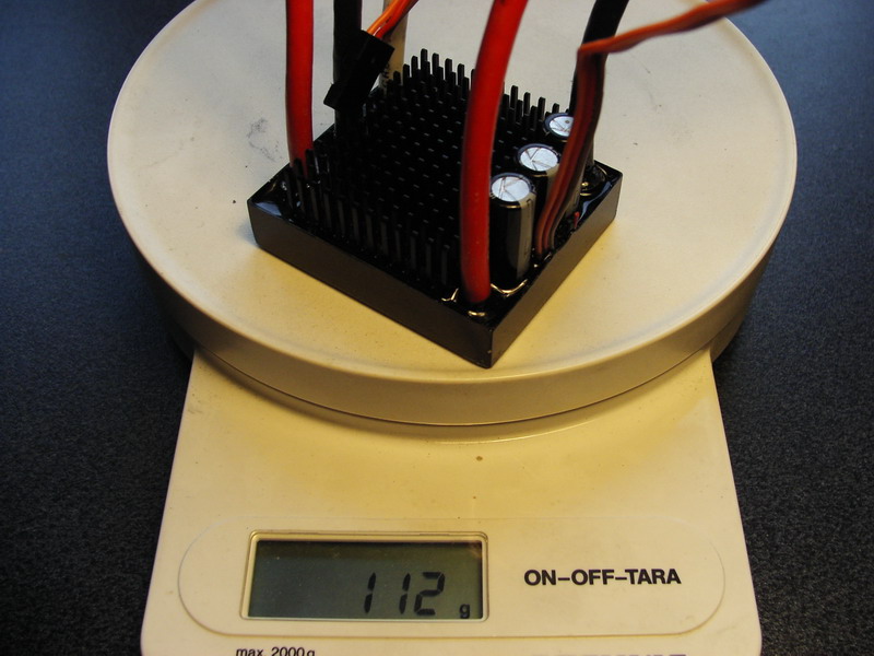

    Insgesamt wurden 10ml Harz vergossen. Trotzdem hat der MMM eine Schlankheitskur von stolzen 150g auf fluffige 112g gemacht.
