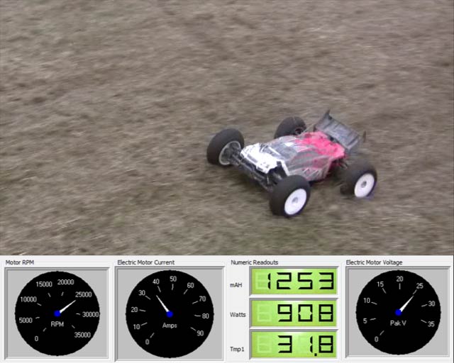

    BeitragVerfasst am: 29.12.2008, 00:48    Titel: Mantis BL Videos mit Dateninserts: Wiese + Naturstrecke
    Zum Test einer Canon HF10 hat mal unter anderem wieder der Mantis hergehalten. Nach einer kurzen Pause ist wieder der Datenlogger fix mit an Bord und darum konnte ich die aufgezeichneten Werte mit den Fahrvideos kombinieren. Als Reifen kamen neue Crimefighter in der super Soft Variante auf Proline halfoffset Felgen zum Einsatz.
    Fahrt auf kurzer Wiese
    Eingeblendet von Links nach Rechts: Motor Drehzahl (rpm), Strom (Amps), Verbrauch (maH), Leistung (Watt), Motortemperatur (Tmp), Akkuspannung (Pak V)
    Hier der Link zum Video: http://194.158.136.73/ds/rc/mantis_run346_grass_et.wmv
    Fahrt auf einer Naturstrecke
    Link zum Video: http://194.158.136.73/ds/rc/mantis_run347_track.wmv

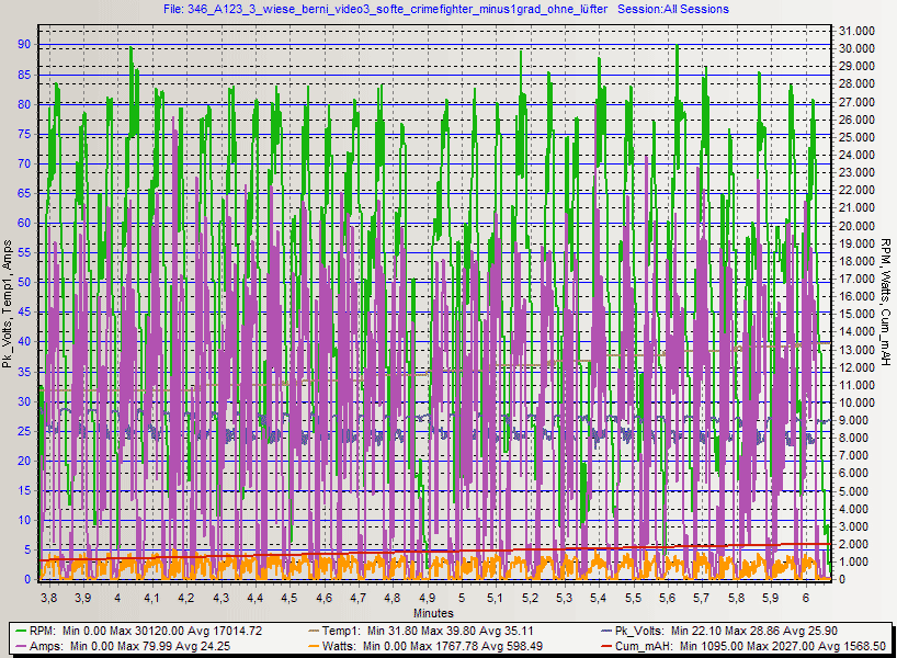

    Hier noch die jeweiligen Auswertungen in Kurvenform der jeweiligen Fahrtenteile
    Wiesenfahrt
