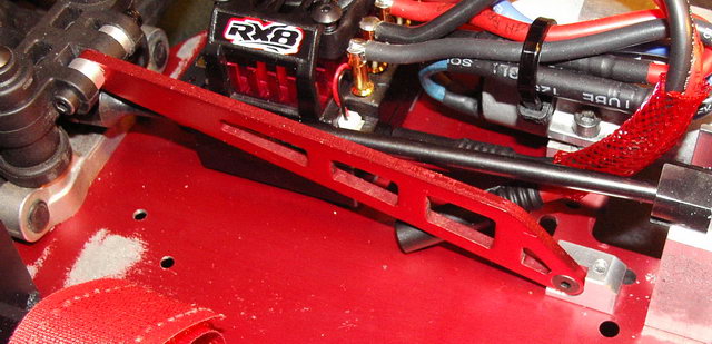

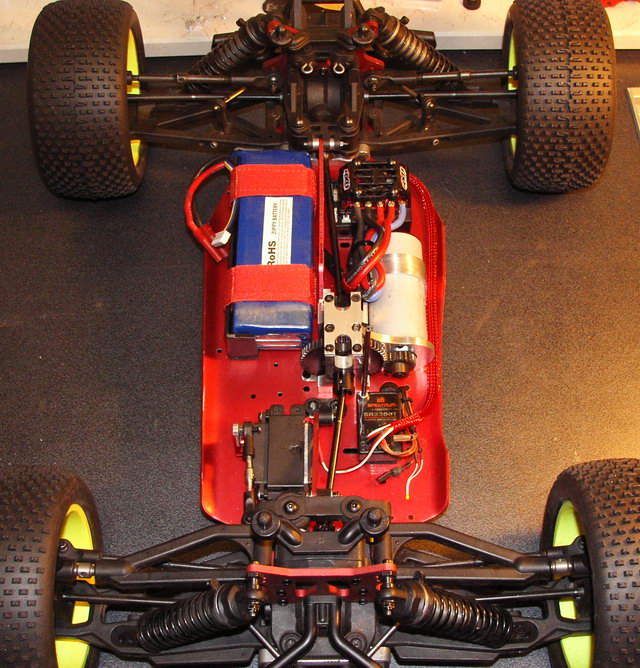

Tja, ich bin mir auch nicht ganz sicher was M@nu meint, aber versuche mal zu schildern wie die Sachen befestigt sind. Sämtliche Aluminium Teile sind auf der Bodenplatte und untereinander mit Senkkopfschrauben verbunden. Diese Schraubenart wird allgemein nicht nur eingesetzt weil die Schraubenköpfe dadurch weg sind, sondern weil die Schraube auch unter extremer Belastung nicht seitlich versetzten kann. Der Motor hingegen wird in Langlöchern gehalten damit sich das Zahnflankenspiel einstellen lässt. Ausnahmen gibt es natürlich auch, siehe Tamiya TT-01, wo mehrere Befestigungslöcher, für den Motor, unterschiedliche Abstände zum HZ haben.
In meinem Umbau wird der Motor noch zusätzlich durch den Kühlklemmring fixiert, der zwar auch in Langlöchern befestigt ist, aber schon in anderen Autos gezeigt hat, dass er selbst beim Verlust der Motorschrauben den Motor noch so sicher fixiert, dass das Fehlen nicht einmal aufgefallen ist.
Um es mal ganz platt zu sagen, im Vergleich zu den vielen Wackelkonstruktionen ist das schon eine bombensichere Sache. _________________ Gruß PlanB

Die hintere Achsabstützung war leider doch nicht mit den original Bauteilen herzustellen und so mussten für die Getriebebox 2 Distanzstücke gedreht werden - Ja…das wäre auch mit simplen Unterlegscheiben gegangen - und für die Chassisplatte eine neue Aufnahme gemacht werden. Außerdem wird nur eine statt 2 Streben verwendet, aber diese scheint mit ihrem 3mm Aluminium noch immer stabiler zu sein als z.B. die Plastikstreben im X2.
Bei der endgültigen Befestigung wurde der Block aus Motor und Mitteldiff jetzt doch um insgesamt 12mm außermittig nach links versetzt. Zum einen bietet der Mantis genug Platz dafür und zum anderen sind ja noch deutlich schwerere Akkus zu erwarten, wenn die Kapazität auf die erlaubten 5400mAh steigt.
Bislang sind mir nur die LRP Akkus bekannt, welche schon über diese Kapa verfügen, aber es kommen sicher noch andere auf den Markt.
Für die ersten Tests wurde eine einfache Akkuhalterung hergestellt, ein Schnellwechselsystem ist aber bereits im Bau.

4370g ist schon ein gutes Gewicht! Deine Fräsarbeiten könnte man auch problemlos ins Regal im Wohnzimmer stellen
Schmerz beiseite, ich bin gespannt wie du mit der Gewichtsverteilung zufrieden bist, du hast ja jetzt in der hinteren Hälfte etwas mehr Gewicht. Ich weiss, gewollt, aber ich bin gespannt, wie sich das fahren wird.
Ich finde die simple Links/Rechts Anordnung gut, "weil einfach einfach einfach ist". Weniger Akkus zu montieren heißt weniger Gewicht (weniger Montagematerial). Weniger Kabel u. Akkustecker sind sicher auch kein Schaden. Ich hab bis dato auch motor hi.re, akku links, da gibts nix zu meckern.
