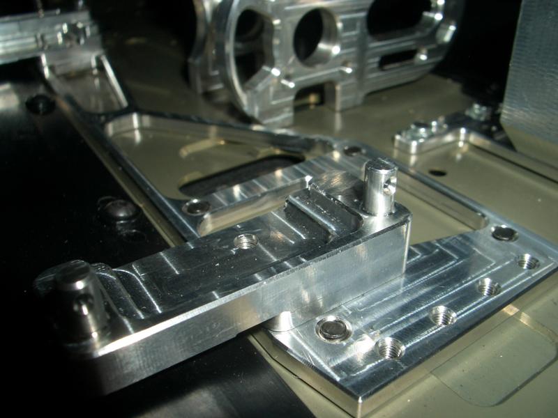

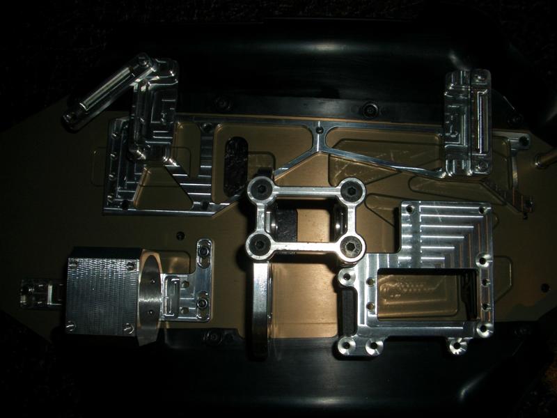

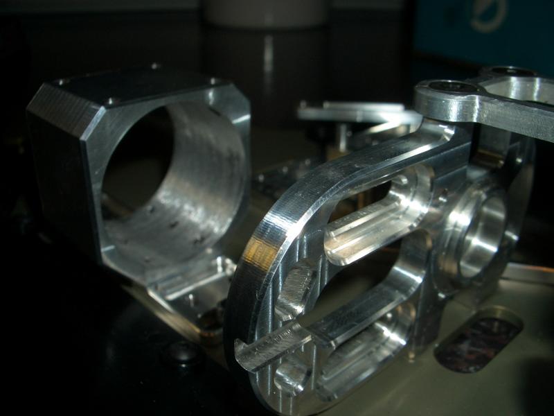

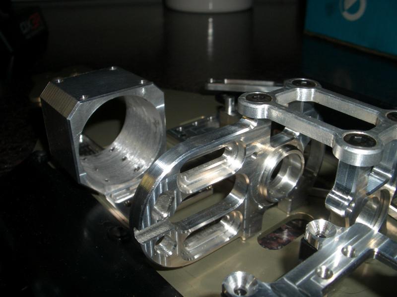

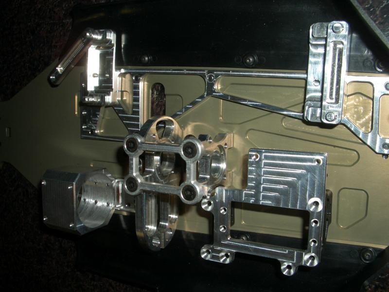

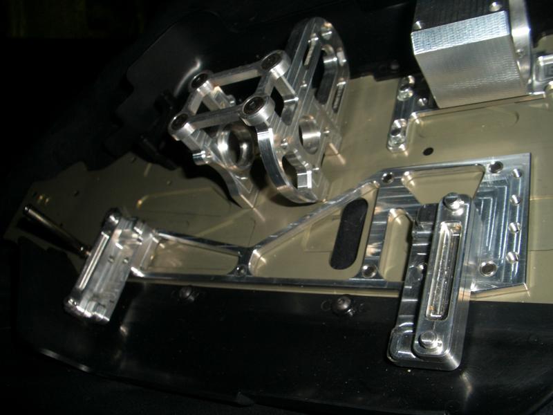

    Hi
    Also was Ron2 schreibt kann ich aus eigener Erfahrung bestätigen, die zusätliche Verbindung zwischen Motor und Chassis mittels eines Klemm oder Passringes bringt deutliche Unterschiede in den Temperaturen. Besitze selbst auch Motoren von LMT aber zweifelsfrei bringt der Kühlring mehr als die Zwangsluftkühlung, und das ohne die Probleme die im Offroadbereich durch dreck und staub entstehen. Also die Afterburner mit Klemm/Kühlring sind in meinen Augen allererste Wahl.
    Zum Thema Motorhalter etc kann ich Euch nicht ganz uneigennützig auf meine selbst enwickelten/hergestellten Teile verweisen.... Homepage ist noch nicht fertig aber die Teile für den Mbx6T schon. Motorhalter, Akkuschnellwechsler, Kühlring(für 36mm Motoren) alles made in Germany aus bestem Aluminium mit jeder menge Herzblut(-; Kritik ist herzlich willkommen!!!
    Sagt mir Eure Meinung ich bin überzeugt das diese Teile sich bestimmt nicht hinter irgendwas aus Amerika verstecken zu brauchen ganz im Gegenteil.....
    Beste Grüße
    KaP
